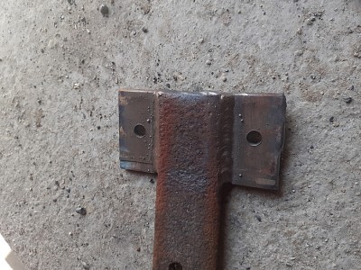

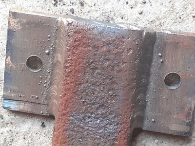

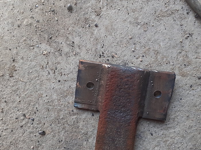

Практика да, но чак пък толко знаене. :) Щом заваряваш с телчарката добре, не би трябвало и това да ти е проблем. Ето ,дори и при дебела ръжда като се зачисти метала пак става прилично, и то без никакви сложни движения. Трябва да подбереш правилния ток , палиш електрода и бавно го движиш право назад на 2-3 мм от метала , като наблюдаваш стопилката , както го прави американеца от клипа . Пробвай Колега ,трябва да стане :) А ако пак не иска ,намери си читав електрожен.

Като е само за любителски цели,намираш някой познат,за когото знаеш,че се справя прилично със заваряване.Няма нужда той да е профи.Помоли го да ти покаже как заварява и ти да пробваш същото с неговия електрожен,без значение какъв и каква марка е той.Ако при едни и същи условия и електроди с неговата машина се справяш,а с твоята не става....работата е ясна.Има много видове безотказни,но отвратително работещи електрожени и телоподаващи по пазара.Ако попаднеш на такъв екземпляр,ако ще и със 100% ПВ да е,това изобщо не те "топли".
