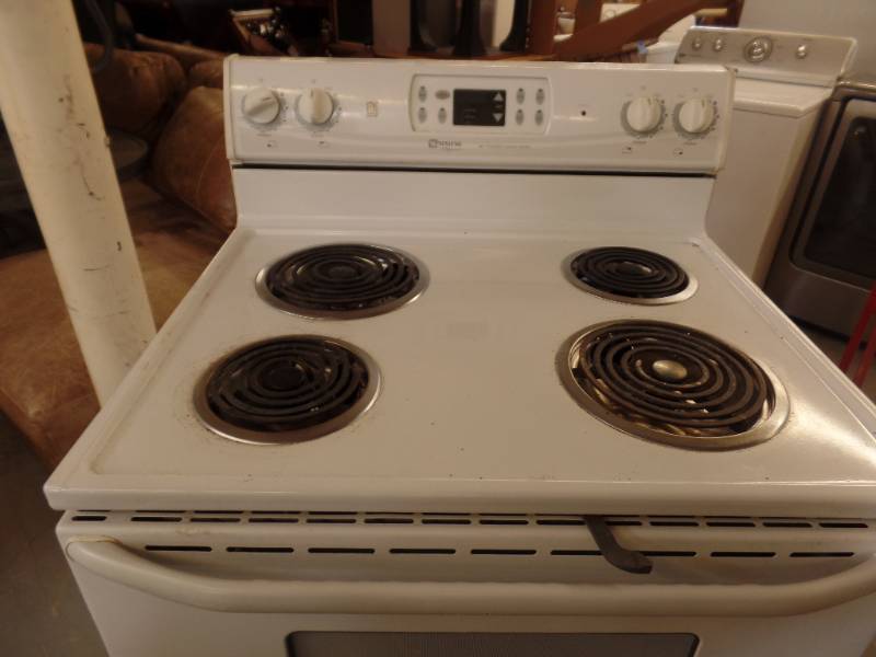

https://www.k-bid.com/auction/23048/item/305
Те това е печка!
Advanced cooking sistems
Най–доброто!
Нагревателят на котлоните е спираловиден с кръгло сечение и скосен отгоре за по–добър топлинен контакт (запресован в магнезиев окис Алухром 205 или Кантал). Бързонагряващ!
Изводите му са удебелени, закръглени уши, които влизат в керамичен куплунг с пружини. От куплунга се виждат само отворите за ушите. Под нагревателя има полиран алуминиев рефлектор за отразяване на топлиното лъчение нагоре, който има отвор в най–ниската точка, ако нещо изкипи и протече. В рефлектора има три странични отвори, в които влиза "мерцедес", който служи за опора на нагревателя. Нагревателят се сменя се от всяка домакиня без инструменти за секунди, като просто се подига от срещуположния край на куплунга и се издърпва от него. Резервните се продават във всяка верига магазини – Таргет, Сейфуей и т.н. Под отвора на рефлектора има щамповано дъно, в което може да се събере всичко изтекло. Целият плот с котлоните е като корито и нищо не протича настрани. Повдига се лесно и има достъп до дъното за почистване. На снимката се вижда и изваждаемата дръжка за повдигане на плота с котлоните. Под един от вътрешните котлони е заустен вентилационният отвор на фурната, който излиза през рефлектора, така че там може да се подгрява съд от топлината на фурната. Рефлекторите, ако се зацапат и загорят, също се сменят лесно и се продават в магазинните мрежи.
Размерите на печката и фурната са по американските стандари – може да се пече млад вол и старо теле.
Регулирането на мощността на котлоните е безстепенно, а включването и работата се програмира с таймери – отложен старт и прочее.
Упправлението е отзад на панел, който е повдигнат, достъпен, видим и не се нагрява от фурната.
Не мога да разбера защо не взимаме от американците тяхното, като е най–доброто?
