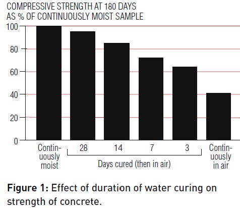

Очертава се да изливам другата седмица. И да поитам за начина, по който ще го направя, тъй като сме само двама души. Бъркачката бърка по една количка готов материал, та на всеки 10мин. ще изсипвам по една количка(2-3 мин. за изсипване на материала и зареждане с нов, и около 5-7мин за разбъркване). С долната плоча процедирах така- слагах една дъска по цялата ширина на помещението(2м) и правех участък от около 50см по дългата страна(4м), след което заглаждах с мастара и местех дъската за нов участък. Беше малко по-хладно отколкото е сега(може би около 25 градуса), но дори и след 45-60мин бетонът от предходния участък все още не беше почнал да стяга и можеше да се заглажда и да зануля със следващия участък без проблем. Та, добре ли е този начин на изливане, защото за друг не се сещам.
И втори въпрос- ще мога да оливам плочата с вода първите 9 дена, след което ще отсъствам за 2 дена(10-ти и 11-ти ден от отливането). Проблем ли ще е това, защото ми бяха казали, че трябва да я оливам първите 21 дена, всеки ден.
шоп - майстор
пет юни 05, 2020 7:19 pmnautilus33 написа:
Ако покриеш плочата с найлон може и по-рядко да поливаш.
Virtex - майстор
Казвали са ми, че има нужда само в началото и то при необходимост (кофти терен, вземащ влагата, висока температура и т.н.).
След дадено време, когато процесите, свързани с водата са приключили в голяма степен надали има нужда от всекидневно поливане.

BLUE-то отдавна знае едни работи за бетона, дето ги е понаучил, докато беше в странство. Сега тука в БГ, гледа други работи и не му харесват, ама е принуден да си трае и да си мълчи, щото всички се кланят на парата. Обаче, тука във форума има хора дето искат нещата с техните бетони да са ОК. Затова ще повдигнем завесата. Фокус на вниманието ни ще бъде недопускане на бързото изпарение на водата от отлетият бетон. Практиката е кофража на колоните и шайбите да се сваля след 24-48 часа. И после, някой ги полива с вода. Няма да влизам в подробности, това е по-добре от нищо, но не е добра практика. Най-добре е кофража да остане колкото е възможно по-дълго на колоните, върху откритата им част отгоре, да се поставят дървени стърготини, сено, слама, парцали и пр. Които периодично се мокрят. За плочата важи почти същото с допълнението, че може да се покрие с найлони, които се махат при поливане с вода и пак се разстилат. Прескачаме модерните методи и се спираме на мазилата за бетон. Измежду тях има и такива дето не вършат почти никаква работа. Тук проблема е уцелване на правилният момент. Твърде рано- размива се от водата в бетона. Твърде късно- абсорбира се в бетона, вместо да остане на повърхността. Сега дойде ред да хвърля бомбата като кажа, че изпарението на влагата от бетона трябва да се контролира поне до 28-мият ден и тогава бетона получава 95% якост от 100%-ната, която се постига след 180 дни с хубаво и непрекъснато овлажняване. При положение, че не е ограничена скоростта на изпарение на водата от бетона се получава 40% от якостта- 100%-ната, постигната след 180 дни. Сега тука някой да не вземе да обърка проектната якост на бетона на 28 ден с тази която давам тук за 180-тия ден при влажни условия. Та накрая всеки си решава какво иска, но винаги е за препоръчване като купувате бетони за къщи, да не са по-ниски от В25---В30(С 20/25---С 25/30), за всеки случай, да имате мегдан да губите якост и пак накрая нещата да „мязат“. В една друга тема спорихме дали къщата ще издяни 200 години, при проектни 50? Ако бетоните са на ниво (което у нас в полето на къщите, все още си е лукс), бет. покритие на армировката е богато, сеченията са големи и неутрализират негативното влияние на провисването и най-вече основите и фасадите са защитени от неблагоприятното влияния на влагата, то 100 години не ви мърдат, преди да почнете да заздравявате и укрепвате.

Ами ще си оливам тогава поне месец, и дано тия два дена когато отсъствам да не окажат ефект. Имам още едно питане(малко множко станаха, но искам да е както трябва). Днес сложих 2см фибран между арматурата на трегерите и двете къщи. оставих да стърчи с около 5см над нивото на плочата. След като отлея плочата, това което стърчи отгоре се реже и се покрива с лека замазка, нали?
Virtex - майстор
До колкото знам - да.
