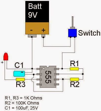

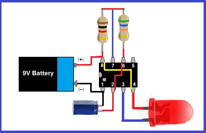

jamezon - специалист
Някоя от тези схеми би ли свършила работа?
На 2те схеми светодиода е свързан на различни места.
Този светодиод е 3в сигурно,какво ще стане ако свържа 12в лед крушка?
iliya_i - майстор
3 е изхода . 1 е маса а 8 е + захранване. Разликата между двете схеми е, че на едната светодиода е мажду изход и маса, а на другата е между изход и + захранване.
За теб ще е по-удобно с общата маса 1 - 3.

И може би от R3 ще се регулира нужното напрежение на крушката?
А ще издържа ли на променливото напрежение от "динамото" на мотора?
iliya_i - майстор
пет юни 26, 2020 1:51 pmjamezon написа:
пет юни 26, 2020 8:38 amiliya_i написа:
За пръв път чувам за преввозно средство на променлив ток. С R3 ограничава тока през светодиода, да не надхвърля допустимото.
