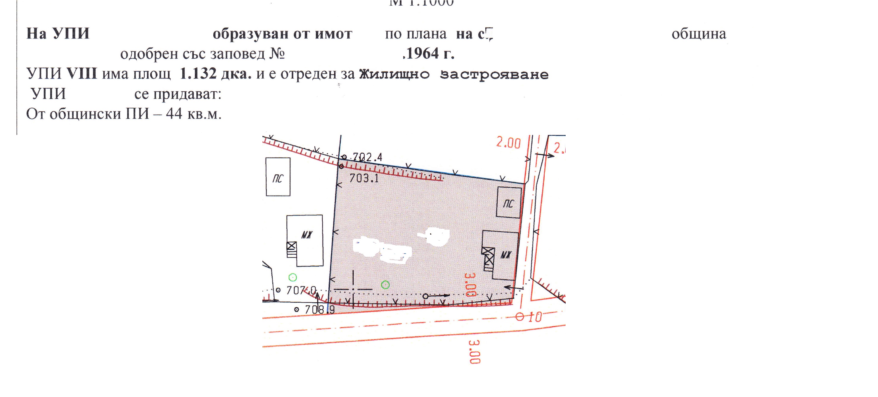

благодаря, за подробния отговор. Кадастрална карта селото няма, явно всичко ще зависи от главната архитектка на община Радомир
ivanivanovi - помощник
да синтезирам информацията дотук, за да е полезно и за друг:
при внимателно взиране се забелязаха и две сини линии припокриващи се с черните от изток и от север.
К е кладенец, ченгелчетата не са 2-ки , а символи за масивна ограда.
съкращенията ги качвам като картинка.
Последна промяна от ivanivanovi на пон юни 29, 2020 3:53 pm, променено общо 1 път.
stefanjor - специалист
Сините линии са дворищната регулация, а червените са уличната.
Хубаво е, че има регулационен план, макар и не приложен.
Това означава, че няма да има нужда от смяна на предназначението.
Главният архитект на района е ключова фигура за бъдещо развитие на нещата.
Различни общини имат различни тълкувания на едни и същи закони.
Така че каквото каже главния това ще е :)
Успех с начинанието.
пон юни 29, 2020 3:46 pmstefanjor написа:
P.S. Ако не е тайна за кое Радомирско село става въпрос?
засега предпочитам да не го казвам от суеверие, нямам още имот в него.

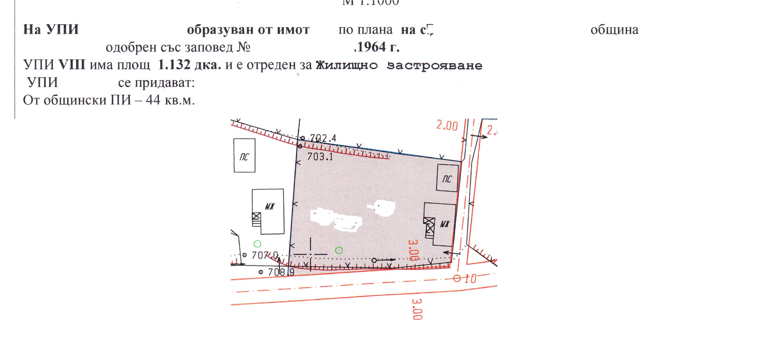

извадиха актуална скица, в нея нещата са малко по-ясни май, но не знам какво се променя за мен. По НА са 1068 кв.м. + 44 от общината стават 1112, не разбирам на кого са останалите 20
Ново питане: къщата е на по-малко от 3 метра от съседния имот. Дайте примерен текст на документ, който комшиите да подпишат, че са съгласни с това положение и не възразяват да я преустройвам.
