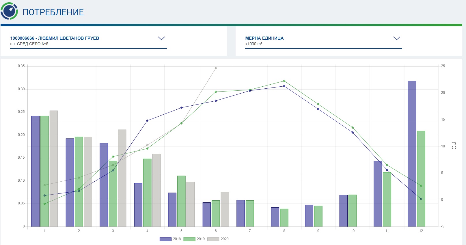

Да, на 30 Юни са отчетени 76 м3. Ще кача снимка. Фрапиращото за мен е, че днес показанието на разходомера вече е 100 м3!!!!!!!!!!! За седем дни... Ако така продължава разходът, следващия месец сметката ми ще е още по-голяма!!!!!!!!!!!!!! :evil: Затова в предният пост попитах за въпросната БЛЕНДА къде се поставя! Имам познат, който работи във фирмата която поддържа гаранционно котела. Ще го помоля да сложи такава, но искам да знам къде се слага тя за моя информация! Искам, като настоявам за нея да съм подготвен, а не - да ме отливат и пъдят като досаден комар! Забравих да напиша, че миналият месец ми смениха разходомера, уж с "чисто нов"... Започвам да си мисля, че може би той отчита в повече от реалното!!!...

А през зимата какви бяха разходите?

На снимката се вижда какъв е бил разходът! Или, може би питаш какви са били сметките? Ето, виж...
Ще кача и графиката за потребление!...
