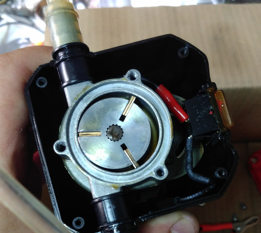

Последната помпа предлагана от ЛИДЛ, за масло и гориво си я купих, но ще става част от проект за преточване на зеле. С автоматика естествено. Докато изкара. Не я знам вътре как е, дали като водното охлаждане на извънбордовите /с гумена перка/, дали с пластини като тия за въздушни тромби не знам, някога ще я разпарчатосам от любопитство.

Моята смуче. Директно шлауха на щуцера. Все си мислех че е зъбна, вероятно греша. Ще я погледна като се сетя.
Гарантирам защото съм отварял даже няколко. Е не от любопитство. :lol:
И понеже ги почнахме най честия дефект при тях е изгорял стопяен предпазител който е на едното кабелче скрит с термосвиваем шлаух. :-D Случва се като се дърпа антифриз или вода и после се остави да ръждяса и запече.
Абсолютно си прав, както винаги. Респект. =D>
