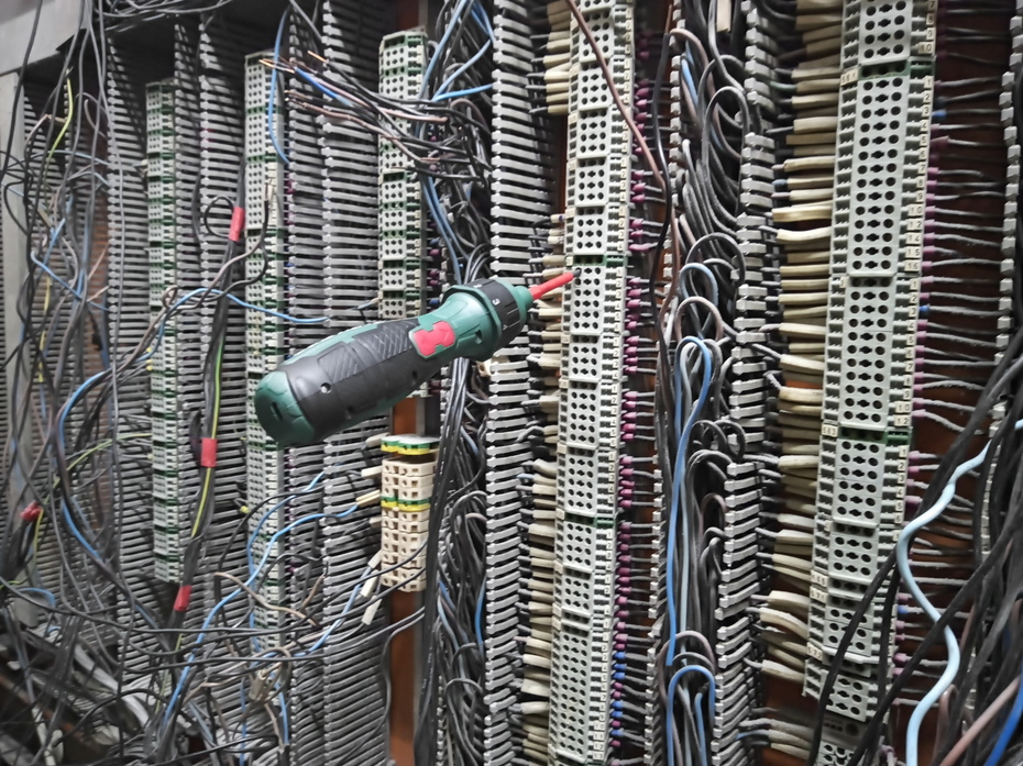

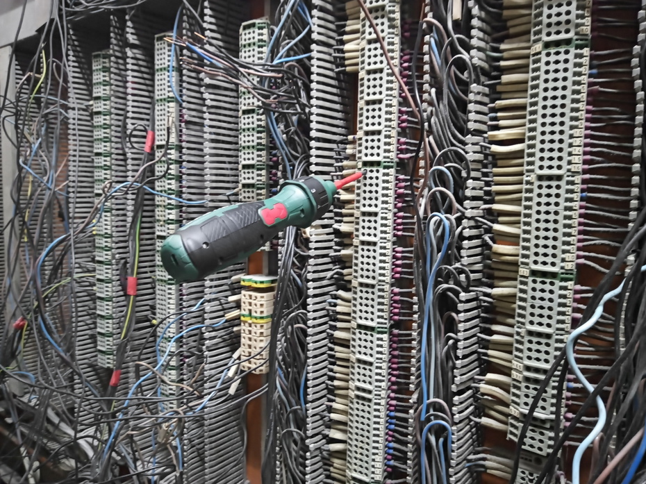

Определено не е "електронен съединител". Да не подвеждаме аудиторията.
Работил съм с отвертки Delvo с такова ограничение.
Там е електро механичен и много прецизен механизъм.
Докато Парксайда просто изключва от претоварване.
Днес го пробвах в реални условия и само де е леко и не мори. Клеми 2,5 имат нужда от дозатягане. Но пък не кълча пръсти толкова, както е с обикновена отвертка. Държа я в джоб без да ми пречи и не се налага да мъкна цял верт за дреболии...
До тук с хвалбите. Като цяло е забавна играчка от зрънчо.

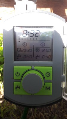

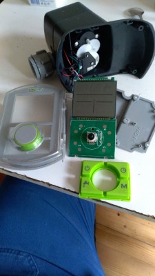

Някои има ли от Florabest таймера за поливане ? При мен часовника се сменя когато поиска, изключва се (OFF на дисплея ) произволно и общо взето прави каквото си поиска като времеви интерпретации. Някои с подобни впечатления ?
burkov - специалист
Аз го имам, не съм го ползвал много дълго, но такива проблеми не съм забелязал.
Пробвай със смяна на батериите, ако ли не в магазина.
kuger - майстор
Имам такъв от поне 4-5 години, нямал съм проблем. Провери за окисляване в гнездото на батериите, как контактуват те и кутийката им към таймера. Ползвай качествени батерии.
При бърза смяна на батериите не си губи и настройките.
zz_stefanov - майстор
вт авг 11, 2020 12:52 pmVirtex написа:
Имах такива проблеми с предишния. И аз си мислех че е от към батериите, но се оказа, че има студена спойка на захранването от към платката. Поравимо е, но си бях купил нов и още не съм го поправил.
При мен просто излизаше от работен режим, не поливаше, както след смяна на батериите и трябваше да се стартира наново. Не можеше да се разчита на него.
