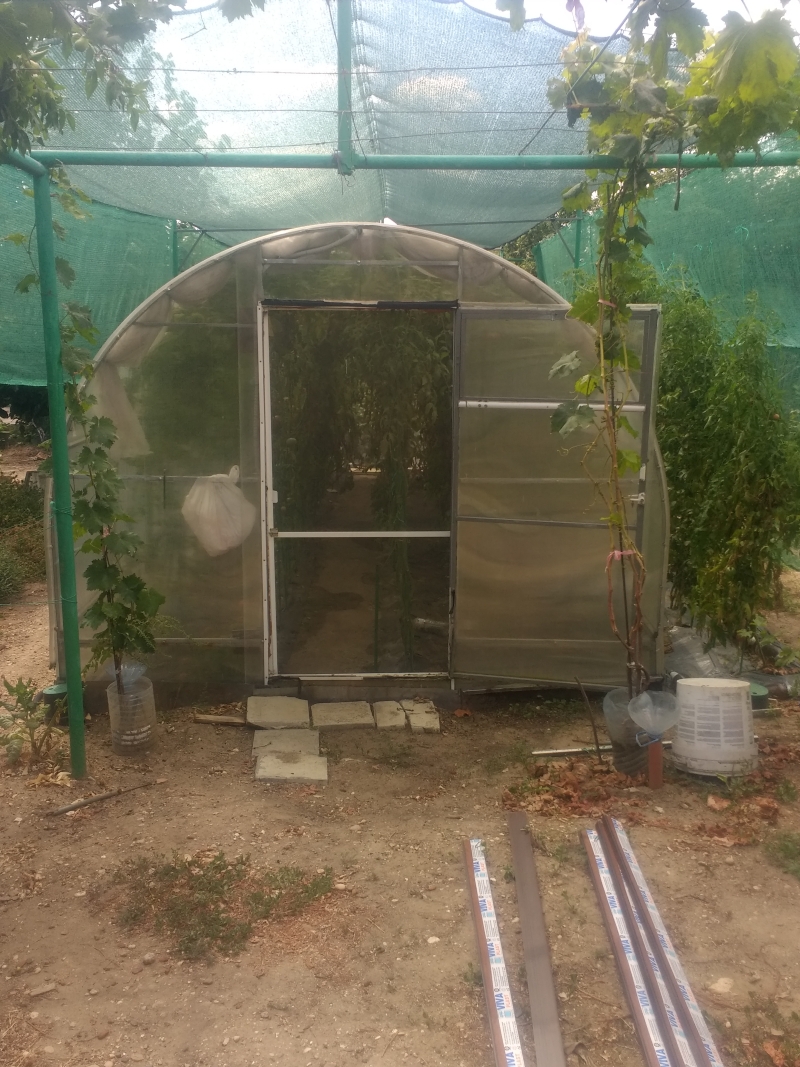

Дано модератора не се разсърди заради снимките
															по-добри не мога да направя : пречат мрежите и насажденията/

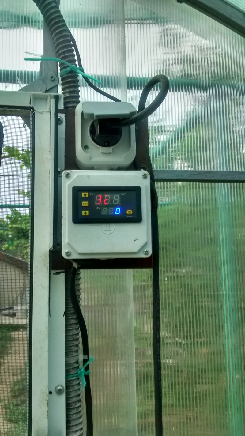

Пантите на капандурите сам си ги правих , но мога снимки след изкубване на доматЯ. Парчета винкел 45х45 мм с отвор ф 10мм , заобляне на планките. ос CrNi тръба ф 10 мм. Работя само с подръчни и налични материали
Отвътре покрай стените и профилите е с отпадъчен м-л от PVC дъски / първо бяха дъски , но за 2-3г изгниха./ Тези кафяви дъски навън пред вратата са за външно обикаляне около стените.
