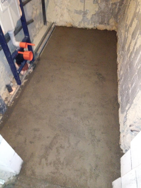

Какво бихте ми препоръчали за заливане на новите тръби. Гледах в един магазин за целта предлагат Солидо Е160?
Ползвали ли сте го? Или ще ми препоръчате нещо друго?

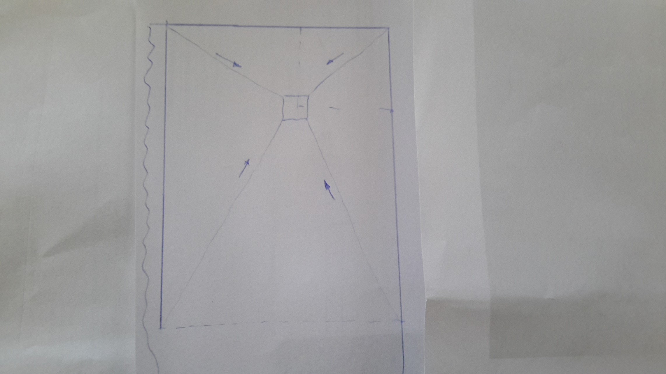

Искам да питам и смес , с която да офирмя наклон към сифона. Смятам да постъпя така:
От метирите ъгли на сифона спускам майки към четирите ъгъла на помсщението.
Осигурява наклон 1 см на метър .
Някакви коментари?

Сифона де си купил става, но аз предпочитам Виега. По скъп е но може да се комбинира воден затвор заедно с ОК. Две в 1. Едновременно две защити от миризми.
Секата одобрявам за уплътняване на снадки, важен е майсторлъка да попълни всички луфтове. Ако луфтовете са прекалено малки по-добре Тангит. Но внимание Тангита не лепи полипропилен. А има едни фас.части де на външен вид не мое различиш PVC или PP. Дбре че са надписани.
На снадки с фас.части с уплътнителен пръстен може и да мажеш и със Сиката, но може и да пропуснеш Сиката. Влезе ли със съпротива фитинга счита се че ще уплътни. Получават се издънки при окачена канализация, но при замонолитена смятам, че сам упл.пръстен е достатъчно сигурен.
За наклоните щом има душ кабин, требе да са достатъчни. Аз бих предпочел по големи за неква защита от наводнение при скъсана мека връзка примерно. Но стаа и грозно.
Какво е нивото при вратата и как се среща с нивото в коридора?
Центриране на сифона спрямо растера на плочките има ли предвидено?

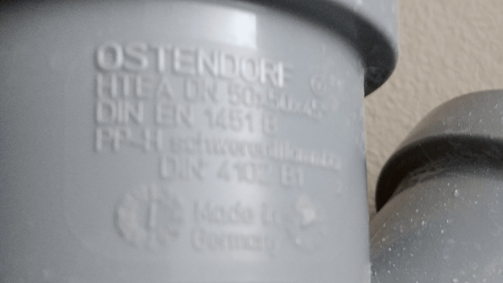

Тръбите, които ползвам за мръсната вода имат обозначение PP-H .(Polypropylene Polystone PP(H)
Днес направих едно пробно лепене с отпадналата част от старата тръба и едно парче от новата тръба (Polypropylene Polystone PP(H) )
След 2 часа се опитах да разглобяване снадката. Не мръдна.
ТАНГИТ в крайна сметка лепи ли такива тръби ( Polypropylene Polystone PP(H) )
Въпреки успешната проба днес тази връзка да не вземе да се компроментира с времето?
jekasus - майстор
Прочетох личното, но по-добре тук да отговоря.
Не одобрявам лепенето на ПВЦ тръба и фитинг ПП - нито с пвц-лепило, нито със разни силикони и ПУ.
У-разклоние може да се намери ПВЦ/оранжево най добре/ и после с другите тръби и фитинги/ Остендорф си е име в канализация/, там снаждането при муфите - или веро, или паста, за 3-4 съединения верото ще си свърши работа, никакви моторни масла, грес, ВД-40 и силикони.
Stern99 написа:
Старите тръби, и някои от новите, много добре се свиват при охлаждането, но не дават идеалната връзка - всичко може да стане, а преправенето на пода в банята е много скъпо.

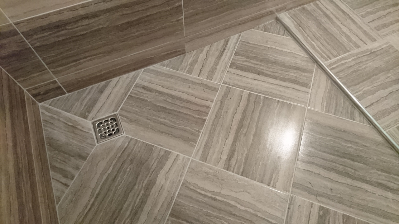

Сифона не се джаска някъде там... При обикновен, квадратен основното/неписано/ правило е, като стоиш под душа и пикаеш, то струята да е точно в сифона :-D височината на монтажа на мивките е по-същата причина :-D
Но трябва да има разположение относно размерите на плочките, че да няма голям отпадък и малки ивици или триъгълници около стени .

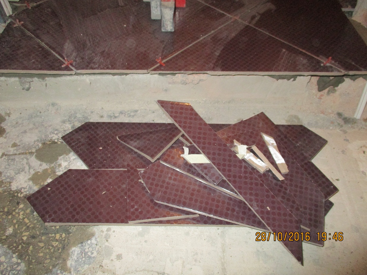

Имам рано по темата показани варианти право и диагонално редене, където всичко е премислено предварително.

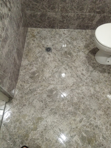

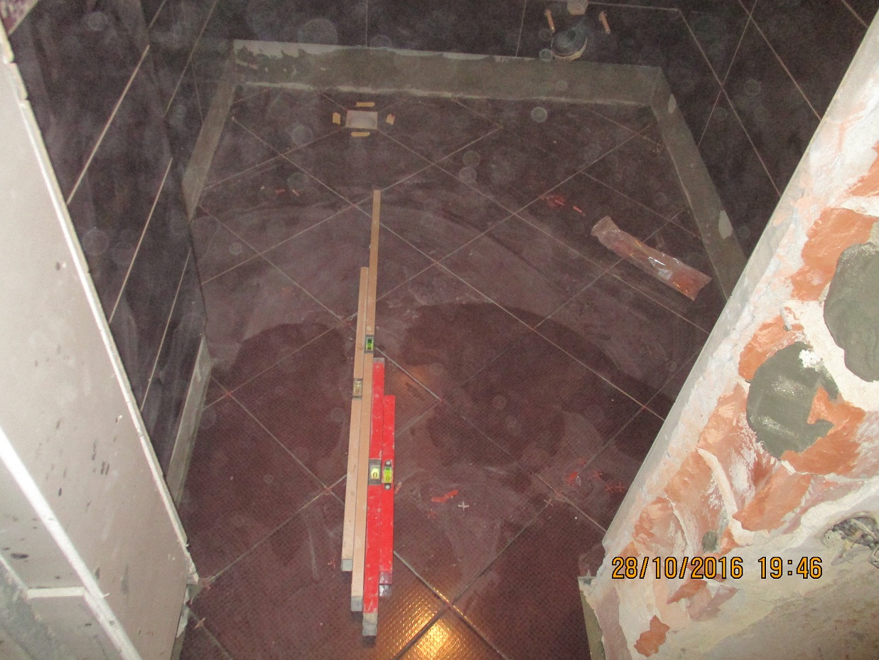

Под не по темата, но с почти идеално разположение на подов сифон и изрезка от плочките.

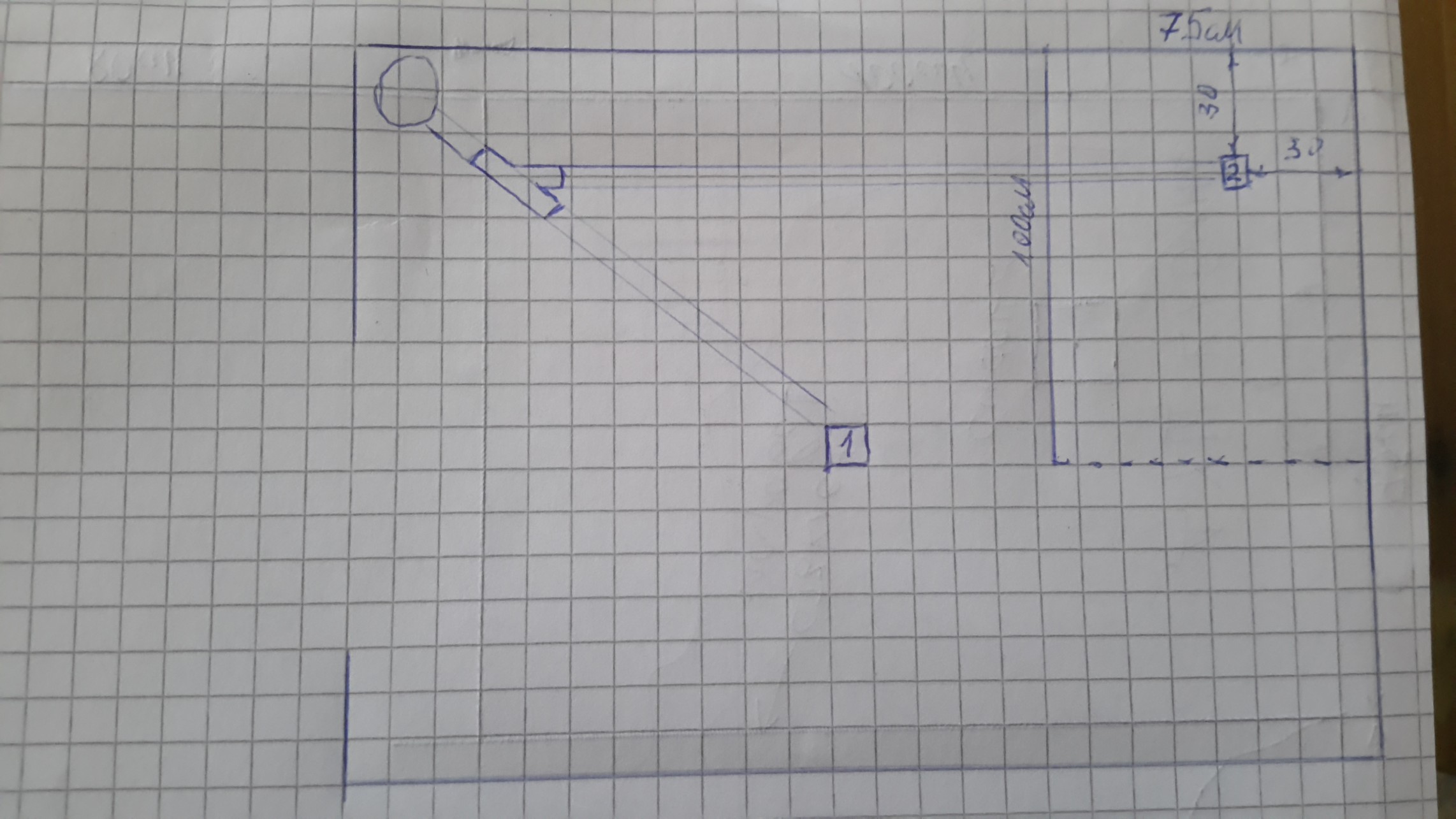

Това, което стана ясно е, че ще купя оранжево У-образна връзка от пвц и ще го залепя с Тангит.

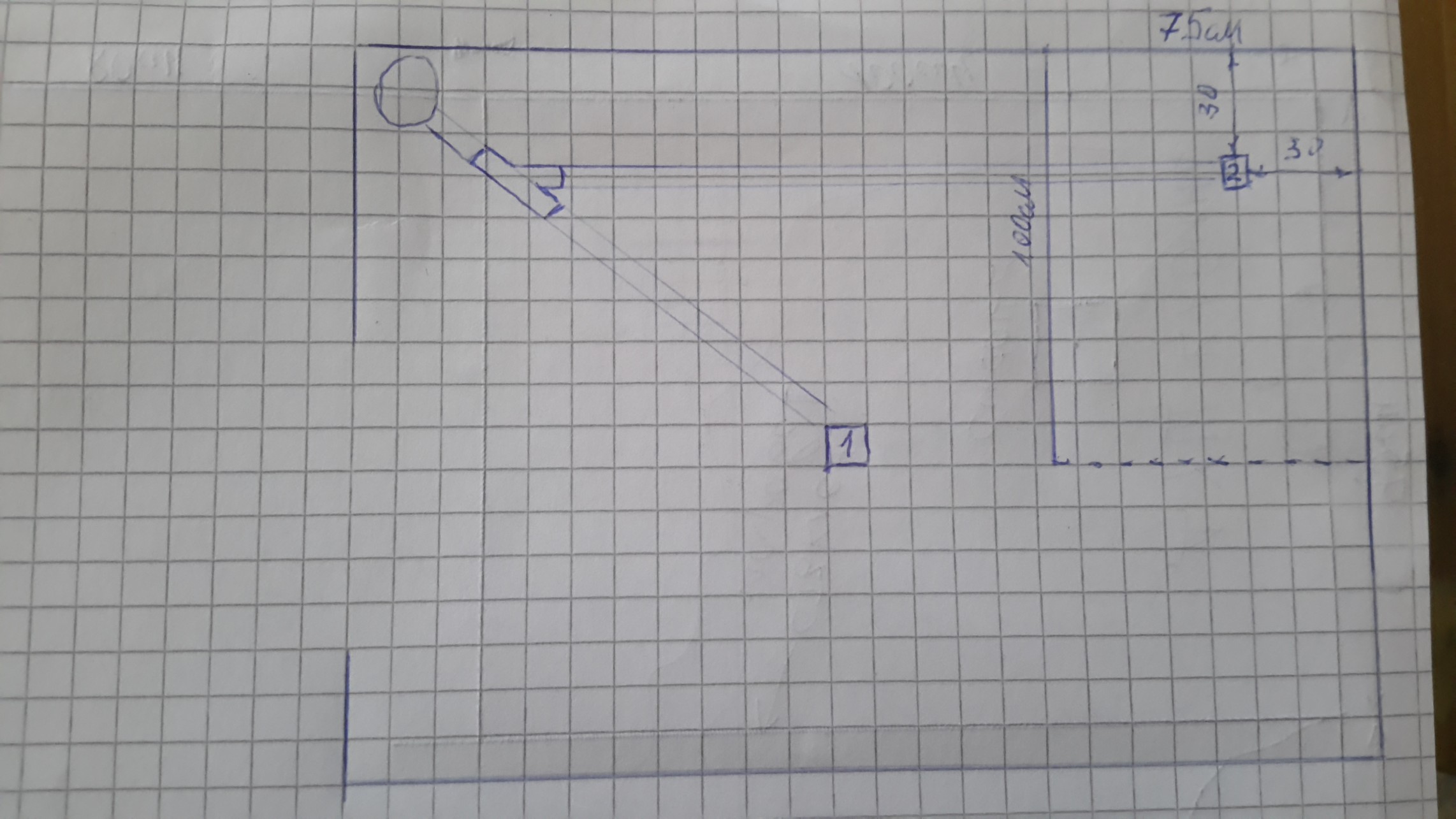

Искам да си изясня местоположението на сифон в поддушовото пространство 75 см/100см
Ето схемата
Предположението ми е , че сифона (2) може да се постави на разстояние 30 см от двете стени.
Друг вариант е да запазя 30 см спрямо северната стена, но да го центрирам спрямо ширината на душ пространството т.е. На 37.5 см.
Как е е по - удачно?
Следваща стъпка е да направя изравнителна замазка с наклон към двата сифона.
Ако плочките ще се поставят диагонално, за поддушовото пространство -правя майки от четирите ъгли на сифона към четирите ъгъла на душ кабината
Така ли да процедирам?
chapara - майстор
Е как от четирите ъгъла , при сифона на кръст под 90 градуса :idea: или
То тези неща ги има в темата по назад де, ама гледай ги.
Относно лепенето , лепи си всичко със Сиката и да не ти дреме какви са тръбите. На снимката гледам тръбата в обратна посока по линията на оттичане, дано да е само онагледяване :roll: Лепи се всичко хоризонтално, не се лепят вертикални щрангове, защото по някога се налага да се въртят :idea: Направи си наклоните на 1,5 %. Може да минеш и само с един сифон в ъгъла на душ кабината, ако стъклото ще е само параван който да не позволява обливане на цялата баня, като за целта паравана се оставя на 1,5-2 см. от пода. Този вариант пък би те улеснил максимално.

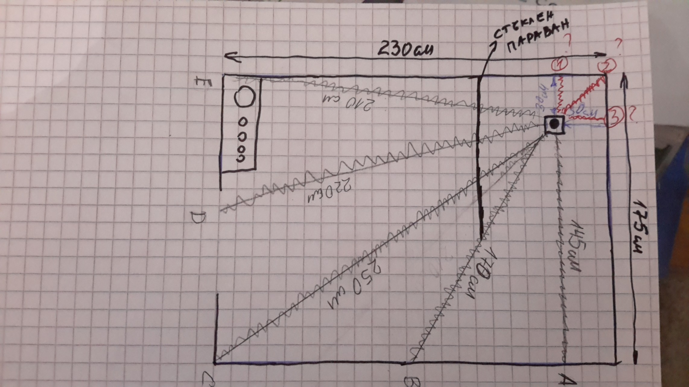

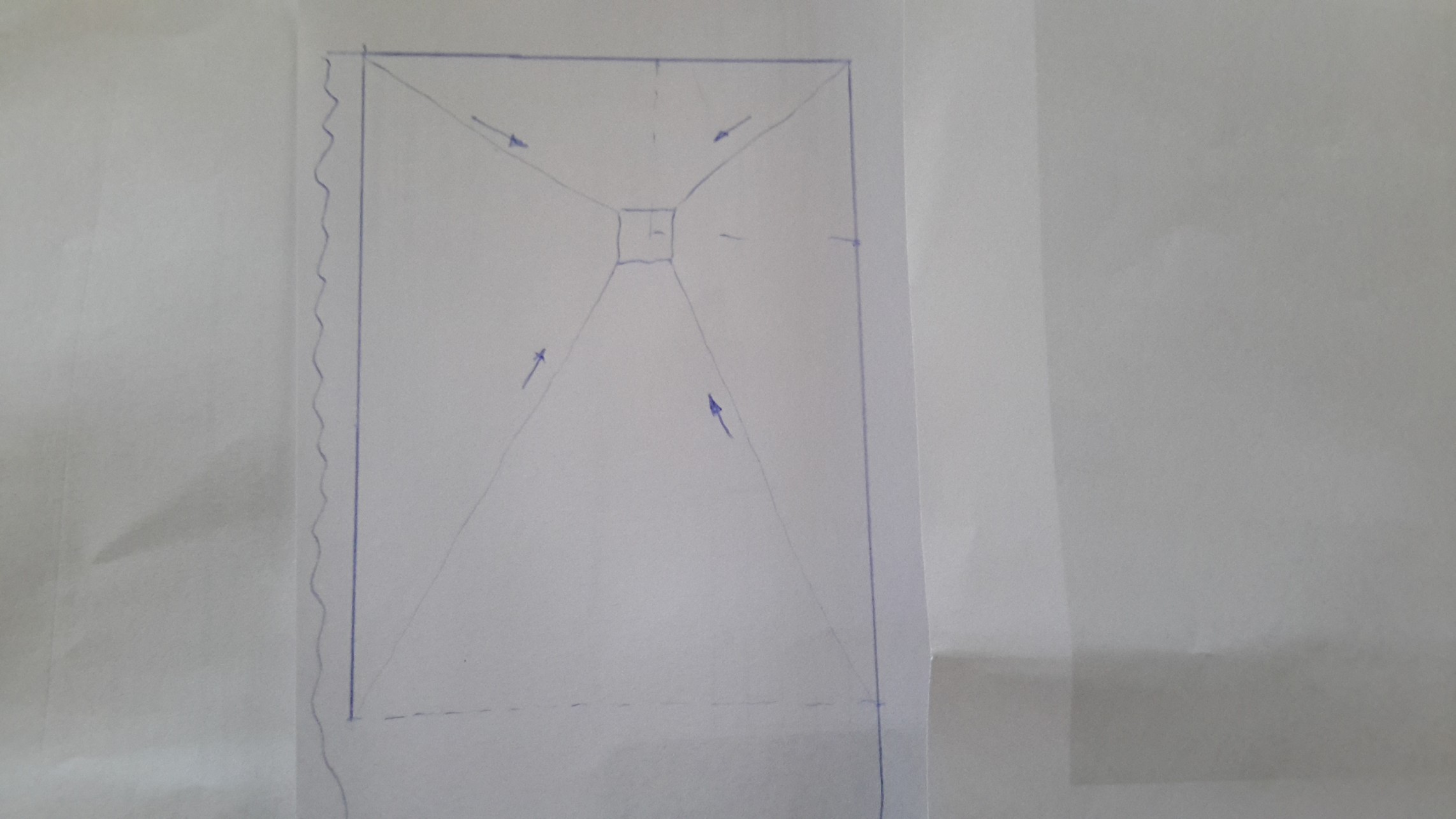

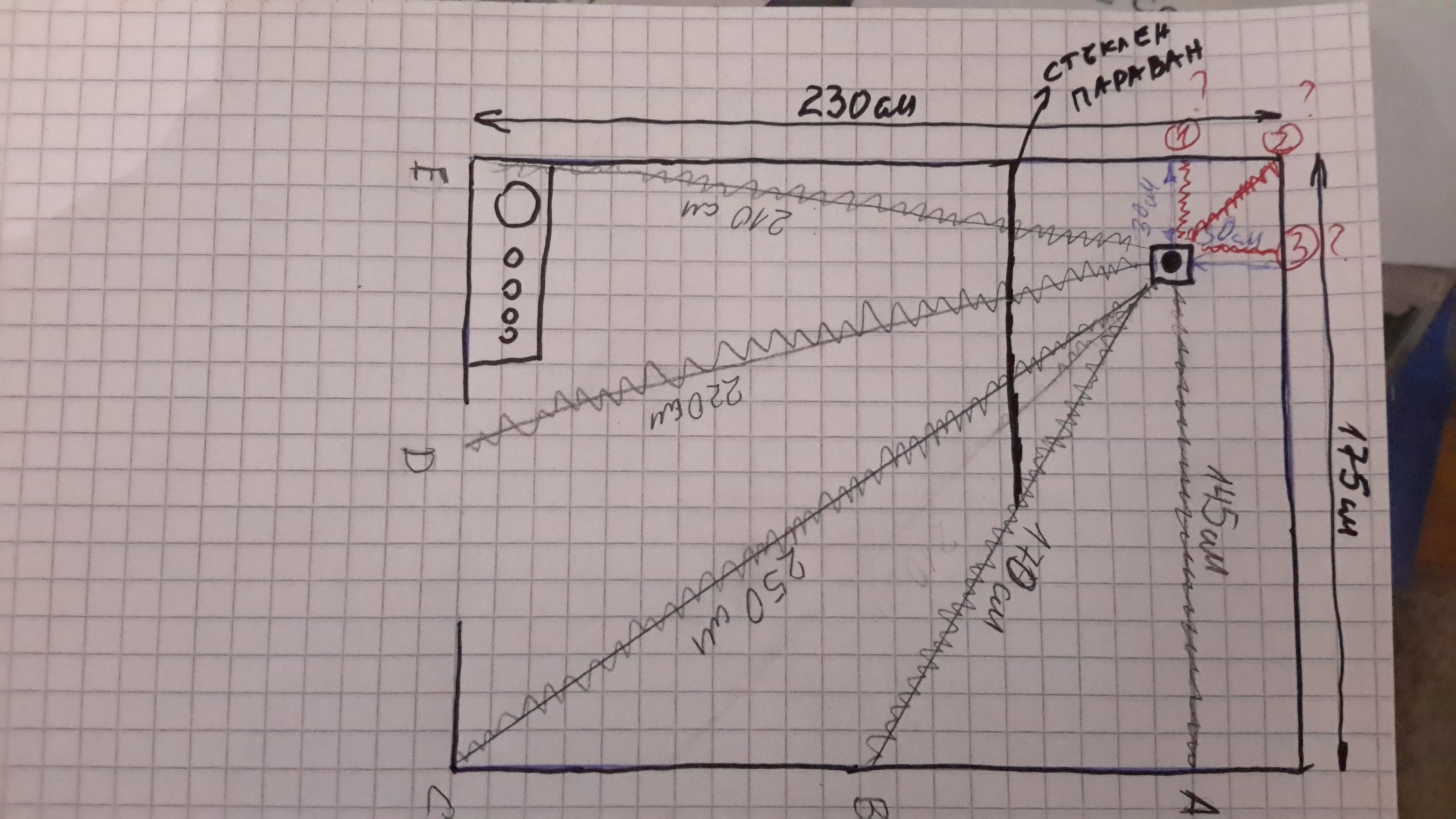

Докато чакам идея за монтажа на стъкления параван така, че да има 1 -2 см пролука отдолу, разгледах отново скицата на банята и искам да си разясня как да направя правилно замазката със съответните наклони.
Ето това е скицата:
Сифона е на 30 см от ъгъла където ще е душа.
От него планирам да пусна 5 майки, които ще завършват в точките A,B,C,D,E.
Ако спазя правилото за 1.5 % наклон-това значи ли че разликата в нивото между сифона и съответните точки трябва да е:
*А-2.2 см
*B-2.6 см
*C-3.8 см
*D-3.3 см
*E-3.2 см
Четох някъде, че крайните точки на майките (ABCDE) трябва да бъдат в една равнина (демек на еднаква височина спрямо нивото на сифона). Дали това правило важи само, когато сифона е в геометричния център?
А какво ще кажете за денивелацията на късите червени майки, които са около 30 см?
И още един въпрос -колко трябва да е наклона на тръбата свързваща сифона с вертикалния щранг за мръсната вода. Пак 1.5 см на 1 м?
Или може и 1 см на 1 м?
Моля за съвет и каквито и да е препоръки.
jekasus - майстор
Ако знаете как мразих геометрия в училище :-D И как трябва сега...
Stern99 написа:
Сметнал си по по дължина, същото правило важи и за късите майки/в червено/, дигнеш ли там замазката по нагоре - край, всичко отива на дебел слой лепило... Но по добре там да няма наклон, чисто професионално от опит да е на 0% от сифона, ако слагаш ленти за хидро, те ще надигнат нужния наклон при нанасяне на хидроизолация.
Тая схема от снимката-чертеж по важи за диагонално редене, за правото друга шибаната геометрия :-D
chapara - майстор
Първо кажи каква плоча ще редиш и как ще я редиш, за да не си чешеме езиците напразно :shock:
Тази схема за замазка е за поставяне на балатум :-D :-D :-D :-D :lol:
казах да изкъртиш всичко за да свалиш нивото максимално с наклон viewtopic.php?t=1246 на мръсния канал :cool:
Паравана - пуснах ти линк за начин на повдигане :wink:
Майките (АBCDEFHIJK), няма такива, ти къде ще стъпваш докато правиш замазката :?
Правят се две основни майки които преминават пресичайки се под прав ъгъл през ъглите на квадрата на сифона (декоративната капачка). Те са с наклон 1,5% към сифона, по тях ще се оттича водата (улами), като респективно след пресичането на мястото на сифона стават 4 бр.
Толкоз по въпроса :wink: :goodman: :rock:
П.С. това е за диагонално редене на квадратни плочи :wink:
