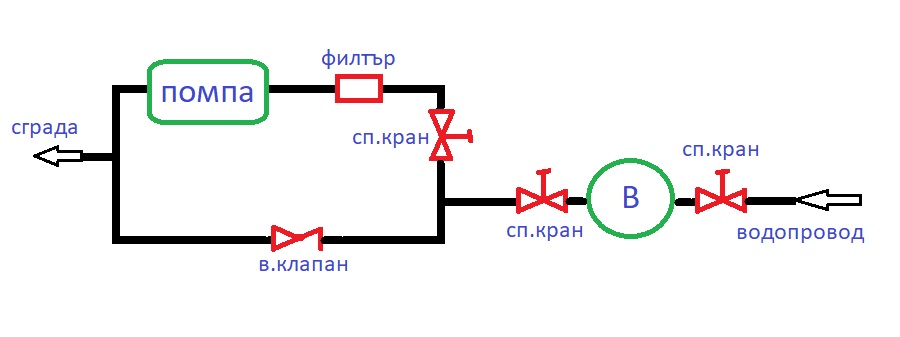

Монтирах си бустер помпа / Wilo PB 400 EA/ за да си вдигна налягането на водата. Захранвам еднофамилна къща с градина от градския централен водопровод. Ефекта от помпата е много добър. Притеснява ме само, че винаги като отворя някой кран и помпата се включва, а не винаги ми е необходимо високо налягане. Налягането в градския водопровод е около 3 атм. , но през летния сезон когато съседите започнат да поливат... налягането пада на 1 атм./ затова и монтирах помпата/. С помпата увеличавам налягането + 2-2,5 атм. Въпросът ми е има ли начин да свържа някакъв пресостат или устройство който да командва помпата, / примерно помпата да се включва само когато налягането падне, а не всеки път когато се отвори кран / и ако има решение...къде и как да го свържа и кой модел препоръчвате. Предлагам схема как съм свързал помпата :

Здравейте! Захранвам двуетажна къща с вода от кладенец чрез хидрофор вече над 15 години. Тази година явно е по-сушава от предишните и водата в кладенеца взе да не стига. Добавих съд 1м3 който да служи за резерв. В момента схемата е следната: хидрофор взема от резерва и захранва къщата; втори хидрофор захранва резерва от кладенеца като е включен към реле време и работи на интервали така, че да не изпразва кладенеца а нивото в резерва се определя от поплавъков пълнещ механизъм. Дразни ме когато поплавъка е отворил пълненето но помпата е в режим "почивка" и тогава налягането в системата пада на нула. Мислех си, че решението е просто - възвратен клапан с регулиране на налагането, но уви, не откривам такива по магазините. Въпроса ми всъщност е има ли възвратен клапан който да пуска примерно над 1,5-2 bar но под това налягане да затваря? Намерих чертеж на такъв тип, има и индустриални, но за бита неможах.
Antonii - майстор
Предпазните клапани за отоплителните инсталации са на подобен принцип и може да ви свършат работа, има ги на всякакви налягания.
