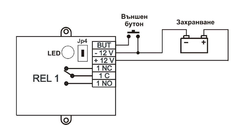

Малко се проточих във времето. Да попитам ей тоя модул https://lesibg.com/product.php?ProductID=91 ще ми свърши ли работа за управление на горния пускател на помпата ? Бобината е на 220V.

Ще свърши работа. Измисли му само захранване на 12 или на 24в.,изхода му е контакт. :partyman:

Захранване 12 волта съм му измислил, даже кутия съм харесал. Може ли малко помощ за свързването към пускателя.

Пускателя ти е с два бутона,нали- "пуск" и "стоп" ? Свързваш "С" и"NO" паралелно на ""пуск". При задействие с дистанционното / или от"външен бутон"/, този контакт се затваря и остава затворен ,до като не го задействаш отново.
pitankata00 - специалист
Така свързано работи само включване.
Ако искаш да работи от ДУ, външен бутон, че и пускателите ще трябва да се прекрои цялата схема.
iliya_i - майстор
Трябва да се махне самозадръжката на пускателя. Тя се осъществява през помощен контакт на контактора. Дай снимка с отворен капак.
П.С. Видях предната страница. Трябва да се отвори контактора и да се извади контактната пластина между 13 и 14. Нея вече я замества контакта на релето, но при изключване на релето тя продължава да го държи включен. Но тогава пък няма да можеш да включваш от "Пуск" бутона.
Махни го това за разглобяването, че току виж е почнал преди да прочете нататък.
Просто не трябва да се свъзва там.
Andri01 - майстор
Грешката е моя,съжалявам. НО контакт трябва да се свърже паралелно на пуска и стопа. Т.Е.: единия край на пуска/началото му/ ,другия край на стопа / края му/. Така ще работи.
