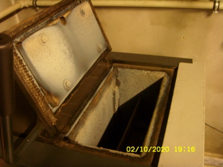

pechkata - специалист
Ай сега Трифонари дали ще познае от какво гориво е това сивото което се е налепило на водната риза...
И дали има правилно изгаряне на горелката...
пет окт 02, 2020 7:03 pmpechkata написа:
Бял бор, с много малко кори, перфектно ти гори.
Костилки от вишна и череша - трепач гориво...
Не е само от костилките е това горене а и от горелката - онова Прити зор правеше такива ефекти...
Горелката на Грейко е №1 ... :supz:
пет окт 02, 2020 7:48 pmpechkata написа:
Ееех, кристалното кълбо на Анди е 1ви номер, мойто костилки да яде.
Чак №1 не е, но е добра. Зависи какво очакваш от нея.
Ако имаше на сгода костилки и насам, бих опитал.
