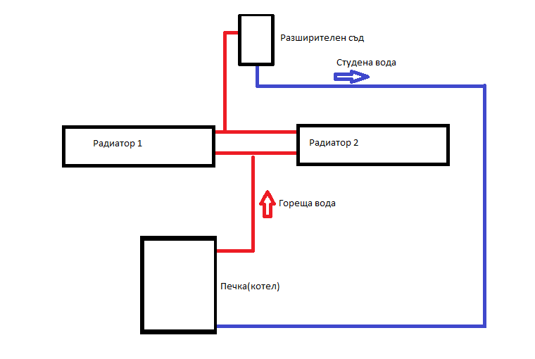

Ето каква схема съм си мислил и видях в един руски сайт

Съмнявам се, че ще работи безпроблемно.

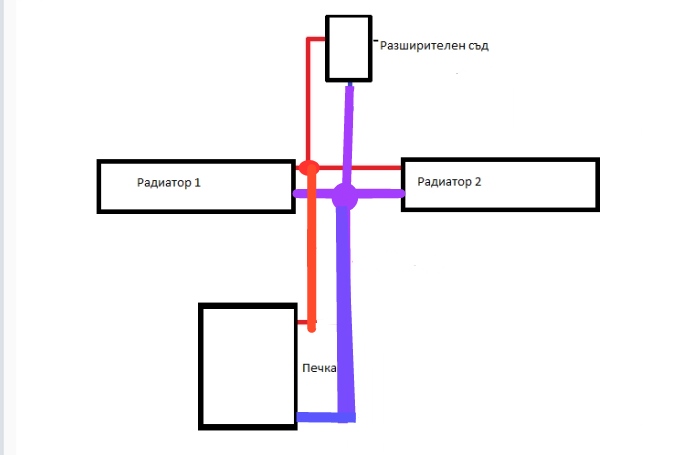

Защо не така?

пон окт 05, 2020 12:41 pmHoвoceлckи написа: Съмнявам се, че ще работи безпроблемно.Ами за да минава само горещата вода през радиаторите и реално радиаторите да са като част от тръбата, която качва водата до разширителният съд, където след като се охлади ще се върне по студената тръба до котела и рално охладителният съд ще бъде като радиатор в най-високата точка, а другите радиатори ще бъдат просто разширение на горещата тръба.

пон окт 05, 2020 1:17 pmeleonorvelichkov написа:Идеята на парното е радиаторите да охлаждат водата, не разширителния съд. Така нарисувана схемата ти ми клони към ситуация, в която водата, отиваща нагоре към разширителния съд, ще минава предимно през радиаторът, който е с по-малко съпротивление, демек по-близо до входната и изходната тръба.пон окт 05, 2020 12:41 pmHoвoceлckи написа: Съмнявам се, че ще работи безпроблемно.Ами за да минава само горещата вода през радиаторите и реално радиаторите да са като част от тръбата, която качва водата до разширителният съд, където след като се охлади ще се върне по студената тръба до котела и рално охладителният съд ще бъде като радиатор в най-високата точка, а другите радиатори ще бъдат просто разширение на горещата тръба.

пон окт 05, 2020 2:41 pmdjogobg написа:Докато стигне до разширителният съд водата ще се е охладила от радиаторите. Идеята на тази схема е да се избегнат проблемите от денивилация. Не казвам, че няма недостатъци като това, че най-горещата точка ще е разширителният съд. Това е просто идея не съм я пробвал така, че е съвсем нормално да има грешки.пон окт 05, 2020 1:17 pmeleonorvelichkov написа:Идеята на парното е радиаторите да охлаждат водата, не разширителния съд.пон окт 05, 2020 12:41 pmHoвoceлckи написа: Съмнявам се, че ще работи безпроблемно.Ами за да минава само горещата вода през радиаторите и реално радиаторите да са като част от тръбата, която качва водата до разширителният съд, където след като се охлади ще се върне по студената тръба до котела и рално охладителният съд ще бъде като радиатор в най-високата точка, а другите радиатори ще бъдат просто разширение на горещата тръба.

пон окт 05, 2020 11:52 ameleonorvelichkov написа: Ето каква схема съм си мислил и видях в един руски сайтЩо за дивотия?
След, като водата мине през радиатора, ще я вдигаш още нагоре, за да се доохлажда в разширителния съд?
Вместо след радиатора да тръгне надолу, към котела.

пон окт 05, 2020 3:01 pmtorbalan написа:Разбира се разширителният съд може да бъде радиаторът с най-висока точка, а ако нямаш такъв радиатор трябва да го осигуриш. Просто разсъждавам. Освен това тази схема е за в случаите, когато котела и радиаторите са на едно ниво, а не са на няколко етажа.пон окт 05, 2020 11:52 ameleonorvelichkov написа: Ето каква схема съм си мислил и видях в един руски сайтЩо за дивотия?
