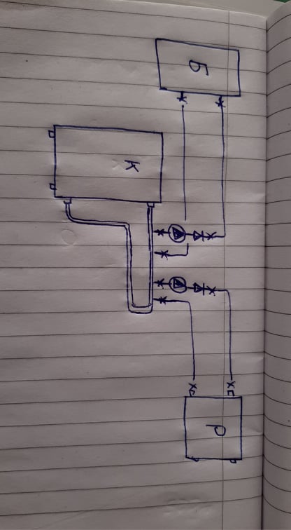

Междувременно да питам -бойлера и радиаторите заедно ли са свързани.Обясни какво представлява инсталацията ,с касви тръби .Да добия представа поставянето на вентил ще усложни ли нещата.

Бойлера не е свързан към инсталацията.
Инсталацията се състои от:
- основните тръби са 32мм. полипропилен със стъклофибърна вложка до
- два колектора съответно за всеки етаж (два етажа)
- тръби PEX/AL/PEX до всеки радиатор
- алуминиеви радиатори свързани със система долу/долу на Херц
- за момента са без термоглави
Мисля да сложа ел. термоглави само на втория етаж защото там са спални помещения а на първия етаж стаен термостат защото е общо помещение всекидневна (хол, трапезария и кухня)

Бойлера в котелното ли е ,и към етажите един главен щранг ли тръгва.

Да към етажите е един главен щранг.
Бойлера е далече от котела, но е близо до главния щранг(на около 2м.). От котела до главния щранг има около 8 м. хоризонтален път по тавана защото са в различни помещения.
filmatoplo - майстор
Най лесен начин е този .Завъртулката зад котела е тръба ф-40 ппр ,тя е първичния кръг и същевременно колектор ,движи се от помпата на котела ,включва на 60 гр ,от колектора първо подава към бойлера и връща с помпа с възвратен клапан ,втората помпа с възвратен клапан е за радиаторите .Помпата за бойлера се командва от диференциален термостат ,помпата за радиаторите най лесно от контактен термостат на изхода на котела -нагласена на 60 гр .Ако това е сложно най лесно е помпата която е в котела и каквото стане. :wink: За тръбата на първичния кръг -не греша -една и съща е ,тя замества термовентила ,разстояние от подаваща и връщаща тръба макс 15 см .Помпата на бойлера ще се включва само когато котела е загрял и ще спира когато бойлера се загрее .Радиаторната помпа също ще стартира когато котела е загрят и ще спира когато на изхода спадне под 60 гр.Най елементарната автоматика съм коментирал .
Нещо не се разбрахме :lol: #-o
Имах в предвид за трипътен вентил тип "термовар". :lol:. А аз се чудех защо ти трябва подробна информация за инсталацията.
