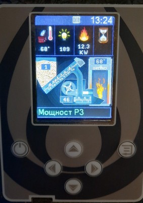

Вчера и днес разпалих отоплението, но май работи слабичко.
Температурата на водата е 60-65 оС при зададени макс. 80 мин. 60.
На контролера показва 12,3 kW на мощност 3 т.е. на макс. Нали горелката е 20 кВт ?!?
настройките, които инсталатора е направил за Р3 са:
5,2 сек.
45 сек.
46 %
Сега погледнах, че това са приблизително 'заводските' настройки за Р2 на грейко.
1. Тази мощност вярна ли е?
2. Ако увелича порцията (примерно) на 8 сек. (според грейко) това ще увеличи ли мощността (която показва/реалната)? А температурата? Ще мога ли да достигна 80 + оС?
За инфо - на Р2 показва 8 кВт, а на Р1 - 3 кВт
Днес увеличих вентилатора на 48% и t на Д.Г. достигна 72 оС.
Иначе системата ми си работи (за сега) прилично и според очакванията.
Първоначално доста пропушваше котлето, но след отстраняване на пропуските - от уплътнението на вратата и от отворите за оста на клапата на фукса, вече е ок.
На снимката се вижда и t на Д.Г. - явно е вярна, защото ръката се държи без проблем на кюнеца 2-3 сек. с цяла длан. т.е. (за сега) системата от железа в котела явно си върши работата.
П.С. Нормално ли е налягането да се повишава от 1,3 бар (25 оС) до 1,8 бар при 65 оС ?
/при положение, че имам 50 л. разширителен съд/
LazarGanev - "Велик майстор"
Как няма да може да вдигне повече от 65*С? Колко градуса са зададени? Я чукни за момент стрелка Нагоре да видим какво ще покаже? Кой е тоя инсталатор, дето ти остави скопен котела и си тръгна без да ти пусне модула за Wi-Fi?
filmatoplo - майстор
