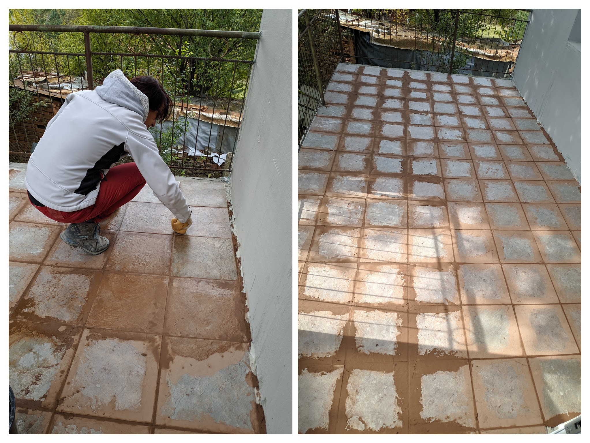

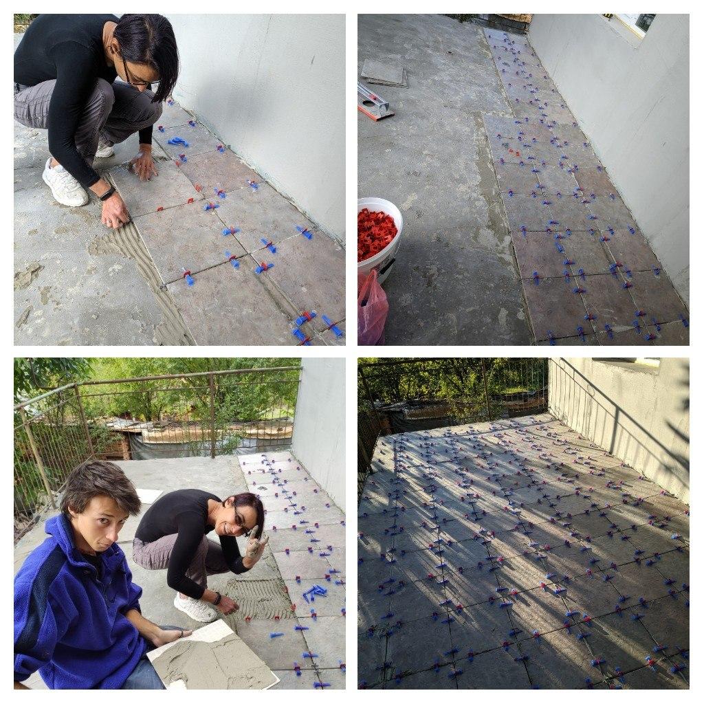

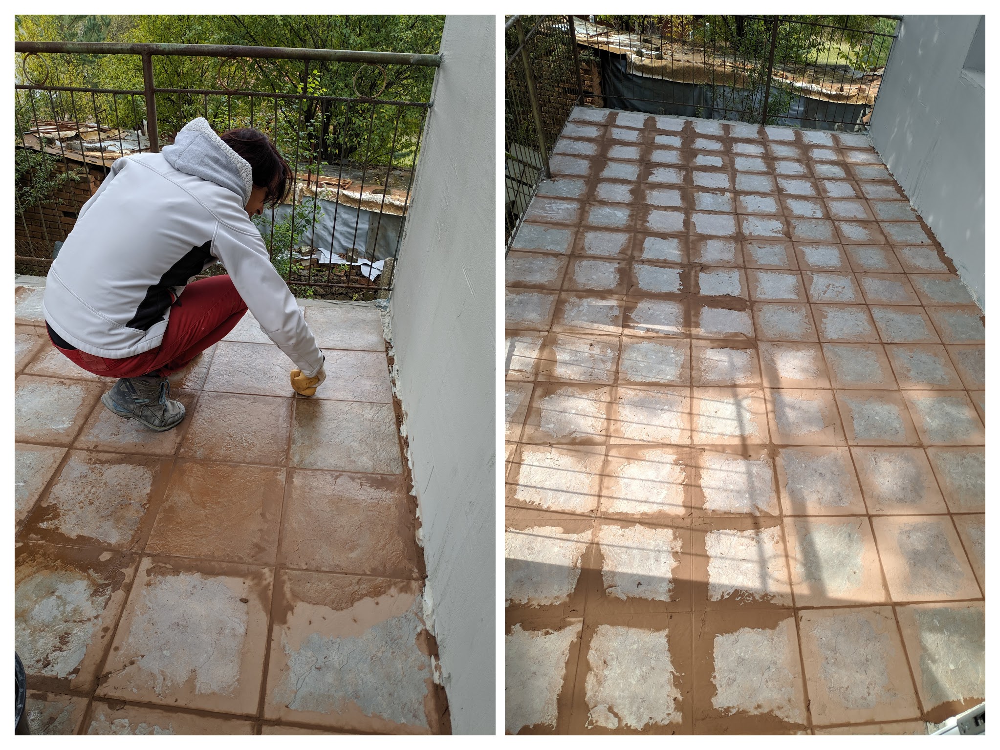

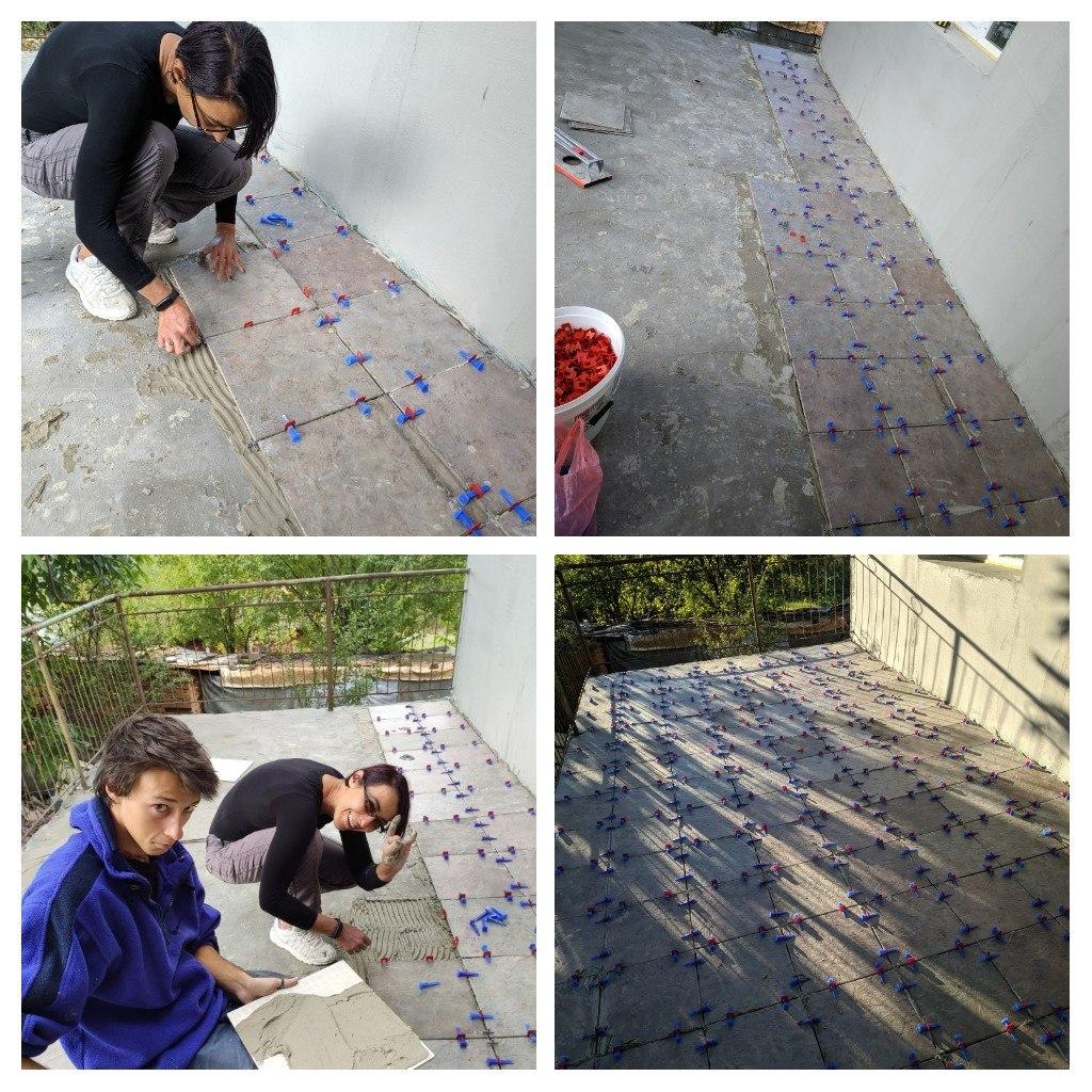

В бързината се случиха и едни плочки на терасата.
Мацнахме една хидроизолация останала от лани и отгоре плочките.

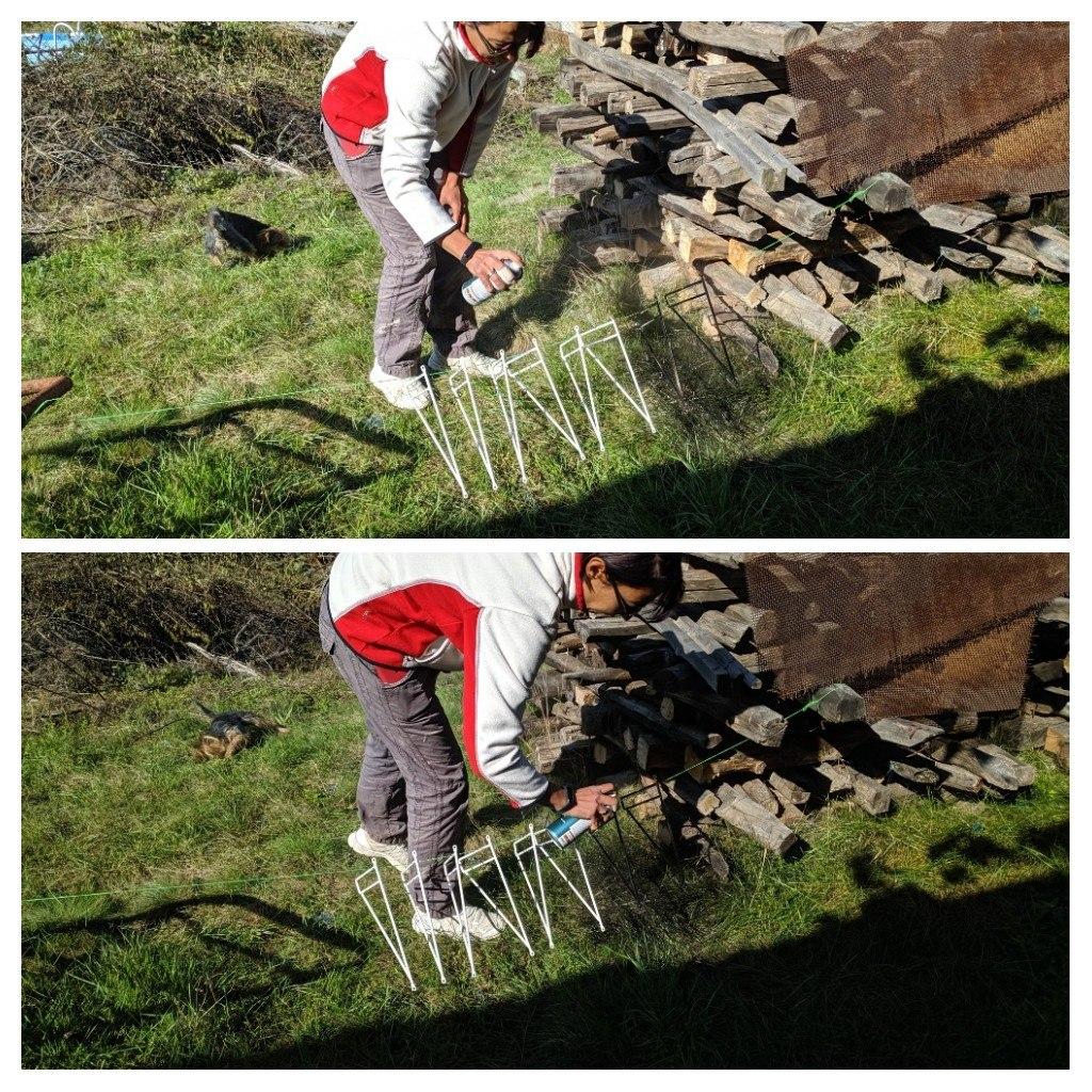

Използвахме и хубавото време за малко боя на едни конзоли за рафтове :)

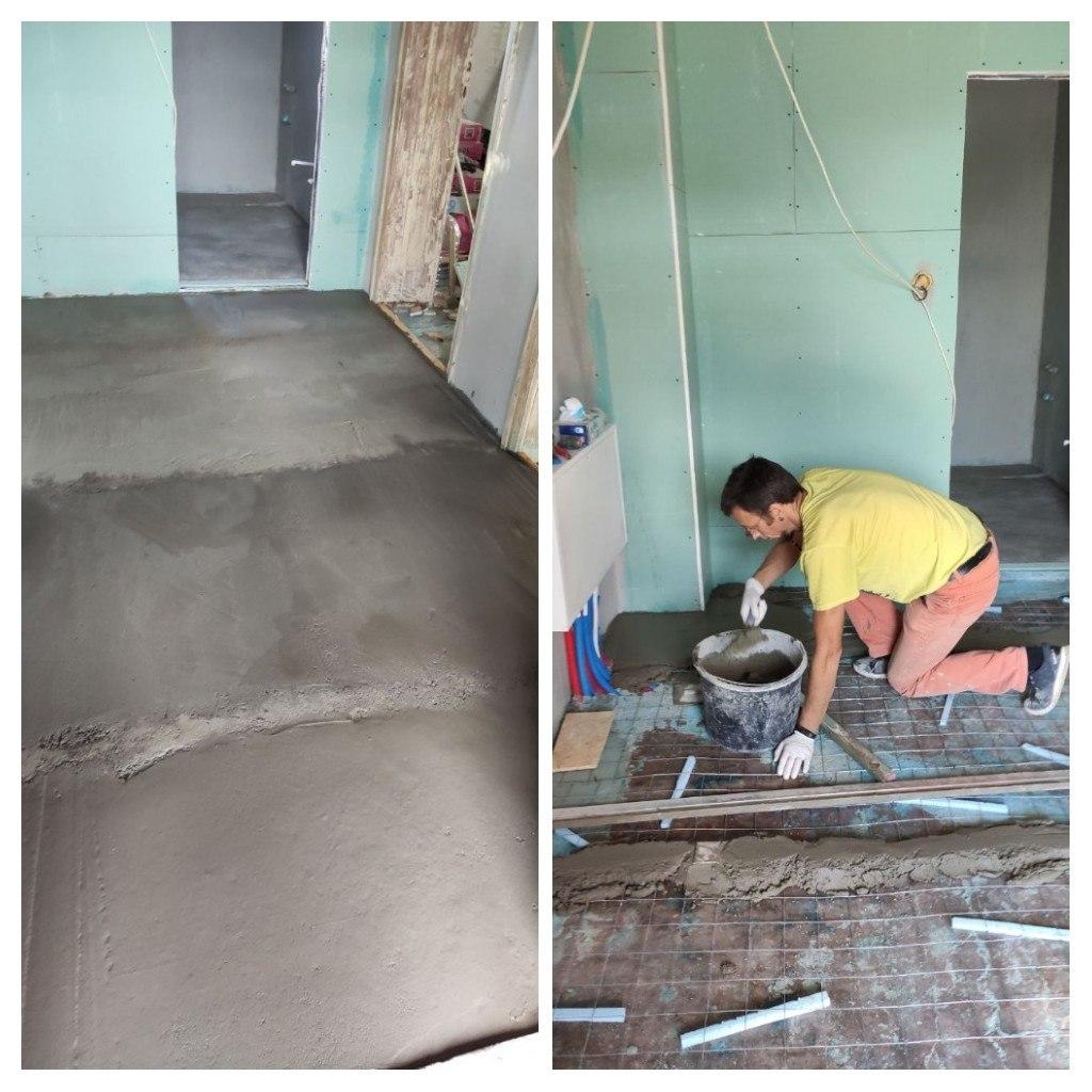

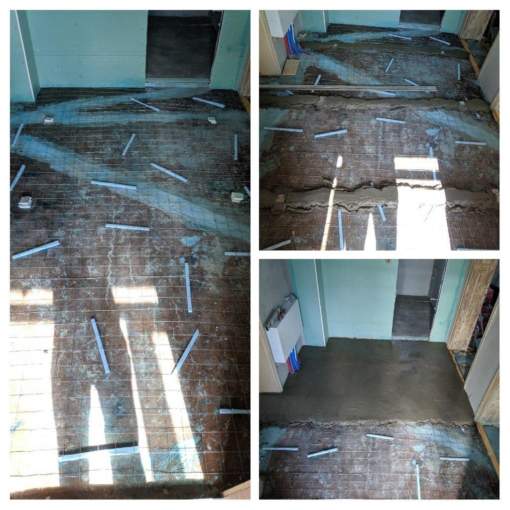

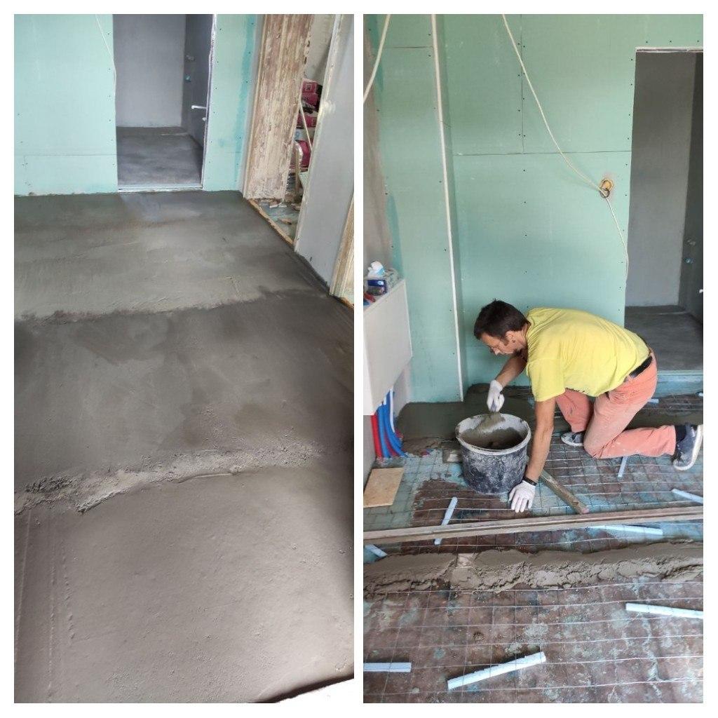

А аз през това време си шляпах в коридора с вар-цимент-пясък...
Тука поне се сетих да сложа мрежа :lol:

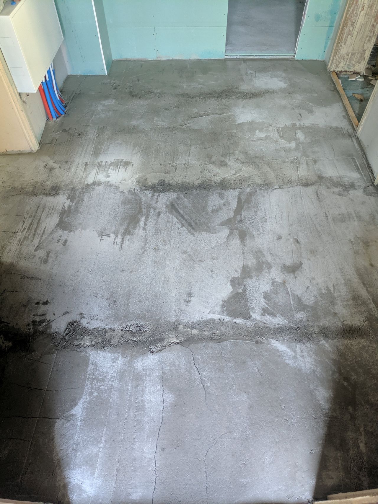

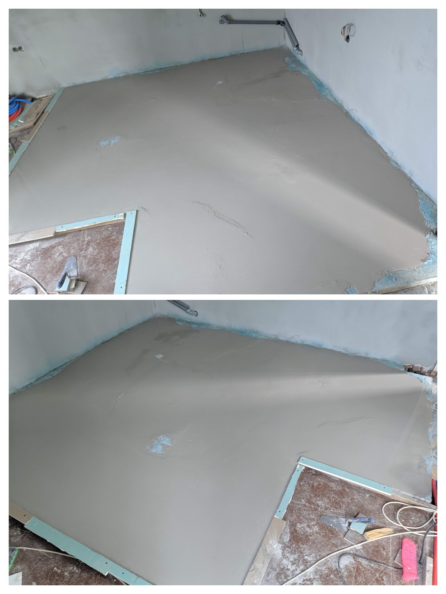

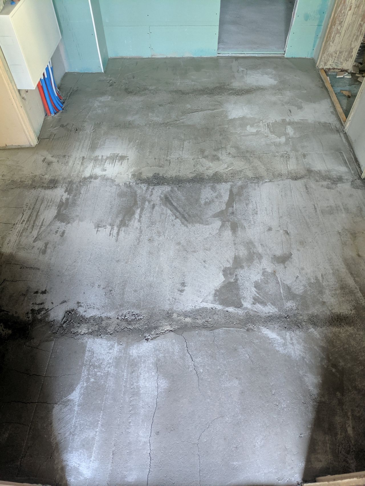

Замазката в коридора ми се понапука, предполагам заради повечкото вода в сместа, но вярвам няма да мръдне. Особено като я олепим с плочките отгоре.
Бетонобъркачката ни бе кръстена от сина, вече се казва Катя, ама не носи ризи та трябва да измислим какво да и купи :-D

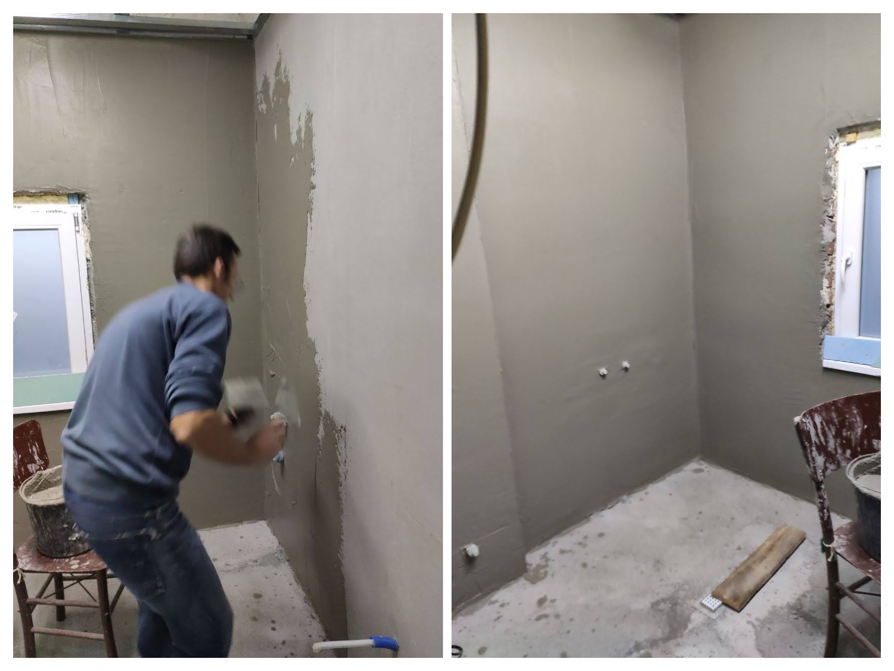

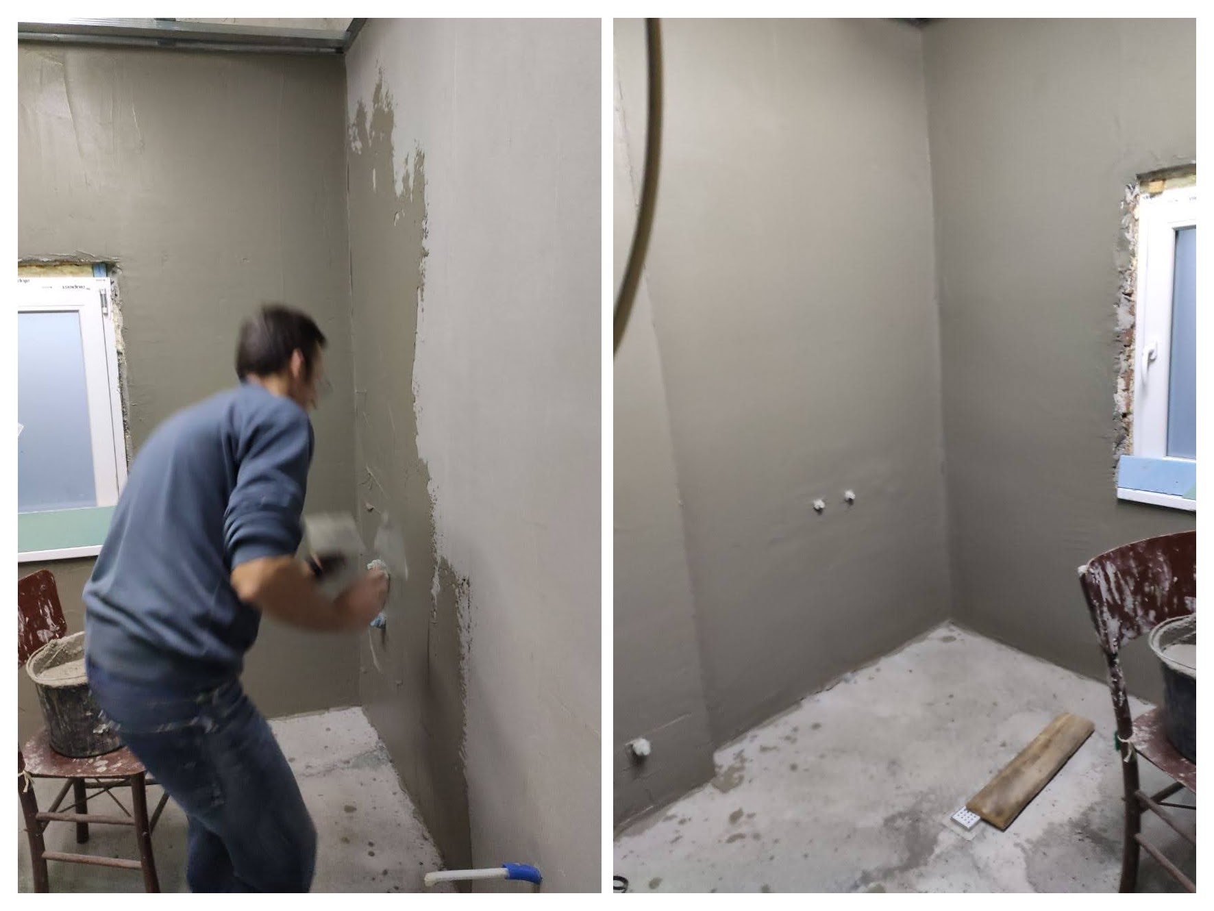

Една бърза втора ръка шпакловка на банята се случи, поизправих още малко стените, колкото -толкова. Джам няма как да станат, а прозореца още чака ред...
Sandman - специалист

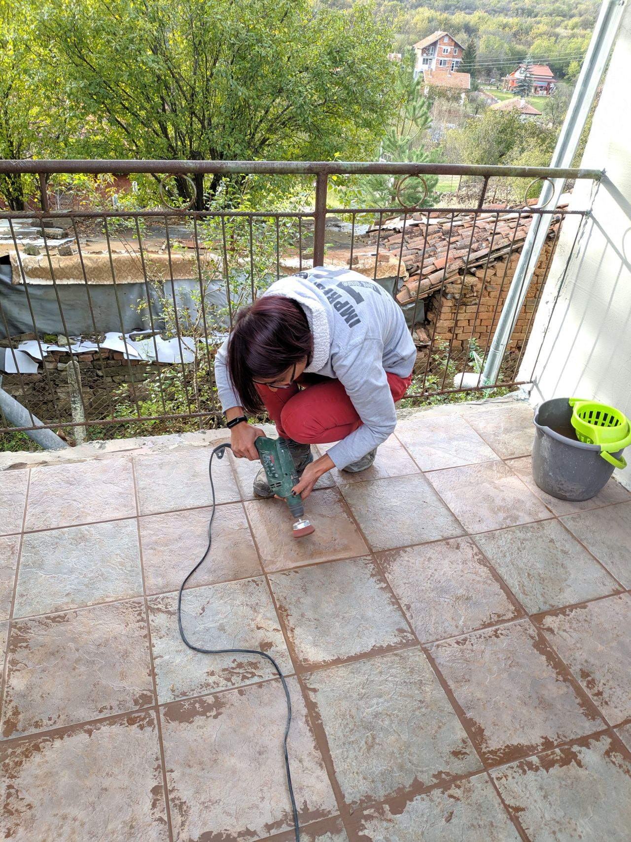

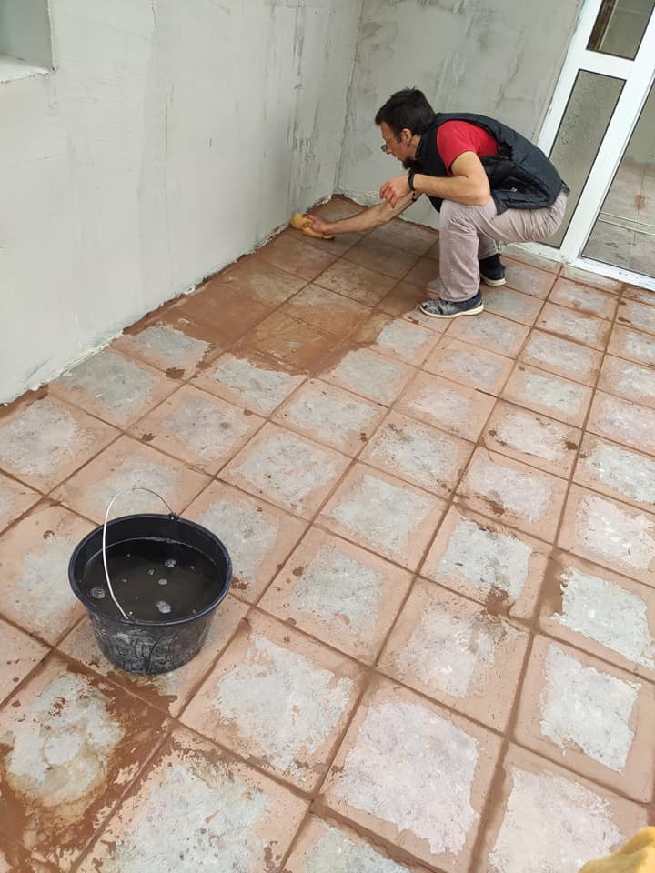

Фугирахме терасата... Филма беше мътен и ...кафяв
Заради цвета на фугата нали, да не си помислите друго :-D

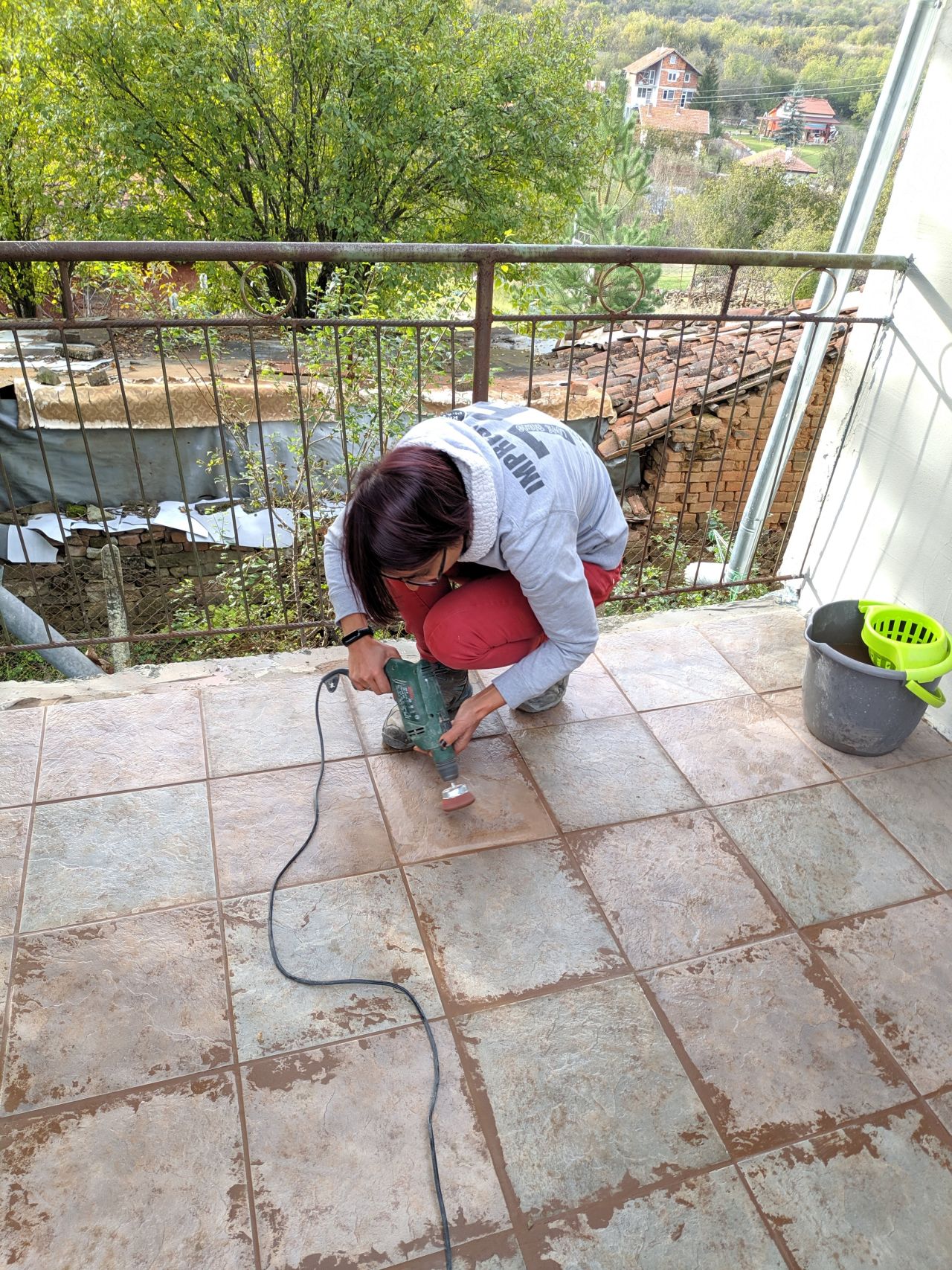

Ползвахме фуга Мапей Ултраколор Плюс. Оказа се ег@ти здравата фуга, буквално. Докато фугирам последните, първите бяха се позапекли вече. Почханме с миенето почти веднага, и все пак се оказа почти невъзможно с гъбата. Фугата втвърдяваше и въпреки непрекъснатото мокрене.
В крайна сметка...заигра бормашината с една четка за сваляне на боя :)

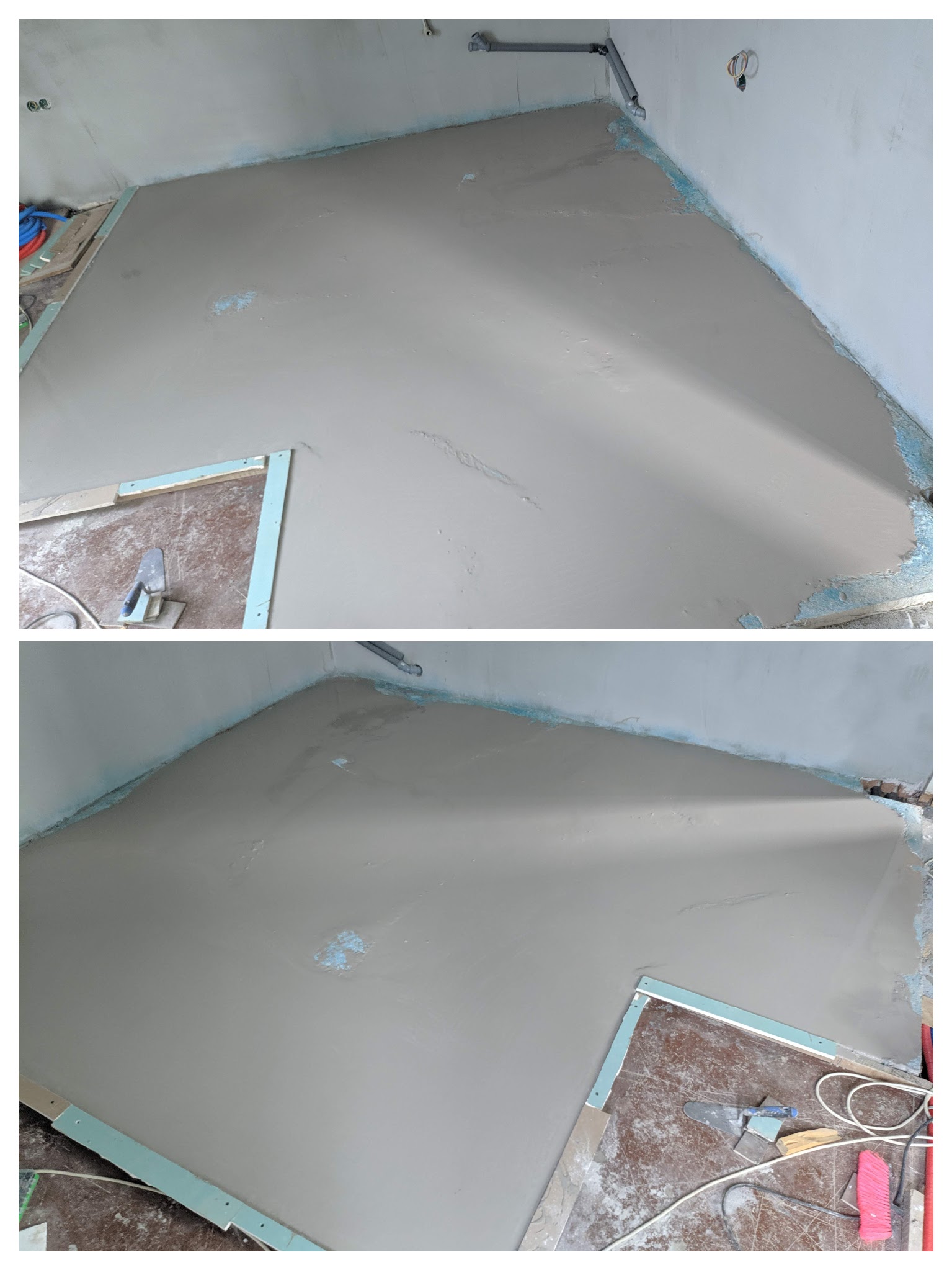

Междувременно забърках една саморазливка (Баумит Нивело Куатро) за плочата в кухненската част. Бетона лях до 10-11 вечерта тогава и малко я направих като дунавски вълни....та си пооправих "геометрията" макар и не идеално. Остана ми още един чувал, като гледам ще го сипя и него като изсъхне хубаво тази.
шоп - майстор
нед окт 25, 2020 10:01 amSandman написа:
Надценили сте се. Обикновенно се фугира 1-2м2 за да се обработи лесно и качествено. Като придобиете опит увеличавате.
Нищо, научили сте го по трудния начин и в крайна сметка е важен резултата.
Относно спуканата замазка. Мисля, че не е фатално, нямате водно подово там, предполагам не тропа и хлопа-значи няма проблеми:-)
Или сте я направили много водна или е изсъхнала бързо. Аз я правя земновлажна. Като стисна с ръка сместа става и стои на топка, но все пак е трошлива. Като се изпердаши отгоре става много здрава.
Ако я завиете с найлон отгоре не я мислите, че ще се напука.
Поздрави и смело напред!
нед окт 25, 2020 12:53 pmшоп написа:
Благодаря ти! :partyman:
Да, поизхвърлихме се с фугата, но за следващите плочки си знаем вече да е "на парче". А има още 6-70м2 да се лепят...
Замазката е чук, не мърда, най-тънката част е към 3+ санта, мрежа си има, не ме притеснява. Греса отгоре ще е 60*60 та ще залепи допълнително.
Напоследък беше по-хладно, та разчитах да не дръпне толкова бързо. По-рядка я правя, че ми е по-лесно за работа, със сухата ми се взима здравето много бързо :-D
