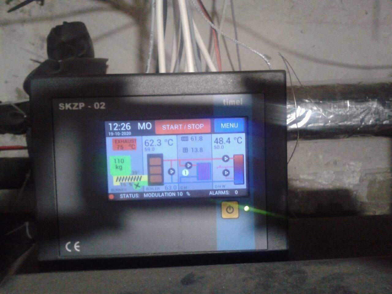

Здравейте, с много помощ и най вече на Валтер Желязков успях си подкарам Тимела. Има какво още да се желае но засега от събота вечерта не съм го гасил и си бачка . Единственият ми проблем е миризмата в мазата . Мисля ,че се омирисва ,когато е в standby режим.
Колеги помагайте, след опит за ъпдейт контролера Skzp-02 само пищи и нищо не се случва
Валтер Желязков - специалист
Пробвай пак на най-ниска скорост, ако не стане смени кабела.
Тръгна с по-стара версия.
Някой има ли идея защо се натиска сам тъча и сменя настройките на контролера? 🤐
Заводски настройки и калибрирай екрана.
Трябва да тръгне и с последната версия.

Не се получава. Само пищи с последна версия.
На другия котел е ок. Там пък тъча се натиска сам и сменя настройките. Някаква идея как да го отремонтирам?
Звънни ми, номера ми е в подписа.
