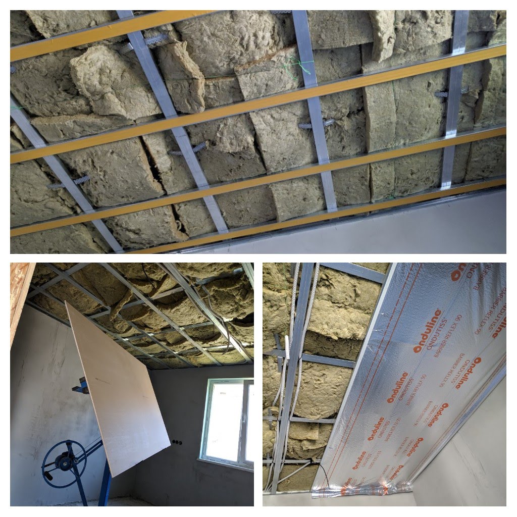

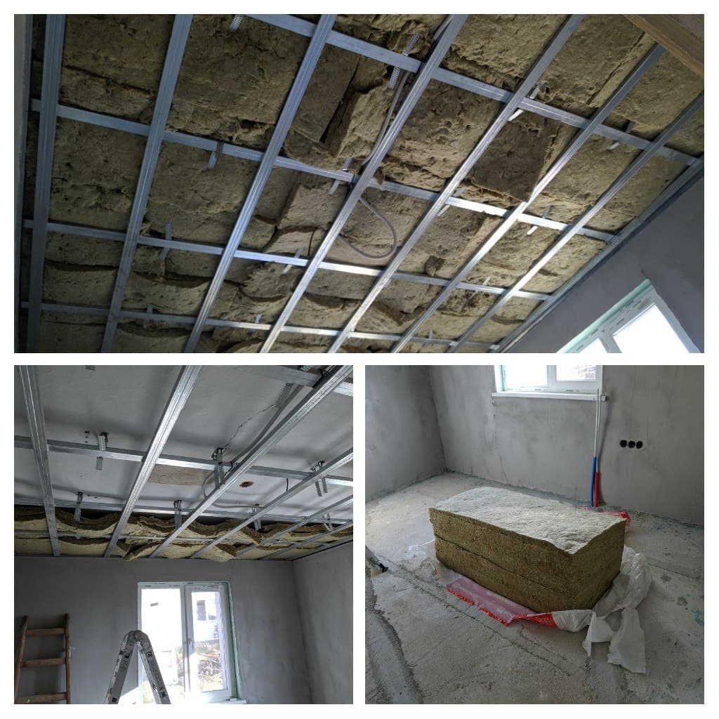

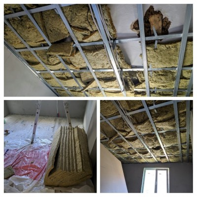

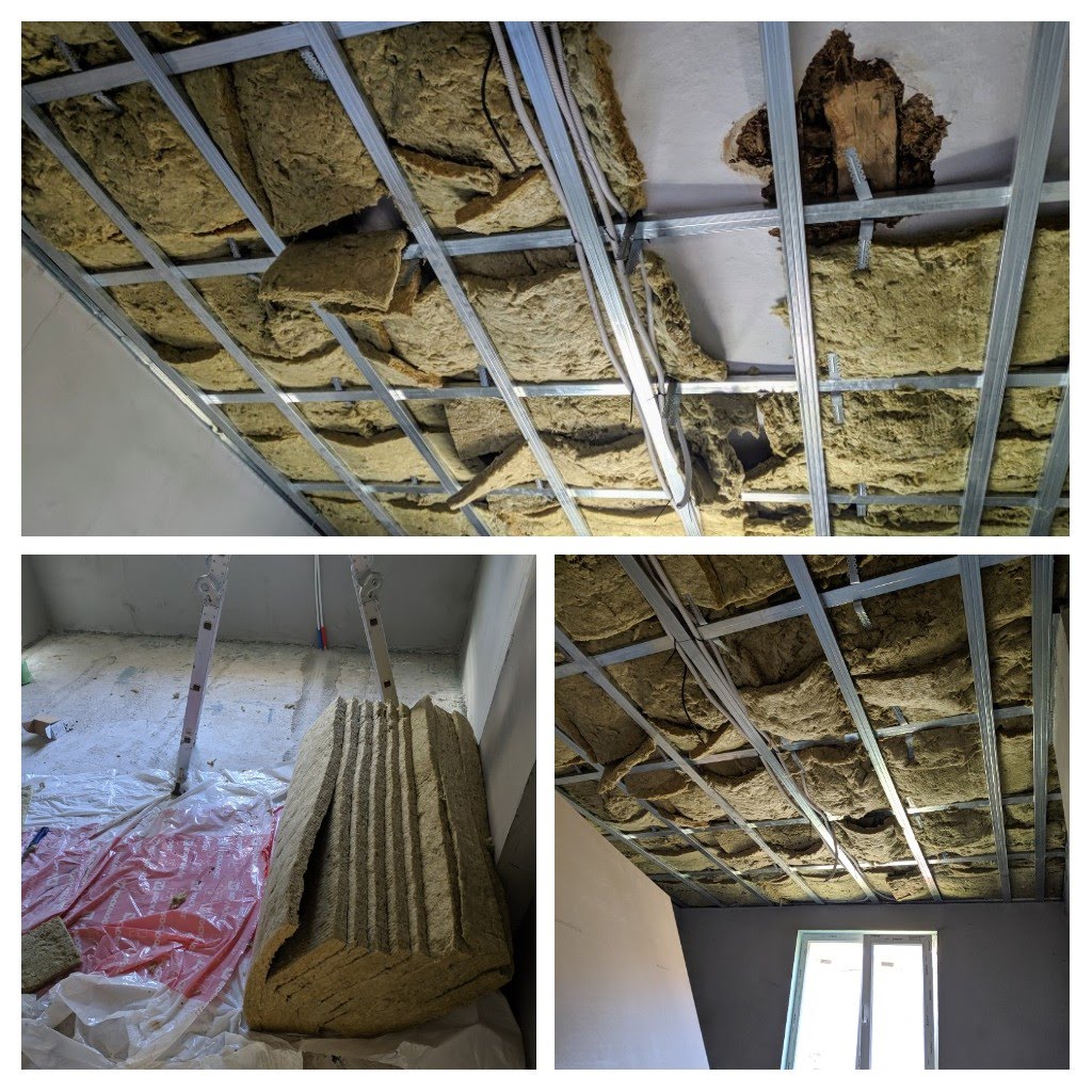

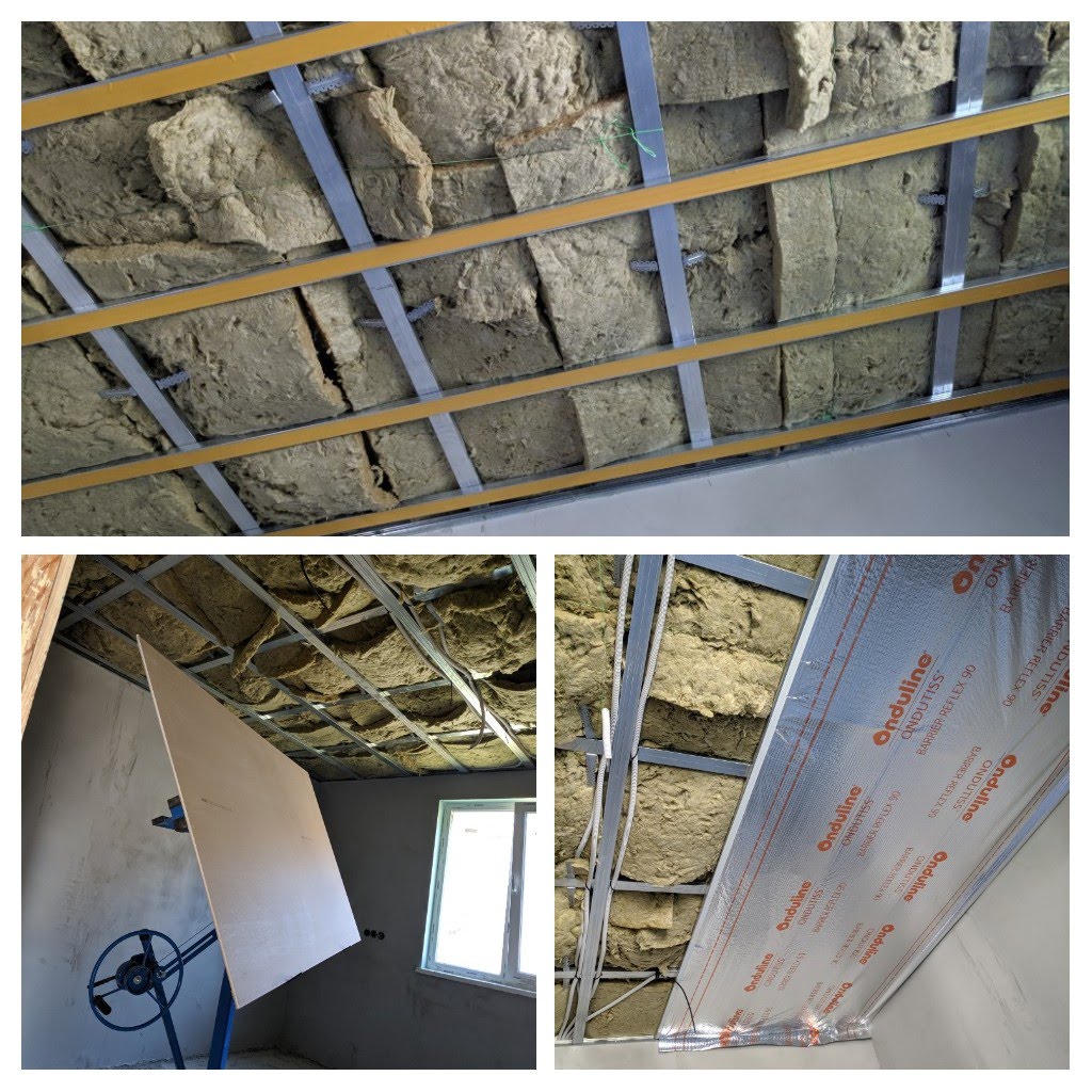

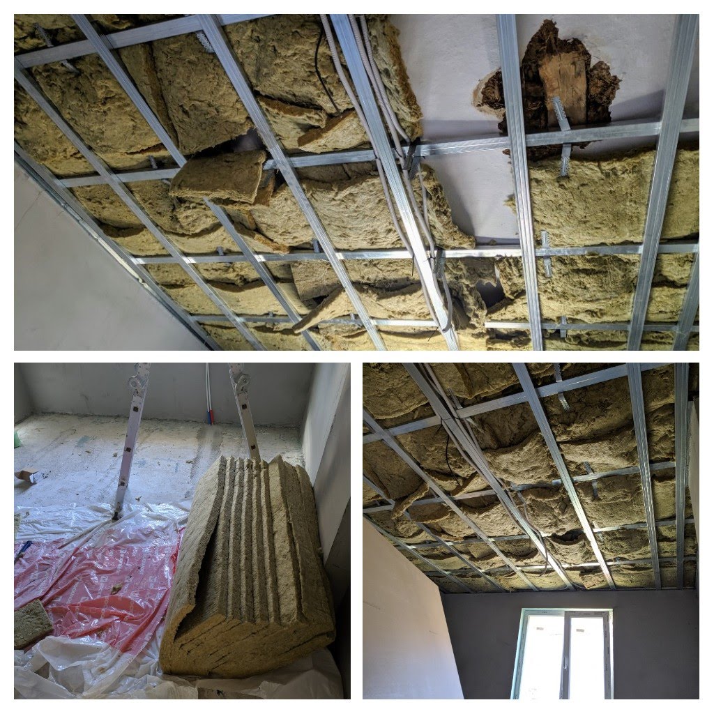

А аз почнах таваните. За тренировка почнах от спалнята. Ватата е 30кг/куб, рехавка малко. На мястото, където е провиснал тавана едвам успях да набутам малко, наложи се да я слагам на парчета. Наредих плътно листовете доколкото успях. Зачудих се дали да не сложа двойно с разминаване, но като видях кво е упражнение се отказах :-D Пък и не сме купили толкоз вата за двойно.
След старателно забърсване на със сух парцал на профилите залепих двойнозалепващо тиксо. Бях взел на ТЕСА и на 3М. Първото се късаше доста лесно, 3М-ското обаче се оказа с текстилни нишки и доста здраво. И лепи по-добре. И двете ги даваха за мокети/балатуми.

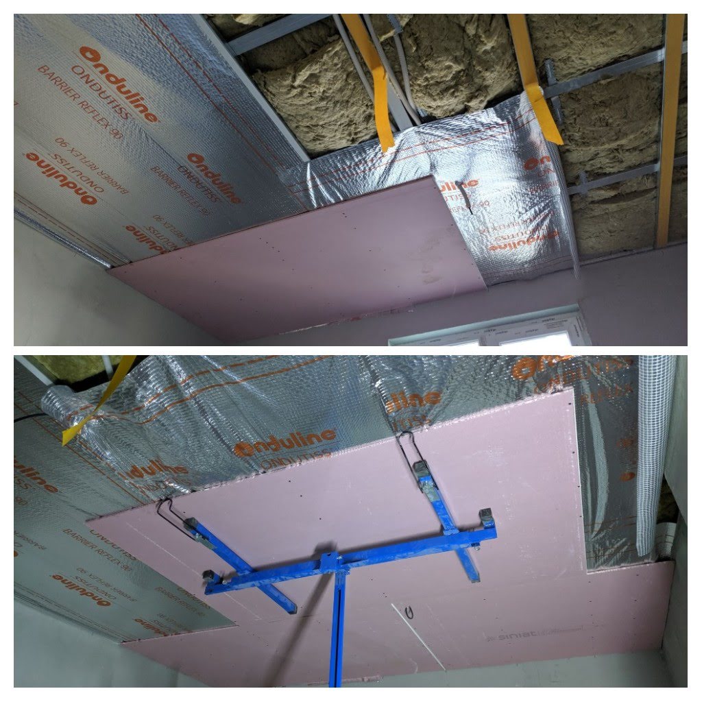

Вместо найлон(както черох на места) си взех ондулинско фолио.

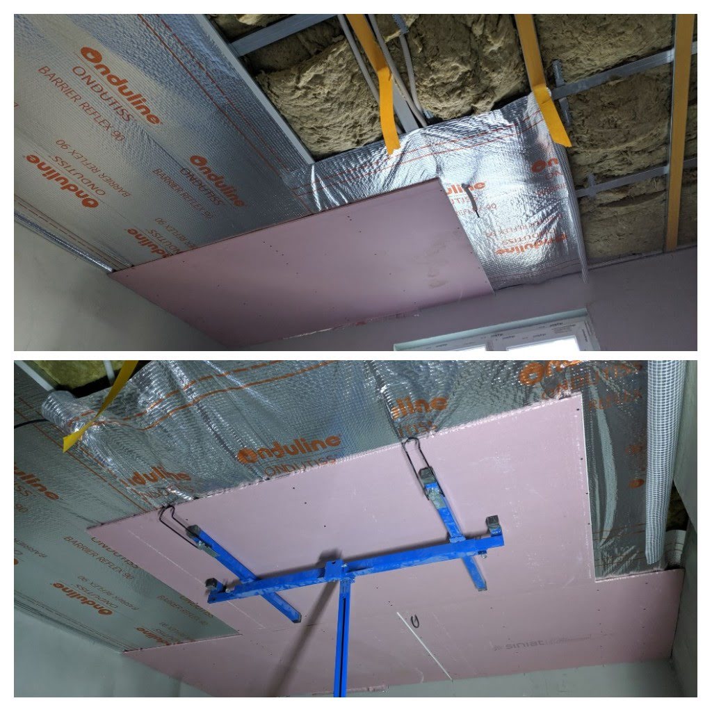

Профилите ми се оказаха малко меки, та а напъна рапидката - а превъртя...което не е много ОК но вече е късно. Подемника се оказа обаче голяма благинка. Нося си листа, шляпвам го и нагоре-надолу....в ъглите трябваше да качвам и свалям по 10 пъти докато го направя да пасва, понеже нямам един прав ъгъл като хората :-D
Sandman - специалист

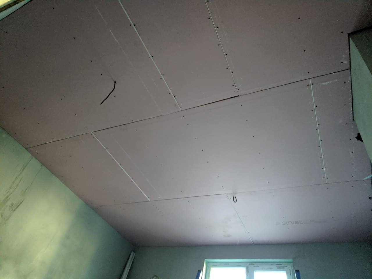

Айде първия таван е готов :)
Не стана най-прекрасен, ама с тия криви стени толкова. Пък и ми е за пръв път таван да правя. Следващите ще са по-добри надявам се.

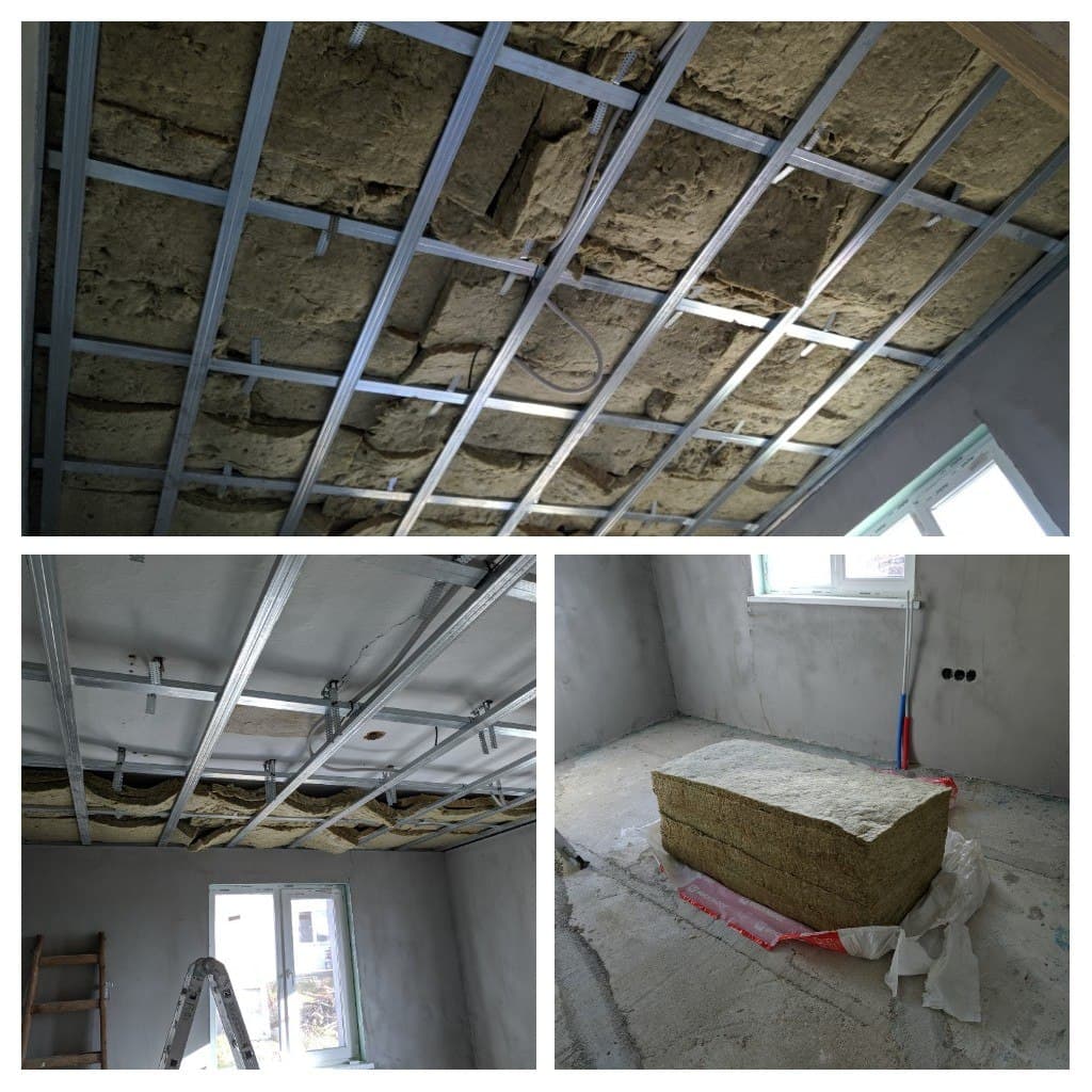

Набухах и ватата в детската. Тук имах повече място над скарата, та сложих по два листа. Само на едно място нещо не успях, та остана 1 лист.

Браво, радвам се искрено, не се притеснявай за тавана, щом е за пръв път сигурен съм, че в другите стаи ще е по-добре
с твоите умения.

Добре е, когато се прави ГК предварително да се рендоса/скоси с рендето/ късата страна на листа. Или там, където няма скосяване. След това ЗАДЪЛЖИТЕЛНО се слага лента при шпакловане на фугите за да не се появят пукнатини

Тия листове си имат фабрично и на тясната страна фаска, където няма ги щавя а ножа. Следва пълнене на фугите, шпакловка с хартиена лента и тогава цялостна, ама тия неща нагодин напролет най-рано :)

Добре са ти фугите, а и винаги може да ги одялкаш и на място... аз си взех ренде от лидъла става супер канал за пълнеж.. само забележка имам, че биеш видиите много към края и там не държи и пука(картона).. казвам го като самоук ентусиаст с няколко стотин квадрата :D

2.45-2.50 някъде. Като отпадна дюшемето се поувеличи :-D
Само в дневна/кухнята остава ниско, 2.30 +/-

Да, пука на някои рапидки, но поради геометрията на стените някои листове бягат с по сантим и се налага да навивам под ъгъл или на ръба :-D Но са по повече бройки та вярвам няма да е фатално.
Ренде също имам, даже две съм си взел понеже съм забравил първото купено...
