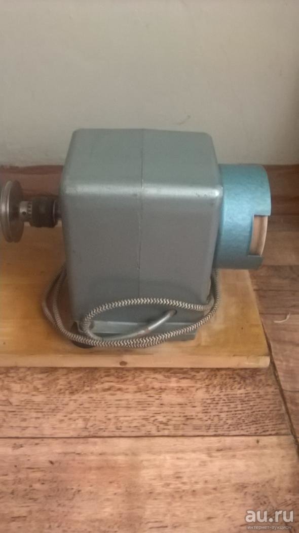

Не е проблем да го купя този преходник.
Въпроса е дали стъпката на тази женска резба отговаря на стъпката моята резба на оста.
И ще излезе много пред машината.
Имам подходящия стругар,но в тези времена не искам да го ангажирам.
А сигурно ще е по добре да му дам машинката и един патронник и да си го направи и пробва.
Ще мисля.Десетки години така съм работил,че може още няколко да издържа.

пон окт 26, 2020 1:49 pmlyubohar написа: Въпроса е дали стъпката на тази женска резба отговаря на стъпката моята резба на оста.Всичките преходници които съм дал (включително и този дето си показал) НЯМАТ вътрешна резба.
То си го пише - inner hole (вътрешен отвор/дупка).
Към оста на мотора се фиксира с два винта без глава които са с остър връх.
Завиват се с приложения Г-образен ключ от комплекта.
В тази връзка ще е добре да отреже резбата от оста на мотора за да се центрира добре.
Така и няма да излиза много напред.
Оста колко милиметра беше?

пон окт 26, 2020 3:37 pmlyubohar написа: Няма нищо да се реже.Ползвам и други приспособления,които трябва да са с гайка.Стъпката на М8 би трябвало да е 1,25мм.
Циркулярчета,шайби за полиране и какво ли не.
Иначе резбата е 8мм.Не знам каква стъпка е,но гайките са стандартни,каквито се продават и по железариите.
Купи или намери патронник който искаш да се сложи. При всички случаи задачата трябва да се реши. Предполагам за резба М8 трябва да е малък до 6мм и да започва от нула.
"Умелые руки" не случайно не са предвидили патронник с М8 в комплекта. При фиксиране на такъв патронник с гайка от железариите гарантирано оста на патронника ще се изкриви.
Разбира се има разни други решения, които да гарантират минимално биене и да можеш да си използваш различните инструменти.

За подобни цели имам от време оно една ЭЗС-1 с патронник до 6 мм и шмиргелов камък тип камбана.
Преди много години махнах предпазителя на камъка щото и пречеше.
Ще гледам да го изровя и пак да си го монтирам че така опасно а и камъка е поизносен - да не вземе да се пръсне.
Но тая уйня ми е свършила доста работа...
