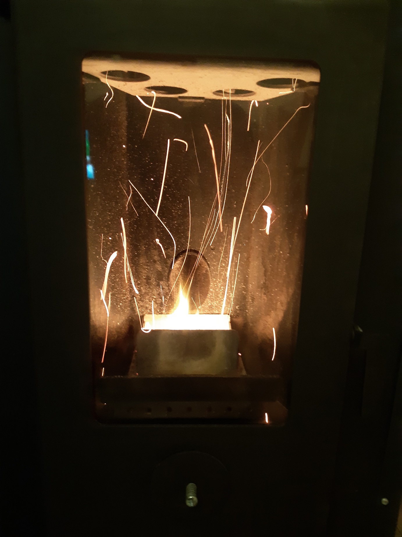

ср окт 28, 2020 3:58 pmТрифон П.Трифонов написа: Стъклото ще му свикнеш.Прав си! Ей ги киловатите, ей го и стъклото
Според мен, никакви настройки не могат да го обистрят, освен Киловатите на камината да са малко и в повечето време да гори от средна мощност нагоре.

Това е клапата ,тя може да се поставе и на комина на стената .Да -нагласяш нужните паскали -тя само после си стваря и затваря.Отделно на камината си правиш каквито искаш настройки на въздуха .Как работи клапата-когато тягата в комина е голяма клапата се отвяря,когато тягата е малка клапата седи затворена.На камината колко паскала и дават необходима тяга -минимум 15
