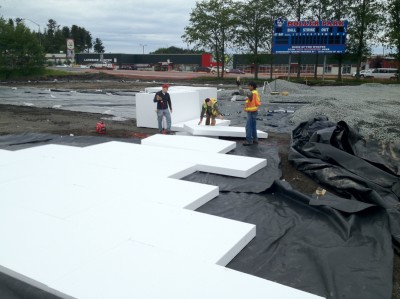

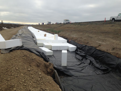

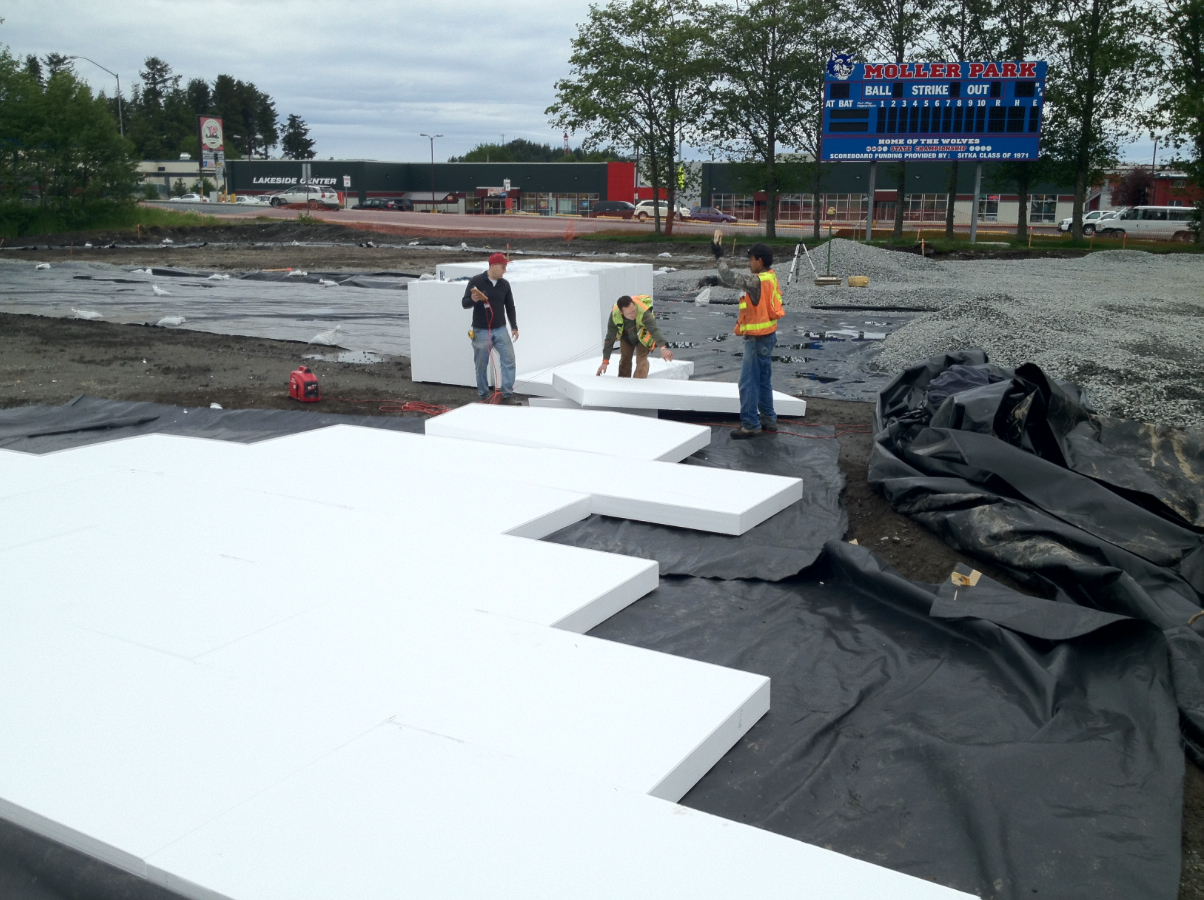

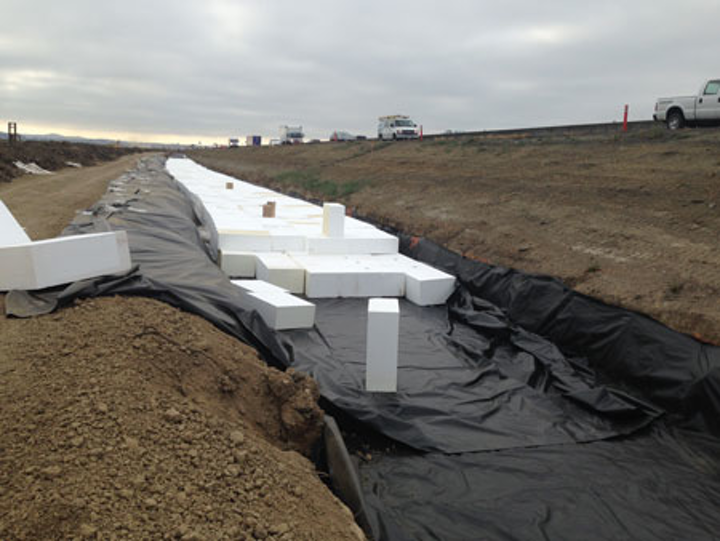

"Отвореноклетъчната" структура на епс способства за бързото изсъхване на материала. Така при циклите "намокряне" (когато постъпва влага към него) и "изсъхване" - успява да изсъхне. Докато "затворените" клетки на хпс, макар в тях да постъпва по-трудно влагата, но и значително по-трудно изсъхва. Затова и за външна топлоизолация се препоръчват "дишащи" материали, което способства бързото им изсъхване (ако все пак проникне в по значими количества), а не толкова за да "дишат" стените (какво "дишане" , ако например вътре има пароизолация). Разбита се, трябва да се има и в предвид, че изолацията монтирана на стените е на порядъци в по-благоприятно положение в сравнение с "вкопаната".
И до колкото знам, епс се използва и като "демпферен" вкопан слой под насипите на "железните" пътища в някой страни. А там епс е озложено, както на значителни механични натоварвания, променящи се значително във времето, така и на непосредствено "мокрене". Това, поне според мен, показва устоичивостта на материала.

При всички случаи - епс монтиран на стена (а не вкопан) със съответно паропропускливо (водо "непропускливо") покритие е в многократно по благоприятно за материала положение. Както по отношение на "омокрянето", още повече - по отношение на "съхненето" (ако все пак се овлажни).
(Мембраната, ако е паронепропусклива - трябва да е положена едностранно. Ако е паропропусклива (за ограничаване контакта с "течна" вода) - тогава може да е "опакован" изолационния, в случая - демпферния слой, в нея. Разбира се, това е до колкото знам и съм се интересувал.)
