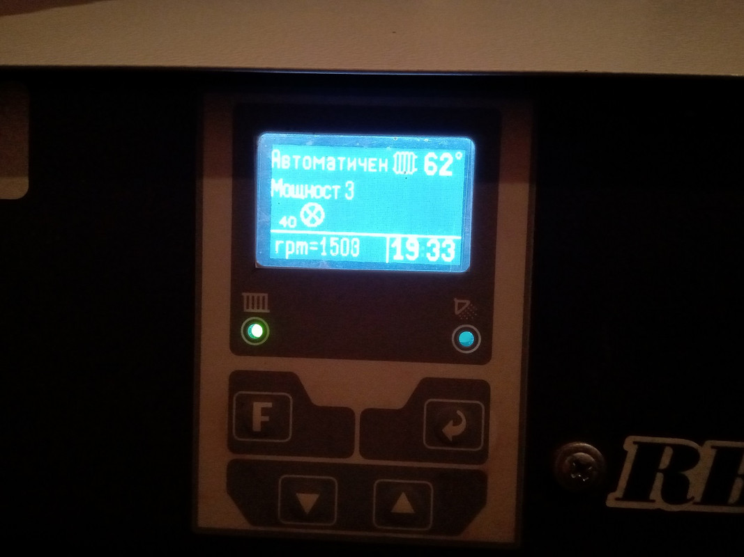

ср ное 04, 2020 6:09 pmmorfei1 написа:
... Не вярвам тая перка намалена с около 60% да може да направи 1400 оборота при макс 2100 оборота.
Па знае ли човек, може и да съм в грешка :-D .
Максималните обороти на перката са 2545 в минута. Явно процентите са процент от нещо, което не знам какво е :)
morfei1 - специалист
Още хиксове, аджеба как производителя залага 2100оборота макс при около 20Pa, пък ти вадиш 2550оборота.
Ако всичко е точно, нещо ме кара да си мисля, че перката е по малка като моята - 98m3/h при 2550оборота, само тъи се вързват нещата. Голямата я слагат на 30-ка и може би нагоре.

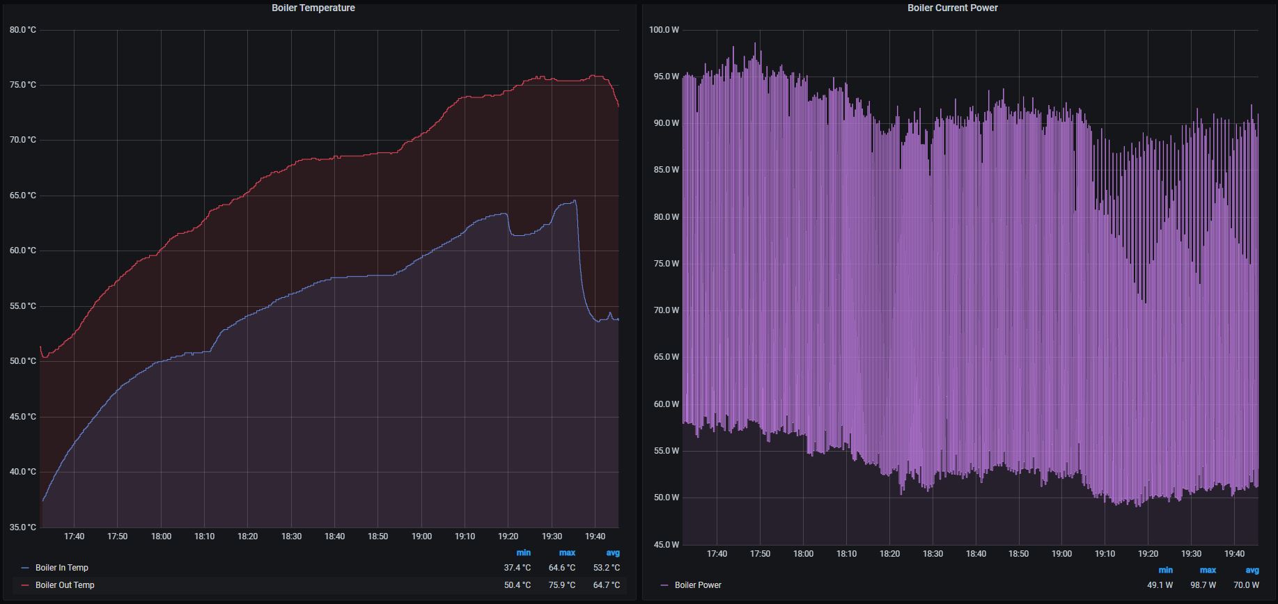

Аз не съм питал, но си правя мониторинг. Моето управление не е толкова умно като натурела, но пък с малко добваки имаш много ясна картина какво и защо се случва. Част от работата на горлеката от тази вечер. Началото е 100%, към края е на 16%. Преминава през 6степени.
На снимката в дясно се вижда общата консумацията от горелката:
Вентилатора по заводски данни е с консумация 35W, при мен е настроен на 56% и консумира около 17-18W тоест наполовина при макс на горелката.
Помпата на първа степен консумира около 33-35W
Шнека, консумира около 40-44W
При палене реотана дърпа около 1100-1200W
Това не го правя щот съм стиснат, и цепя стотинката, а за да имам нагледна представа какво се случва и как работи горелката в момента.
Мога да приближа още повече, и тогава се вижда отчетливо работата на шнека. Вижда се как общата консумация спада надолу, което ще рече, че горекта е в модулация и намаля мощността на вентилатора си съответно и дозите които подава.
boiler1.JPG boiler
На мен ми е ясно как се случват нещата. Знам че не можеш да постигнеш идеална права.
filmatoplo - майстор
Как точно мериш ватовете ,или мериш нещо друго и го пресмяташ по формули .Как става с мултицет ли.
