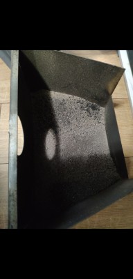

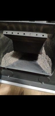

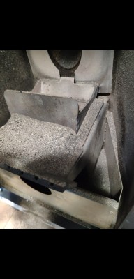

пон ное 09, 2020 8:24 pmkala_ad написа:
То проблем не ми е в чистенето, за 5 минути съм е изчистил цялата. Въпроса е в това, че когато гори 20+ часа и самата кошница се напълва и вместо да падат пелетите в нея падат в пепелника. Щеше ми се да видя как изглежда при вас печката при 14 15 часа работа преди да се почисти. Да знам като се хвана да е настойвам какво точно да гоня като резултат.
Ето колега снимките.
Антон С. - специалист
И твоите пелети, като ги гледам, са бая пепеливи. Това след колко часа горене е ?
Mcl - специалист
вт ное 10, 2020 7:35 pmАнтон С. написа:
Това е от събота вечерта до днес. Ами тук няма много избор на пелети. Сега съм с някакви разложки.
