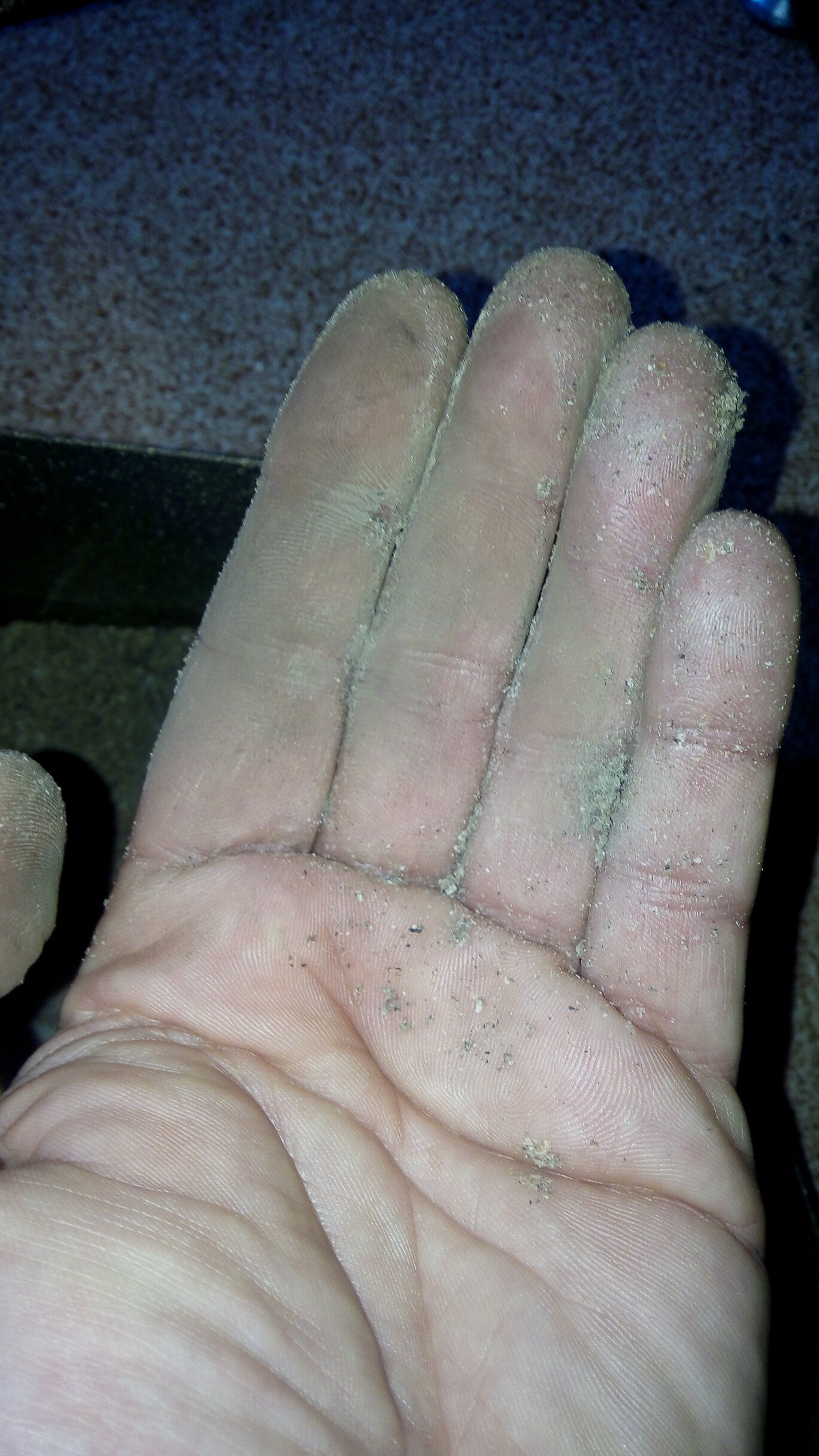

Така това са снимките. Пепелта, която е в камината нарочно я втрих в ръката. Цапа съвсем леко и се отмива веднага с вода. Мирише на изгоряло дърво.

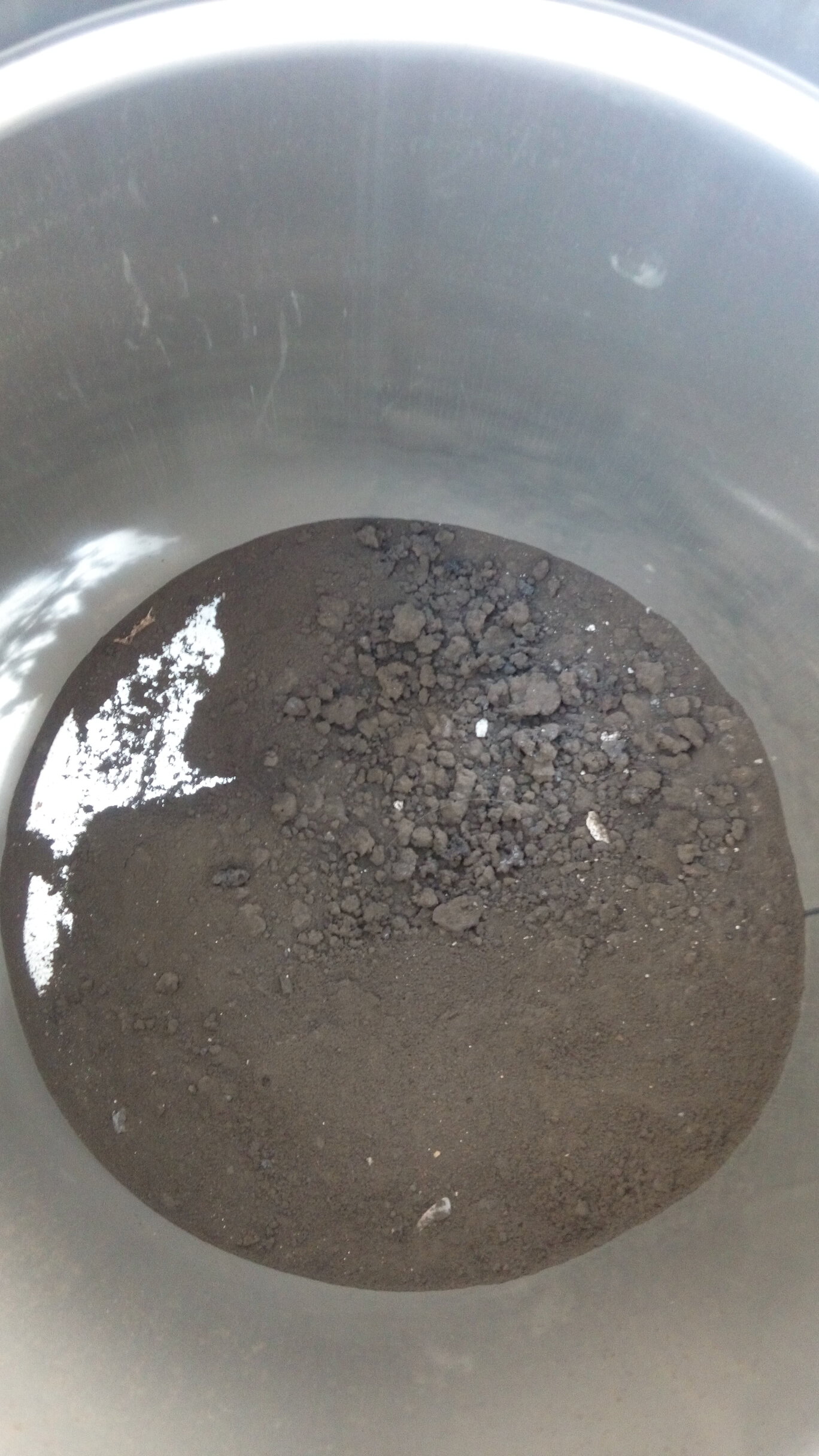

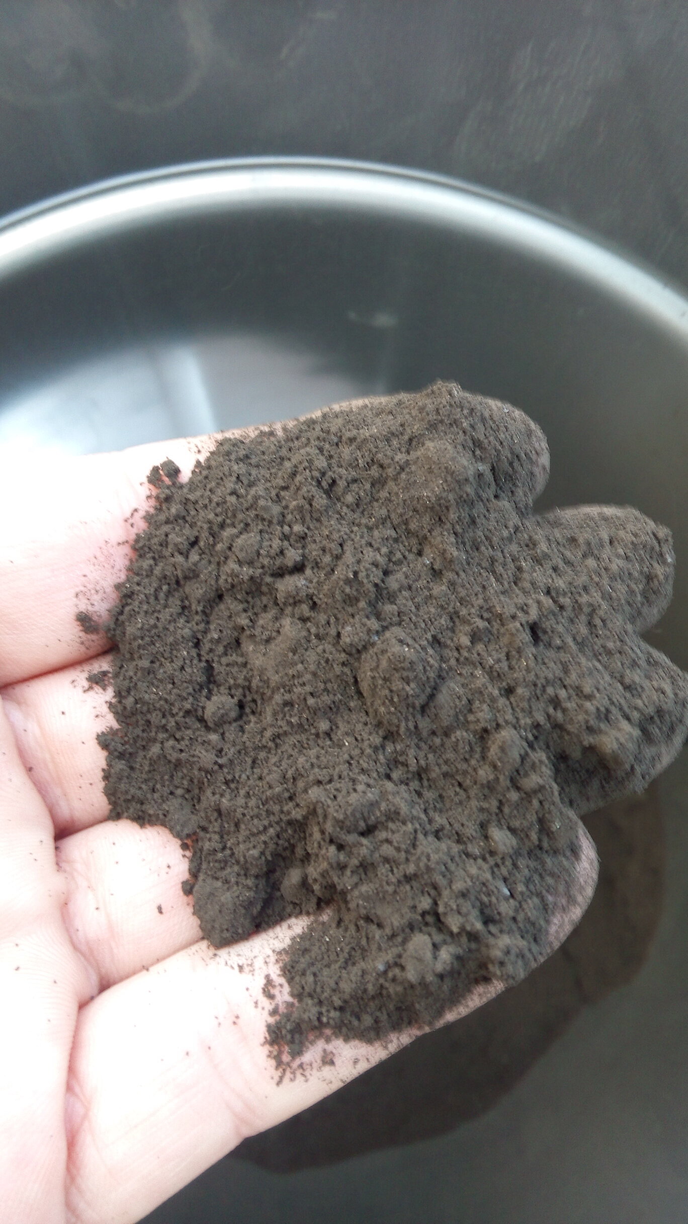

Тази от комина е друга бира. Мирише на сажди, изглежда много по-различно и цапа яко. Трябва си сапун и търкане. И нея я размазах нарочно да се види какво става. Прахосмукачката се задръства веднага, докато с другата пепел си работи и след няколко чистения. Общо взето в комина имам нещо, което за мен не е пепелта на камината. Дайте да видиме вие какво ще кажете и предложите.

Не се събраха всички снимки.Това нещо в кофата се е натрупало от вчера до днес. На обяд преди да запаля изчистих и това е резултата днес сутринта.

Твоят комин се чисти от старите сажди. С новата печка не може да се стигне до същото положение. Пак може да се позапуши, но не и с такива налепи, дето ти напълниха кошчетата. Евентуално ако качи пепел горе, която да полепне. Това не е опасно. Опасни са черните сажди, които са си неизгоряло гориво.

"Твоята част" от комина започва от твоята розетка и завършва под розетката на комшията отгоре. Там се включва в общия комин. Участъкът е малък, та може да опиташ с по често почистване през розетката, вместо да викаш коминочистач. Можеш и да приспособиш някаква четка с удължение и докъдето стигнеш.
Не пипай общият! Който го е направил, рано или късно всички по трасето страдат.

Дори и нищо да не направиш, този боклук ще намалее бързо, не е безкраен. Понеже не е ползван отдавна комина, стените му почват да се ронят, но след няколко почиствания ще започне да намалява изроненото
