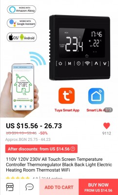

Здравейте, някой има ли впечатления от стайните термостати предлагани в Алиекспрес?
