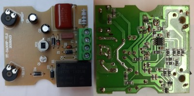

Датчика е PIR Horoz.
Проблема в постоянно запалено осветление. Помислих залепнали контакти на релето, но се оказа намален капацитет на гасящия кондензатор. Уреда показа вместо 390 нанофарада 140.
Обаче с този капацитет датчика, откачен при тест пробата на тезгяха работеше нормално, а на тавана беше зациклил в постоянен контакт. Понеже в сградата има още 9 такива датчика, то направи ми впечатление, че по някое време няколко от тях не изключваха. Обаче след като им спрях захранването за няколко дни, после заработиха нормално на осветеност и движение с изключение на този на снимката, който не гасеше лампата и след продължителния престой без зхранване.
Интересното е, че с намаления капацитет напрежението при изключено реле към товара (осветлението) беше към 5-6 волта и като сработи релето клякаше на 2,5 волта и релето не отпуска
Т.е. релето за 12 V със съпротивление на бобината към 660 ома сработва при 5-6 V и удържа контакта включен на 2,5 V.
На снимката е подменения кондензатор и понеже нямах с такъв номинал съм запоил 330 нанофарада. С новия кондензатор напрежението беше 11,4 V и при сработване на релето пада s 0.3V.
