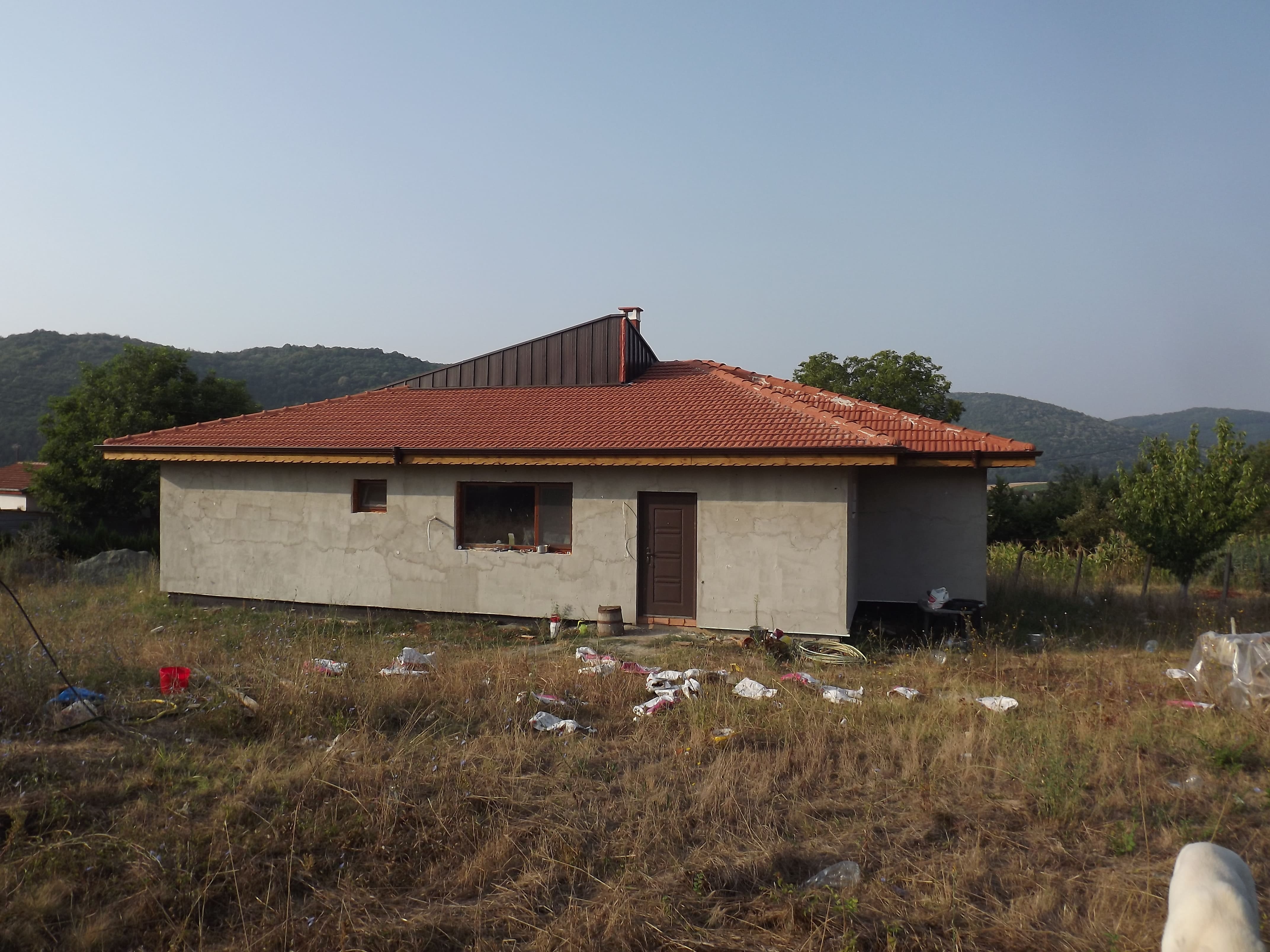

На тухла се лепи по-добре. Не измазвай ненужно.
Като изберете майстор вижте ъглите при прозорците как ги прави. Ако долепи 2 елемента, е обикновен работник, ако зареже ъгълът от един, значи знае какво прави.
