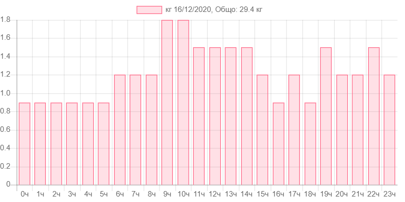

pechkata - специалист
А това е със включен стаен на 60 гр. котелна вода...
И много паленията на горелката...
изтеглен файл (3).png (26.84 KиБ) Видяна 1939 пъти

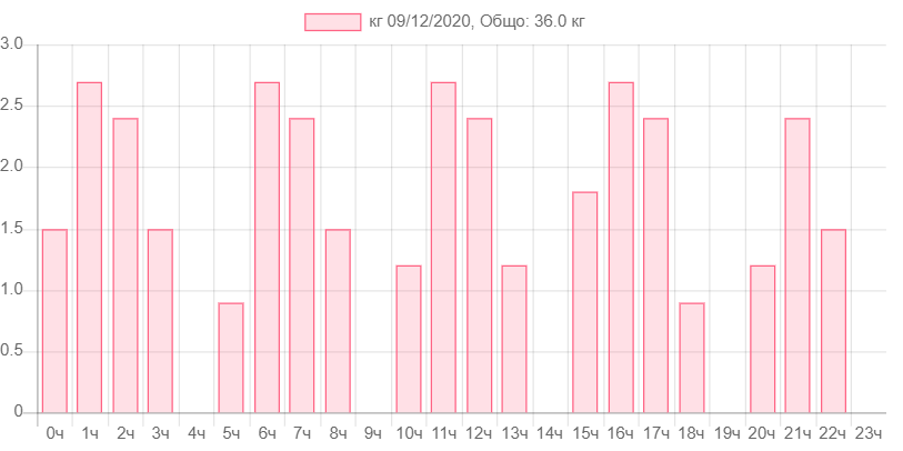

А това е по график 60 гр. на котелна вода...
изтеглен файл (1).png (25.3 KиБ) Видяна 1935 пъти
morfei1 - специалист
Идеално ако държиш среден разход на час 1.4кг. и горелката не гасне е чудесно с макс темп 70C.
ср дек 16, 2020 6:46 pmmorfei1 написа:
Не гасне макар че е топло навън и всички т.глави затворени...
Е малко намалих мощноста Р-1 да стане като поддържане...
Мамини шарени!!!
Около 9ти си беше хладничко, та 3те кила отгоре са си резонни.
Цветомузиката е от работа по вода. Като стане още по студено, ще затихне. Особеност на Печориновата инсталация просто. Сравнително голяма мощност, спрямо квадратура, подвързана към малка радиаторна мощност, която пък е подходяща за квадратурата.
Потвърждават се препоръките ми, при работа на ниски мощности да се премине на работа по СТ или график.
Благодаря за споделеното Печоняга!
Разходът няма значение. Той е такъв, какъвто трябва да бъде, при добра работа на котела и съществуващата инсталация, към къщата.

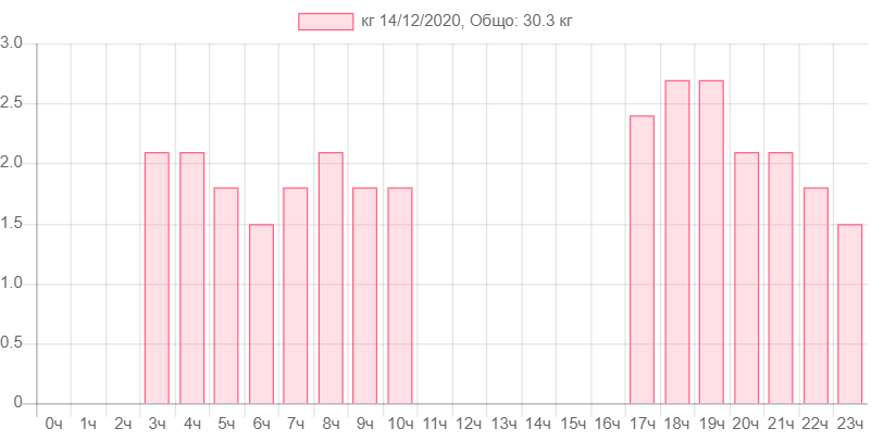

Това е от вчера... :-D
изтеглен файл (4).png (28.12 KиБ) Видяна 1907 пъти
ср дек 16, 2020 6:53 pmpechkata написа:
Обърнал ли си внимание, когато главте затвоят каква става дТ вход/изход на котела?
чет дек 17, 2020 8:17 ampechkata написа:
предполагам пак при управление по котелна вода, непрекъснат режим работа?
Печка, ти на СТ и графиците ли му ползваш вече?
