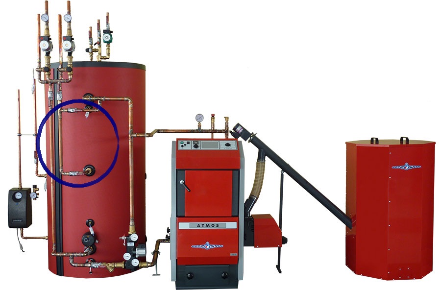

Здравейте!
Първо искам да благодаря на всички в този форум, защото благодарение на Вас изградих преди години отоплителна система с буфер от която и до момента съм изключително доволен. Отоплявам двуетажна къща около 160кв. с котел Дедитрих (на въглища) с около 3.5- 4 тона въглища + бюферен съд 1000л.
Тъй като реших да обновя системата, да бъде на пелети (спрял съм се на Greyko expert 20 заедно с тяхна горелка Greyko RB Star) започнах да се ровя отново за включването на буферния съд. Попаднах на една снимка за свързан такъв на Atmos на която едно от разклонения което е направено не го разбирам.
Въпроса ми е някоя дали може да обясни каква му е ролята?

Попаднах на тази схема (снимка). В момента буфера ми е наличен от съществуващата инсталация и е на 4г. Не си заслужава да го изхвърлям на пролет. Има още много хляб в него а и е с две серпентини, като на едната ползвам слънчеви батерии (плоски).

Я кажи колко литра буферен съд ще ми трябва за около 100/130 литра топлоносител 120/150 квадрата отопляема площ...?
gnt69 - майстор
вт дек 22, 2020 9:12 ampechkata написа:
Между 100 и 130 литра колкото ти е топлоносителя.
pechkata - специалист
вт дек 22, 2020 9:19 amgnt69 написа:
Не е ли малко аз дву умя между 300 или 500 литра че котела да почива повечко...
