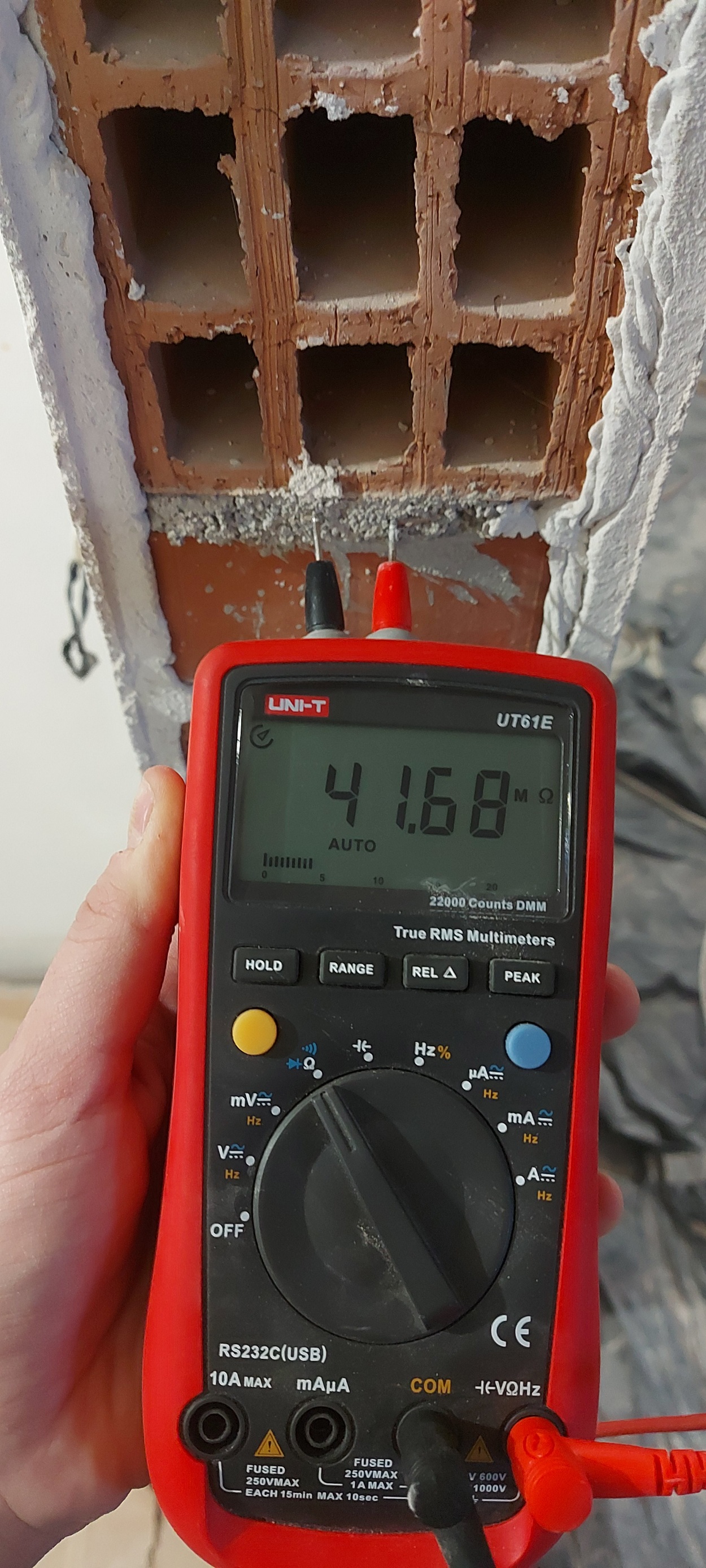

meteowrite - помощник
И сега малко екзотика - съпротивлението на тухлата и бетона между тях:
вт дек 29, 2020 4:52 pmmeteowrite написа:
Каква екзотика? Стоманобетонните основи на сградите се използват като естествен заземител.
Специфичното му съпротивление обикновено е около 10-20 ома.
С така бучнати сонди нищо не измерваш...
