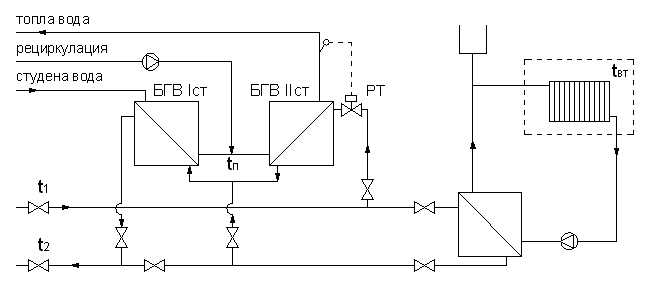

Има ли начин, автоматично да се пусне бойлера, в апартамент с централно парно, когато не работи парното (профилактика и т.н.). Съответно, когато си дойде топлата вода да се самоизключва?
Има начин, но е неоправдано скъпо и сложно за реализация. Някой трябва да каже на бойлера, че централната вода не е топла и той да се включи - това е лесно за реализация, но не особено надеждно защото топлата вода може да е спряла само за няколко часа, може да е спряла водата от ВиК и т.н. От там нататък "някой" трябва да затвори крана на централната топла вода и да отвори крана на бойлера (вероятно два крана, в зависимост от реализацията на системата). Крановете с електрически задвижки са безумно скъпи за такова начинание, с пневмо задвижки също, а и въздух трябва и т.н. монтажни работи, настройки. Ръчното е най-просто и най-надеждно, а и профилактиките са най-много по веднъж годишно.

вт яну 12, 2021 9:33 amyanko78 написа:
Има, 2 задвижки, 2 темп датчика, 1 контактор и малко електроника.
Датчик 1 - закачен е за циркулационния щранг.
Датчик 2 - закачен е за бойлера.
Задвижка 1 - спира/пуска топлата вода от щранга
Задвижка 2 - спира/пуска топлата вода от бойлера
Контактор - спира/пуска бойлера
Логика:
Докато темп. на щранга е над 45 градуса - изключи бойлера, отвори Задвижка 1 и затвори Задвижка 2
иначе Докато темп. на щранга е под 45 градуса - пусни бойлера
Докато темп. на бойлера > от темп. на щранга - затвори Задвижка 1 и отвори Задвижка 2
Като трябва после малко тунинговане да има накакъв хистерезис, за да не става цък-цък

като изтине тръбата като не се ползва дълго пак ще се пусне... няма смисъл. повечето нови бойлери загряват за 30 мин няма икономически смисъл от тази система дори и да е накараш да работи :partyman:
Jacomo - специалист
Как така да изтине тръбата? Водата в топлия и циркулационния щранг нали принудително се върти от помпа през топлообменника, за да може да е винаги готов щрангът да предостави топла вода към апартамента?

вт яну 12, 2021 9:44 amAndri01 написа:
Пресостат на топлата вода и невъзвратен клапан.
Andri01 за ТЕЦ, пресостата няма да помогне. Там налягане ще има от незатоплена вода. Трябва температурен датчик на вертикалния щранг и при условие, че циркулацията работи. Логическо у-во, което като отчете продължителен спад на Т да подаде команда за затваряне на задвижка към СК за топлата вода и също такова за отваряне на крана за вход студена вода в бойлера + сигнал към контактор за включване на нагряването.
