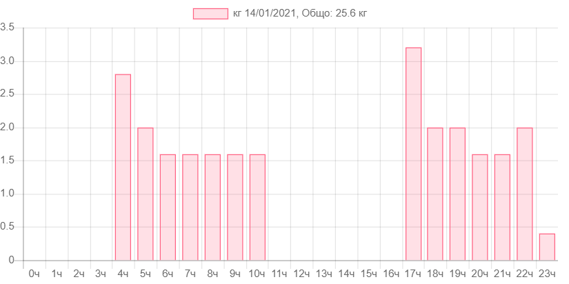

Според указа на Анди си поиграх 2 дена със пелетите у бункера и шнека за подаване...
Измерих количеството допълвано във бункера и го нанесох като количество изгорено за предния ден...
Или примерно допълвам 30 кг. пелети и ги сравнявам със изгореното...
И със задание капацитет шнек 40.6 кг./ч. - а не 30.6 кг./ч. както обикновено и се получи следната графика...
изтеглен файл (18).png (22.92 KиБ) Видяна 1688 пъти

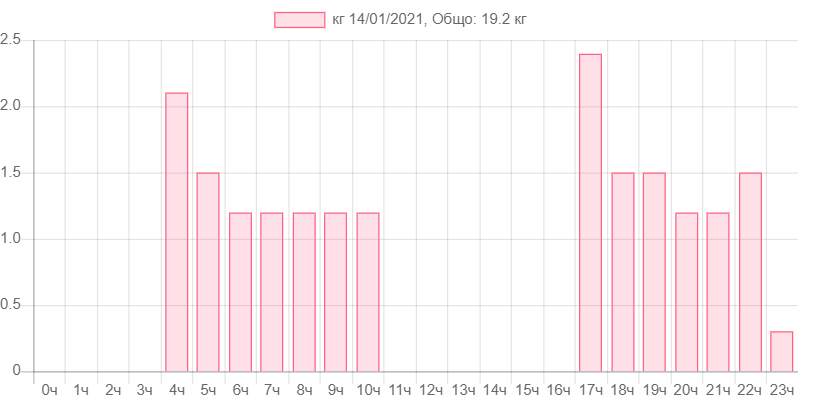

pechkata - специалист
И същата графика със задание капацитет шнек 30.6 кг./ч. ...
изтеглен файл (19).png (24.25 KиБ) Видяна 1683 пъти
И кое е вярно като се има в предвид че е препоръчано от Грейко -
задание капацитет шнек 21.2 кг./ч. за RB 20 kW ... :?
