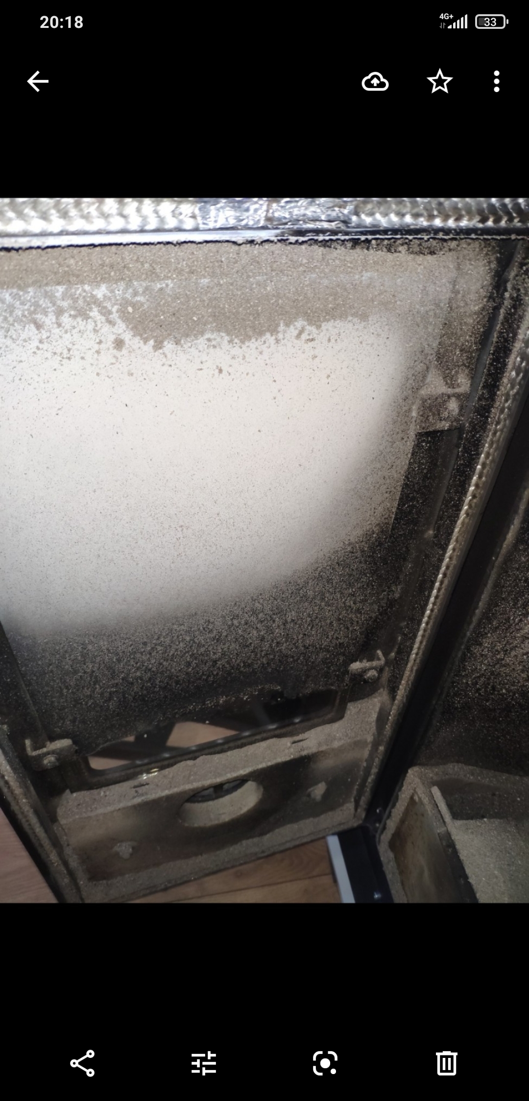

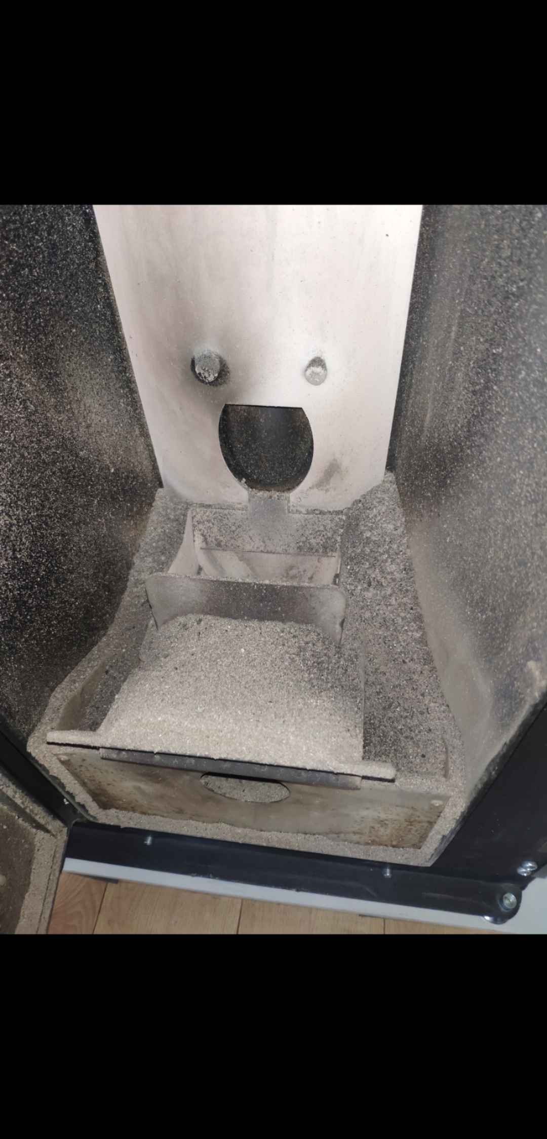

За една седмица 120 кг пелети ,отоплявам 120 квадрата с 10 кв. камина. Най ниска температура -5 най висока +6. Камината не е чистена цяла седмица.
