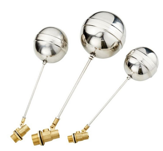

Намерих и в aliexpress-а. Ще погледна и тези на Farg. Ама бързо търсене показа 60C работна температура.

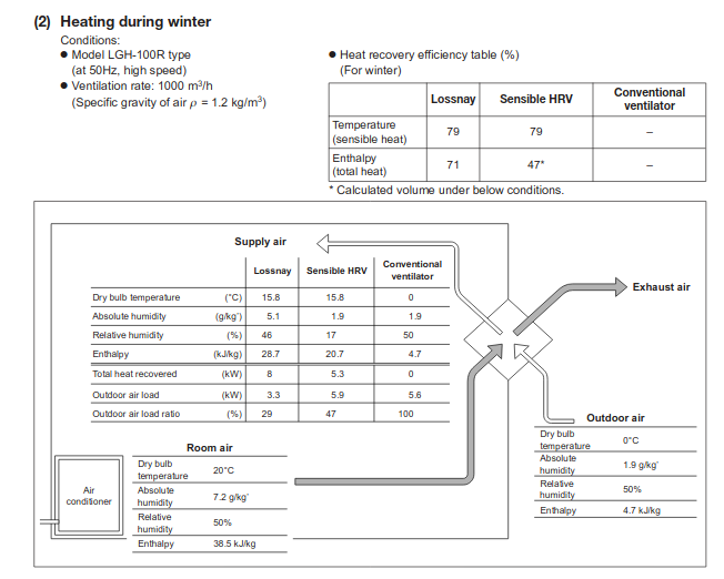

Смятах малко загубите на вода за да видя колко литра вода ще трябва да вкарва централният овлажнител и цифрите са леко неприятни. Приемам, че няма източници на влага вътре (пране, бани и т.н.).
Ако заложа 73% ефективност на връщане на водата, 1000м3 на час, вътре 22 градуса и 45% относителна влажност, а на вън 0 градуса и 85% относителна влажност на час ще губя по 1.3л вода. Това е при 4та степен на рекуператора който ще монтирам (Lossnay LGH-100RVX-E).
Ако пусна рекуператора на 250м3 на час то обема вода който ще е нужен пада на 0.15 литра на час. Ефективността на връщане на водата е вече почти 90%.
Та ако се прави централна система за овлажняване ще трябва да я разчета за около 1л вода на час (лошият случай).
Сметнах и загубите на енергия, че изпарението на водата си консумира такава. То на този принцип и работят системите за охлаждане с водна мъгла. Та ако заложим 20C температура на водата за да се изпари един литър трябват около 93Wh. Ако заложим 24л вода на денонощие това прави 2.2kWh.
За сравнение с рекуператор който не връща влагата - тези 1.3л вода на час отива на около 4.6л вода на час. Или 110л вода за 24 часа което се равнява на около 10kWh енергия. Ако не се овлажнява при по-горните условия влажността ще падне до 22%.

И още малко за сметките ми - извадих един пример от документацията за Lossnay точно за моя рекуператор. Дадени са данни при най-силната степен и 1000м3 на час. Та загубената влага е 2.1л вода на час при тези условия. По моите сметки е 1.5л. Та съм предобрил сметките от към оптимизъм за съжаление и цифрите дадени в предишните писания са занижени...
Документа от който са извадени (ако някой има интерес може да види как се правят сметките там) е тук - file:///tmp/mozilla_brum0/LGH-RX4_Technical_Manual_(2005).pdf .
