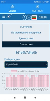

Здравейте и от мен аз съм нов във форума четох много във него.През декември си закупихме нашето малко бижу 16 топлим 104 кв апартамент 5 радиатора и една лира в банята имам вътрешна изолация стени и тавани горя пилети Wolf и сме много доволни влизаси в режим поддържане гасисе сама като стигне определената температура палисе сама разхода на пелети като си влезе в ниските режими 700/600 грама на час ще пратя снимки на статистиката имаше и малки проблеми но без такива неможе несъм пускал тръба за чист въздух тяе в кухнята с дограмасме никакви ядове.
Redji83 - помощник
Redji83 - помощник
Забравих да допълня на 60 гр на водата с термоглави на радиаторите без лирата.Спалнята на 3 и половина в детската на 4 останалите на 3 при минос 10 отвънка разход 17,18 килограма за 24 часа и специални благодарности на инсталатора Вальо от Плевен защото предишния нищо не направи
