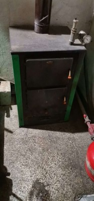

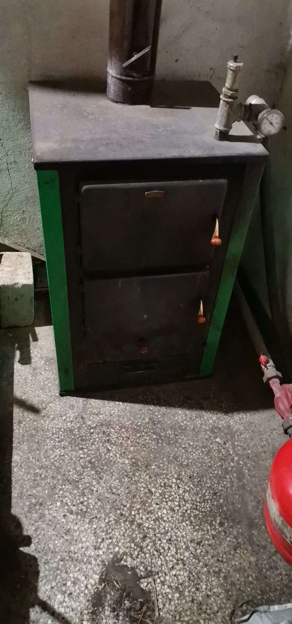

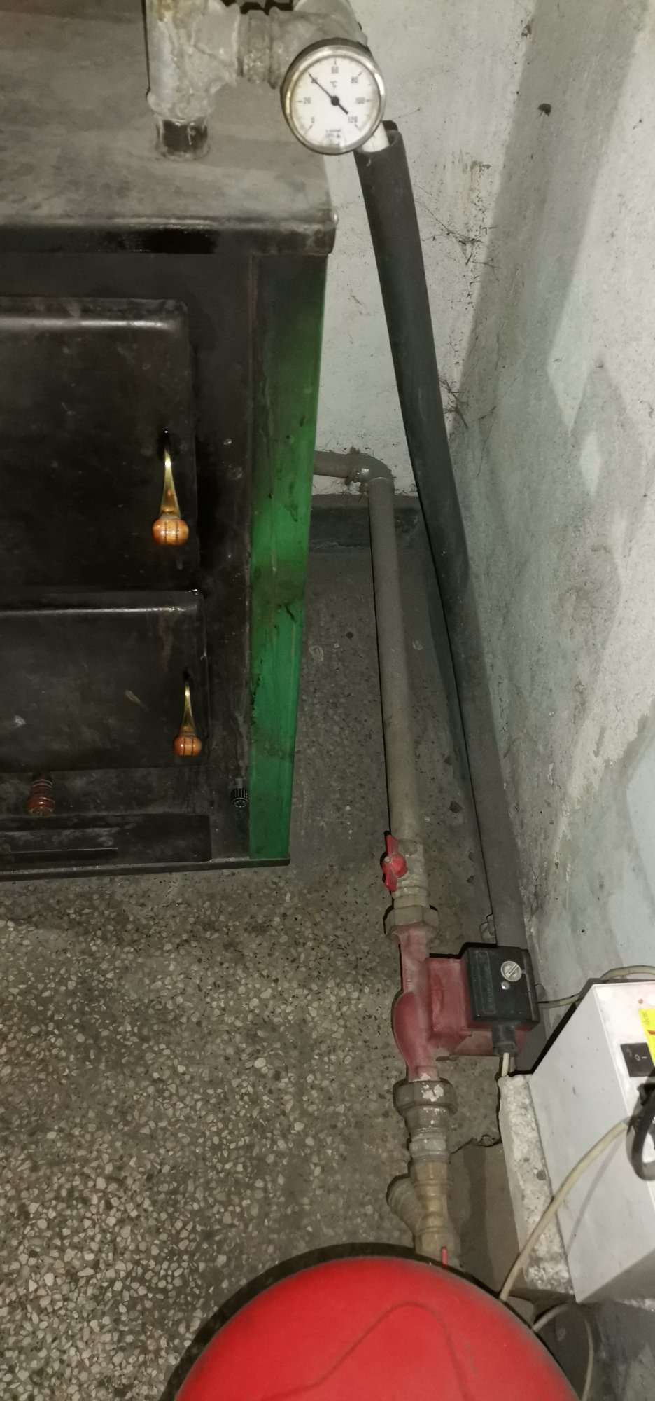

Здравейте отново,
Така да подходим с тази нагласа че си избера Газ-та за решение.
- Може ли някой да ми нахвърля какво ще ми е нужно като пари , труд - изобщо цялата инвестиция.
- Какви разходи за газ да очаквам зимно време
- Държим в нас 23-24гр , къщата е санирана с дебели стени е , не нова дограма но все пак ПВЦ със добри енерджи стъкла. Вата на тавана на всички стаи , отдолу топлят на твъдо гориво и също е добре. Изложение юг 2 от стаите а кухнята север.
Пак казвам моля вижте как е направено моето парно - 1 тръба вход , 1 тръба изход... нямам никакви колектори и кръгове и тн. Ще е достатъчно ефективно ли на Газ...
Много сте ми полезни... благодаря

veselinov87 - напреднал
чет фев 04, 2021 11:10 amfbr написа:
чет фев 04, 2021 10:48 amveselinov87 написа:
Газов котел бюджетен модел 2 000-2500 , газова инсталация смятай 100 лева метъра, 150 проект, 500 инсталационна такса. Отоплителната инсталация не я слагам в сметката, но трябва да се види от разбиращ дали ще върши работа. При каква температура на топлоносителя в общия случай ползваш в момента системата.
Месечни сметки: 2 тона дърва = 8 МВтч 0.6т въгл=3.6 МВтч 0.5т люспа 1.1 МВтч общо 12.6 МВтч по 90 лв = 1134лв, абе приблизително 1200 лв на година.
Значи не разбирам и не знам какъв котел ще сложа , но ако трябва да дам 500-700 лв повече но да има смисъл и ефективност.
Какво значи 100лв за газова инсталация на метър от къде до къде се смята... че ако трябва от тротоара до горе в нас да смятам че то там са 15тина метра!
Ползвам предимно така- паля котела стигне ли 60 гр го затвярям напълно и до 1-1,5 часа той пада на 45 гр и така седи 6-7-8 часа а вътре е жега... ако го оставя на 60 няма да се диша!
Искаш да кажеш че 1200 лв да очаквам за зимния период за отопление на газ така ли ?
Благодаря

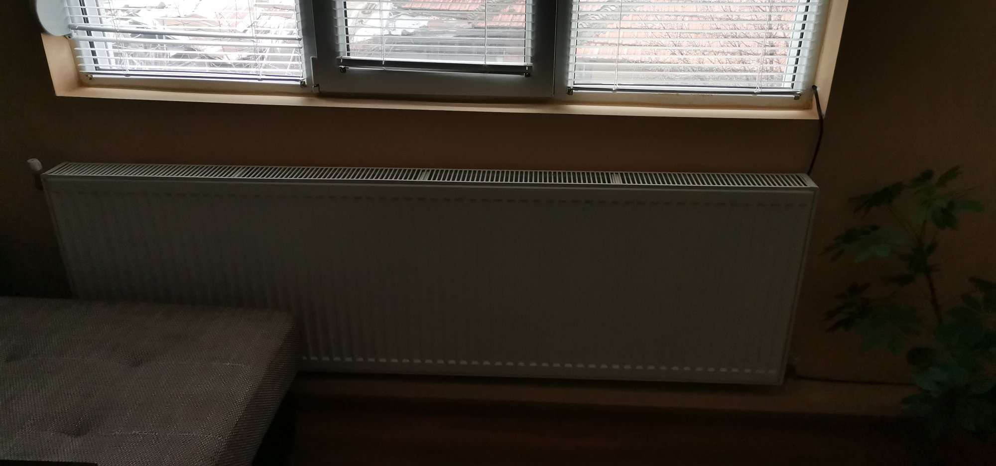

Конкретно си мисля да сложа вместо лирата в банята - малко радиаторче и в коридора да сложа радиатор че сега нямам.
Мисля да ползвам и бойлера ( тъй като е със серпентина и вързан към парното).
Ето как изглежда сега всичко в нас ( на снимките).
Какъв газов котел се препоръчва за тази площ и тези радиатори? Мисля че спокойно мога да топля с темп на водата 40-45 гр и ще е комфортно в нас.
Не всички месеци са студени де. Не може да се каже точно.
Всички марки котли са с горе долу еднакви параметри и ефективност. Въпрос на избор. Аз съм с Бош, едноконтурен и съм супер доволен. Предлага се и модулиращ котела стаен термостат.
Цената на газовият път мисля варира от 50 до към 100лв. Не е коректно да споделям при мен колко беше, но делът ѝ, в общата цена е много висок, предвид разстоянието. Това се плаща веднъж, няма как.
Съветът ми е за най маломощният едноконтурен котел. С 14 киловата съм, повече от достатъчен е.
fbr - майстор
чет фев 04, 2021 11:17 amveselinov87 написа:
Благодаря
Ефективността на системата в по-голяма степен е функция на отоплителната система, отколкото на котела. Разликите в КПД-то на различните котли е в рамките на статистическата грешка. Котлите се различават по други екстри. Така като гледам е възможно сегашната отоплителна система да се оползотвори. Да не е само с някакви стари чугунени радиатори.
Да, газовата инсталация е от газовото табло на улицата до котела.
Да, за около 1200 лв на сезон говорим.
