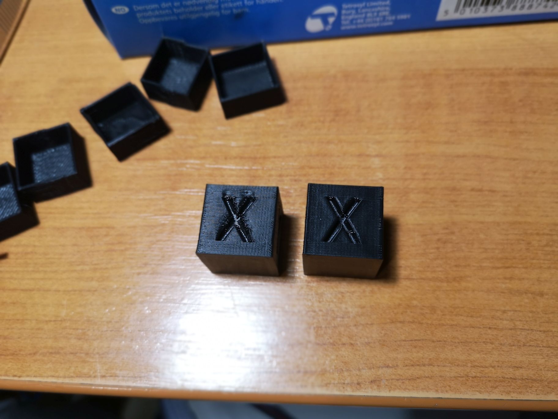

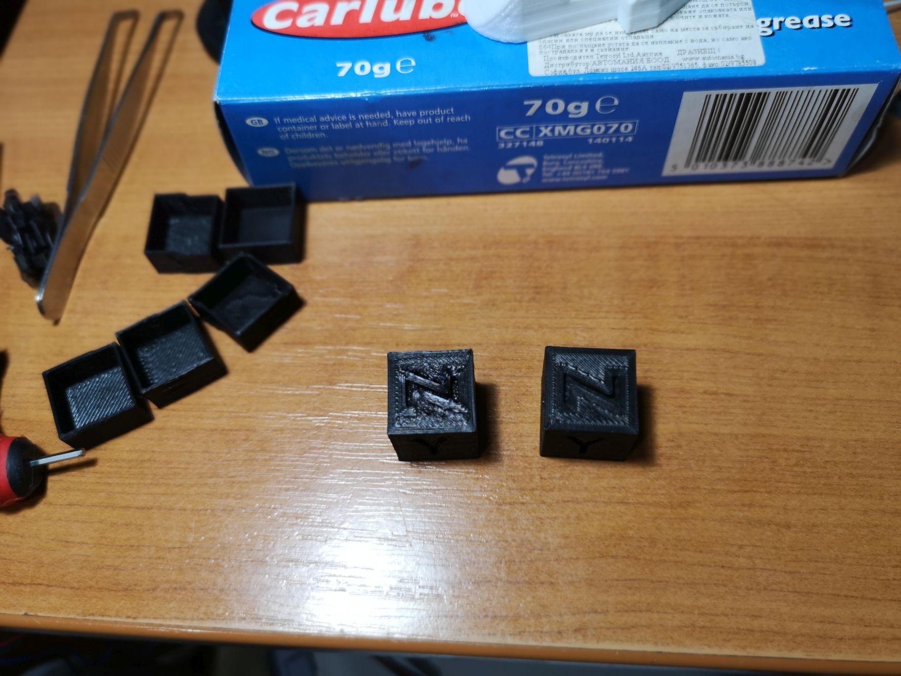

нед яну 24, 2021 11:07 amSTEPER написа:Всичко това е извършено предварително, с М851 правя само лека корекция в рамките на 0,05 до 0,1 мм, в зависимост от детайла и температурните условия.
Искам само да отбележа, и това не е мое мнение а всеобщо на гилдията и във всички дебели книги
ще го намериш,че първоначалната настройка на принтер става при 0.1 мм растояние на дюзата от леглото
и то желателно при загрятто легло и дюза за съответния филамент.
Принтерите ми са на остъклена тераса на температура от 0 до 5 градуса, и съм забелязал, че при по-ниска температура индуктивния датчик задейства по отдалече, и дюзата се оказва по-високо. Това е и още една причина да правя тези леки корекции.
Принтерът е затворен с поликарбонатни плоскости, и дори при тези външни температури, камерата достига 30 и повече градуса, което се оказва напълно достатъчно за прилични ABS деатайли.
