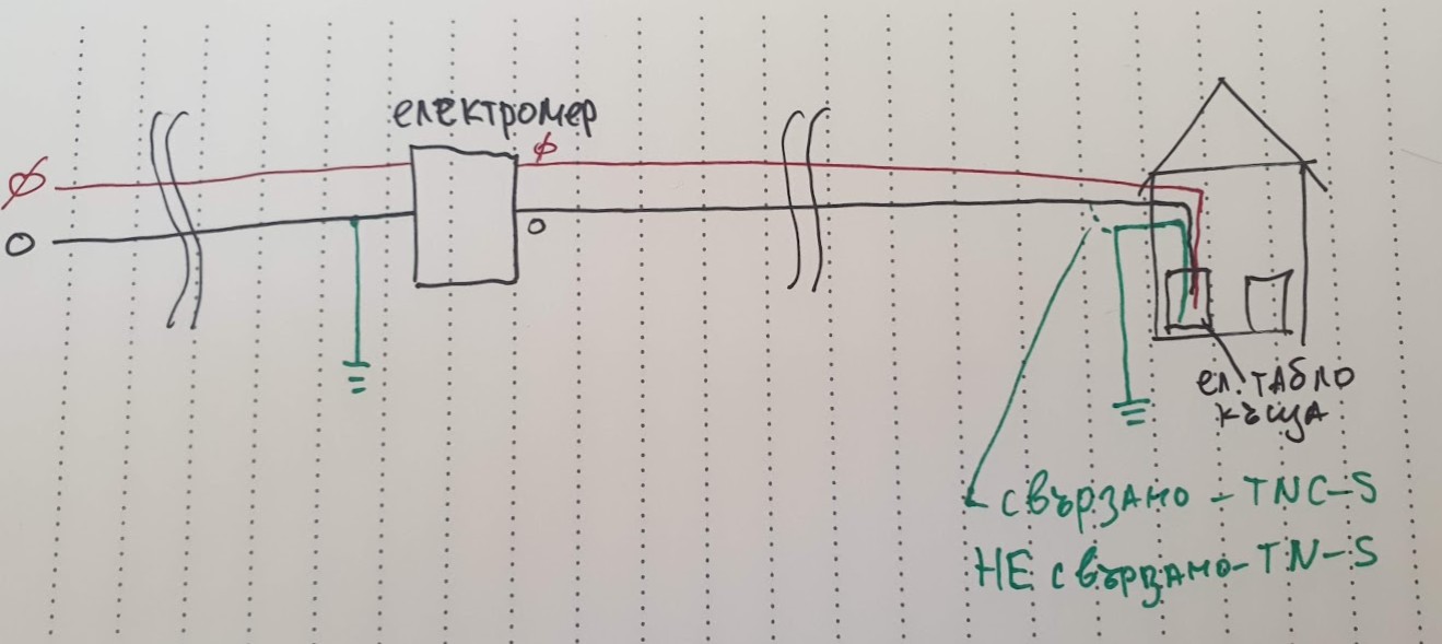

iliya_i - майстор
Тока през нулата не го плащаш както стана вече ясно.
Но в твоята схема има един сериозен недостатък:
При обединяването на нулата и земята след електромера, може твоят заземител да се окаже по-добър от този на енергото.
В такъв случай, ти ще осигуряваш нулата на цялото село.
Тока на нулата ще тече по проводника от електромера към твоя заземител.
И ако този проводник е по-тънък от този на енергото, той да прегори и ти да останеш без нула. Също и този ток може да е по-голям от допъстимия за клемата на електромера.
Правейки добро на съседите, ти ще се окажеш потърпевш.
За това най-добрият вариант е, да има трети проводник от електромерното табло към заземителя и обединяването им да стане тне в къщата, а в електромерното табло.

ср фев 10, 2021 3:35 pmbezpara написа:
Не успях да намеря отговор на моя въпрос и за това създавам нова тема.
Започвам рамонти на стара къща и ел инсталацията ще се подмяня изцяло.
Исками се да съм наясно кое как работи, за да плащам това, което изразходя и да съм максимално сигурен в безопастността на инсталацията.
От това, което прочетох до момента ми става ясно, че системата в България е TN-C.
Аз ще си пусна заземяване и ще трябва да избера между TNC-S или TN-S.
От прочетеното до тук ми стана ясно, че на TN-S не мога да разчитам ако заземяването не ми е добро (няма да падне предпазител..)
Остава вариант TNC-S.
При него свързвам моята земя към нулата на входа на къщата преди таблото (в главното табло на къщата, преди всички останали защити)
Притеснението ми и повода за темета е, че ако има "изместване" на нулата спрямо моята земя с няколко волта то ще започнат да текат токове през моето заземяване. Лошо няма. Въпроса обаче е - Ще плащам ли за този ток на доставчика?
т.е. всичко е изключено, нулата спрямо земя има 2,3-5 волта, тече ток, преминава през електромера и... КАК работи той? Ще отчете ли този ток на сметката ми?
п.с. Извинявам се за грозната картинка.
Щом се чудиш каква схема на ел. инсталация дa изграждаш, това означава ,че не си подготвен за нейното изпълнение.Съветвам те това да го направи човек ,който това му е работата.А схемата трябва да е TN-C-S .Може(с някой условности) и с повторно твое заземяване на шина N в таблото в къщата за да се дублира заземяването във външното табло на улицата (вроятността ,,цялото,, село да се заземи през твоето земно зависи от това как изпълненено ел.снабдяването в,, селото,,). Енергото са длъжни да си заземят тяхното табло ЗАЕДНО с нулата НА ОТДЕЛНИ КЛЕМИ,НА ЕДНА ШИНА, БЕЗ ЗНАЧЕНИЕ КАКВО Е ТАБЛОТО ,МЕТАЛНО ИЛИ ПЛАСТМАСА.Ако няма тяхно табло на стълба,искай да заземят нулата на самото отклонение за теб горе на стълба, но зазамлението да е качественно не формално, да заровят само една шина и да .....това поне ти е ясно. Да се спазват изискванията за сечението на прободник ,,РE,, .В клеморедите по един проводник!Здраво стягане. Никакъв алумин и железо. Само мед и месинг. Не пести място за таблото.ДОБРЕ Е ДА ИМА ВЪЗДУХ ЗА ОХЛАЖДАНЕ И НАДГРАЖДАНЕ! Земното нулата и здравите връзки са най главните неща в ел.инсталациите,другото са аксесоари! За електромромера ,колегите са обяснили.Няма да отчита,спкойно!
