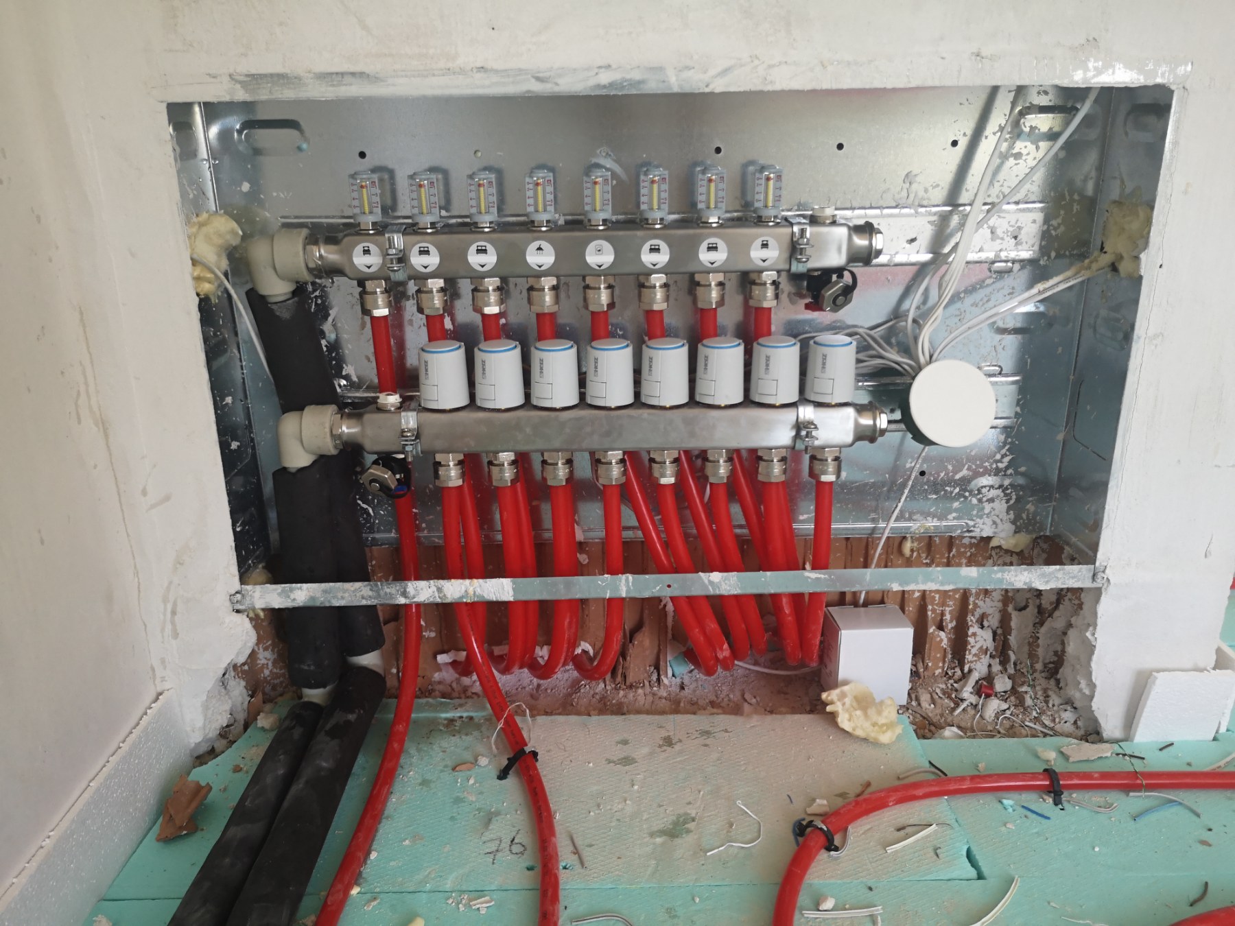

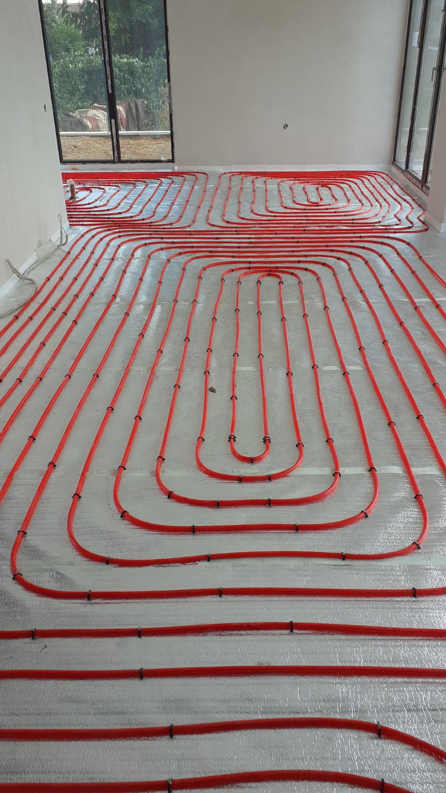

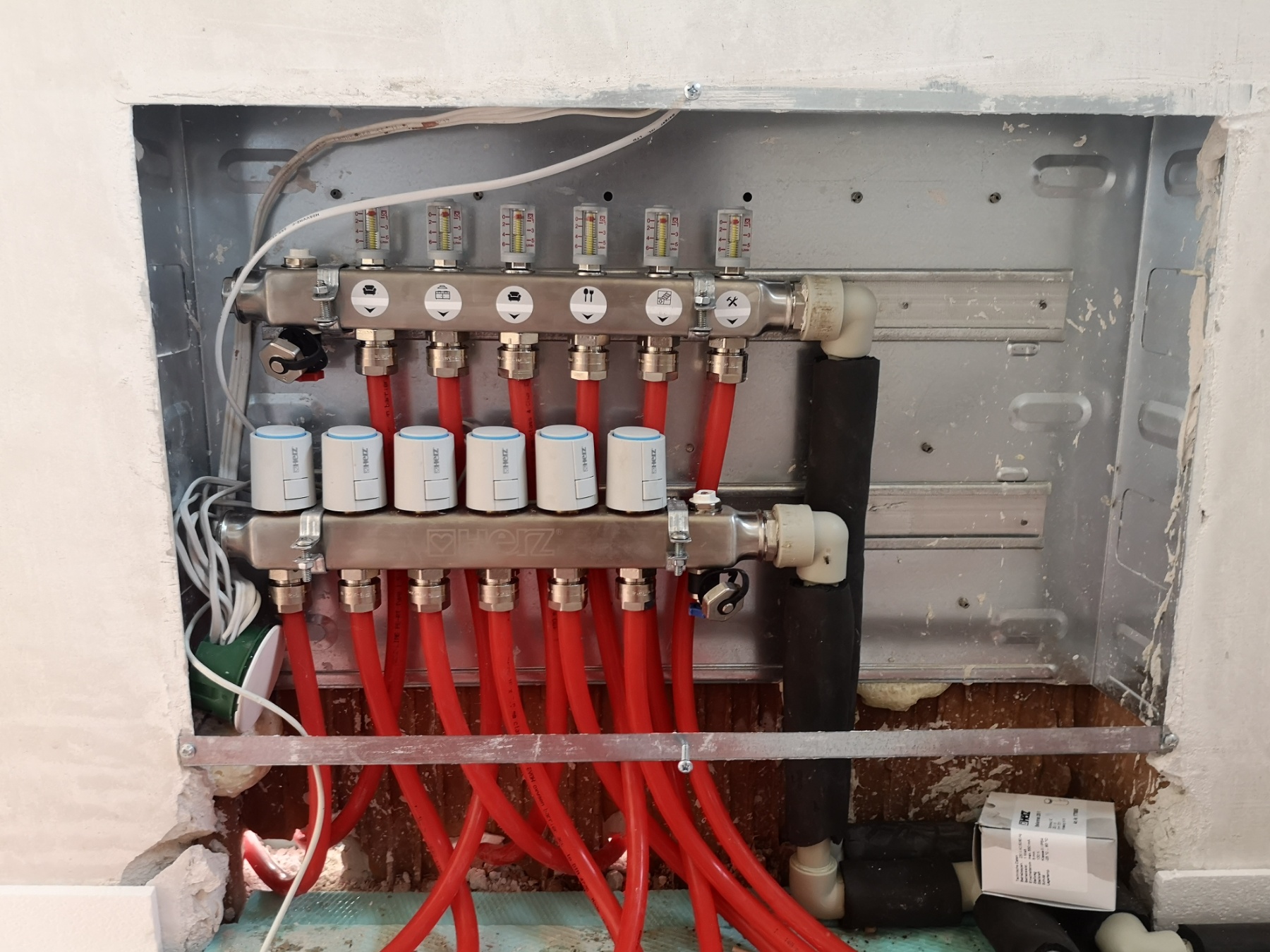

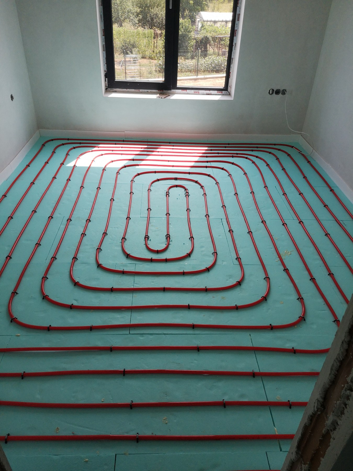

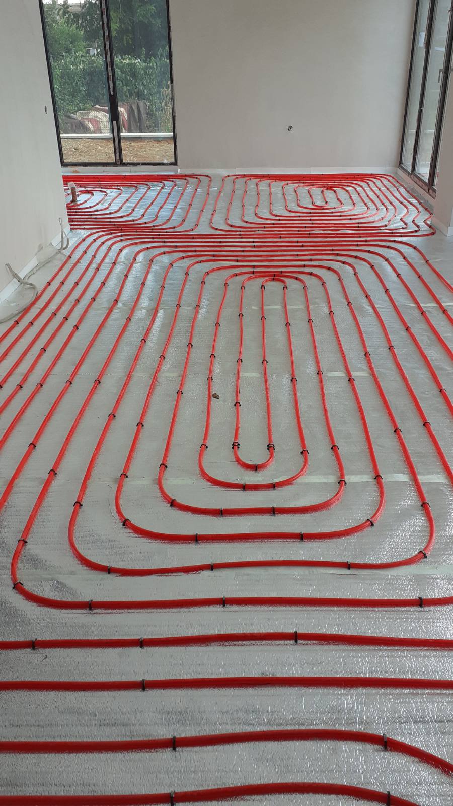

Здравейте! Имам нужда от вашето мнение и препоръки, за което предварително благодаря на всички отзовали се. Стуацията при мен е следната.
Новопостроена еднофамилна къща на 2 етажа, 7 камерна пвц дограма , 44мм 3ен стъклопакет ( към момента все още на тухла винербергер), планираме фасада от 12 или 15 см плътен 20 кг/м3 ЕПС , но понатам че не стига вътъка Отопляема площ 140 м2 подово отопление, стъпка 15 см , 10 см от към външни стени, тръби колектори Херц, ел. задвижки , колектор 1ви етаж 6 кръга с прилежащ стаен термостат за хола и банята , и 1 термостат за котелното, 2ри етаж 8 кръга , 4 спални , коридор , мокро и баня , термостати във всички спални + 1 за мокрото и банята. Към момента 2те колекторни кутии на 1ви и 2ри етаж са свързани в общо трасе ( топла и студена вода) с ппр ФИ25, от там сме направили разводки 2 х фи32 за към котела. Средна дебелина на замазката 6 см. Настилки 1 ет гранитогрес , 2ри етаж , подложка за ламинат с дупки + 8 мм ламинат подходящ за водно подово. До тук добре. Остава да довърша инсталацията за да се преместим с 2 те ми малки течица и съпругата ... (извинвете ме за подробното досадно описание , но искам максимално да ви въведа в ситуацията)
Дилемата е избор на пелетен котел ( към момента клоня към Грейко РБ20 горелка и котел ) и буфер(бойлер) 300 лт за сега мисля елдом 2 паралелни серпентини + 2 бр витосол 100 ФМ вързани в тази система. Идеята да има ел нагревател е лятно време ако няма слънцегреене да имаме топла вода за къпане. Вместимостта на системата към момента 1053 м тръби + ППР трасето е около 125 лт. Възможен ли е варианта 3 пътен вентил + помпа 32/60 за подовото , помпа към БВГ, и отделно соларната инсталация или аз нещо пропускам и греша с моите познания за начинаещ Не съм сигурен изобщо дали ми е правилна концепцията , за това се обръщам към вас. Всякакви мнения съвети критики и препоръки са добре дошли . Благодаря на всички отзовали се.
P.S ако админите смятат поста ми за друга тема , нека го преместят на правилното място, благодаря!

ср фев 24, 2021 8:15 pmpechkata написа:Района е доста мъглив, почти всеки ден има гъсти мъгли чак до обяд ( в близост минава р. Янтра) , температурите спрямо тези във Велико Търново винаги са с по 5-6 градуса на долу. Като цяло си е кучи студ , та в този ред на мисли се въздържам от ТП, инвестицията също до някъде е фактор.пон фев 15, 2021 3:00 pmc0mmand3r написа: Дилемата е избор на пелетен котел ( към момента клоня към Грейко РБ20 горелка и котел )При тази инсталация аз клоня към Термо помпа - пелетен котел винаги можеш да сложиш ако има нужда...
