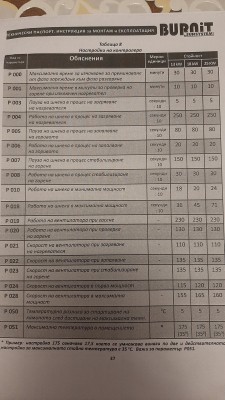

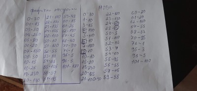

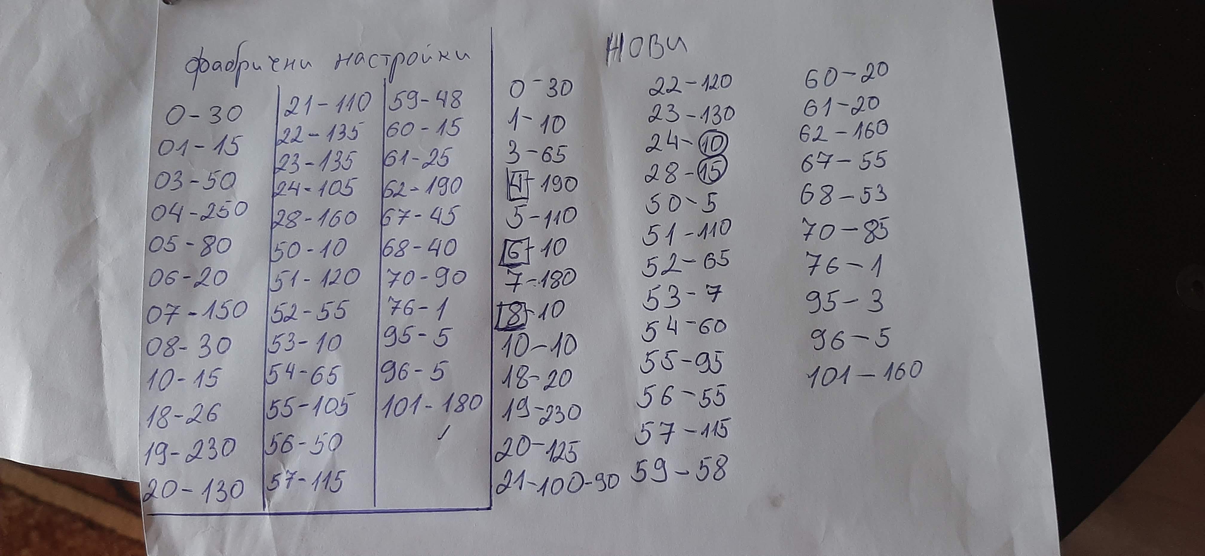

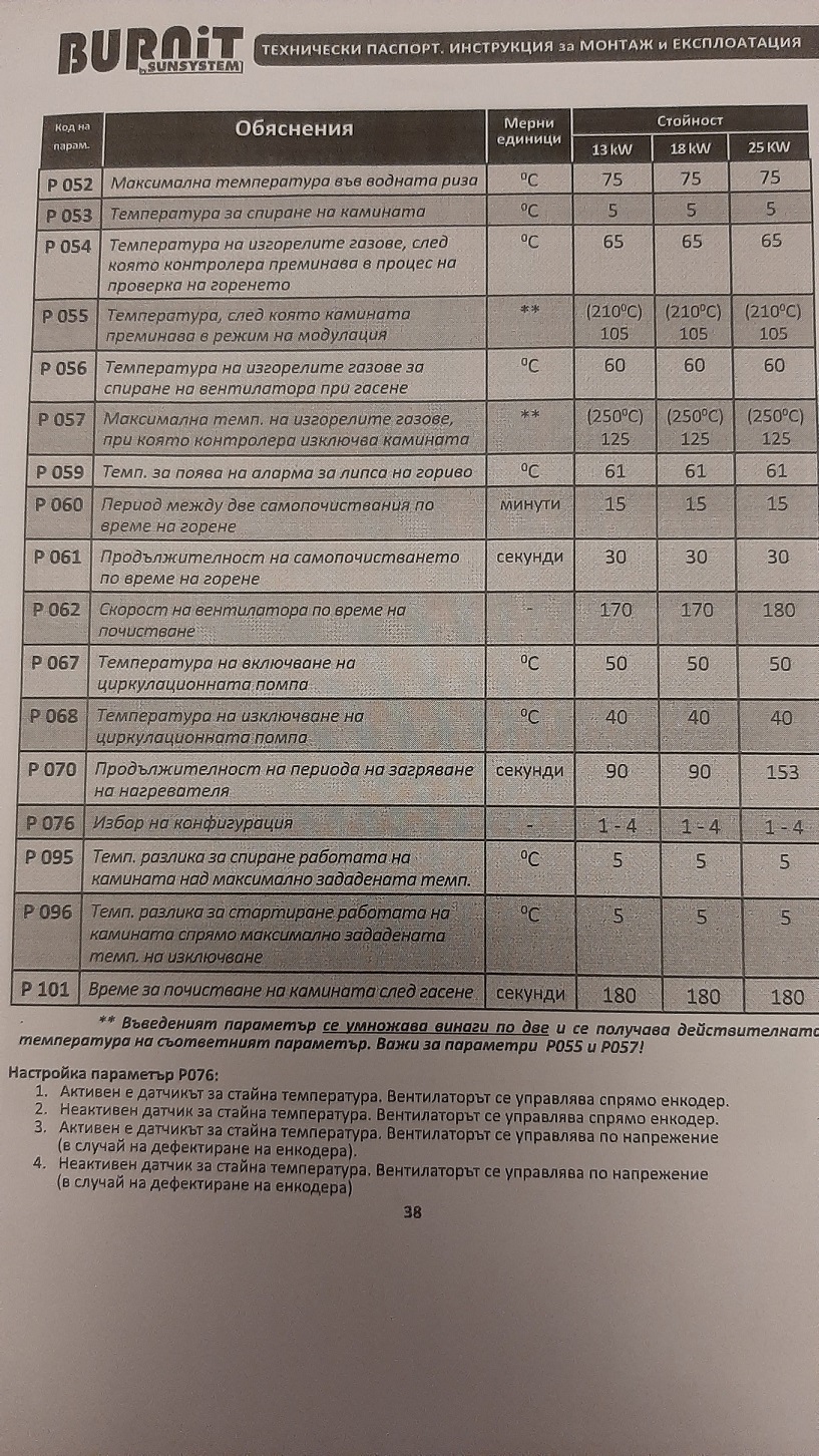

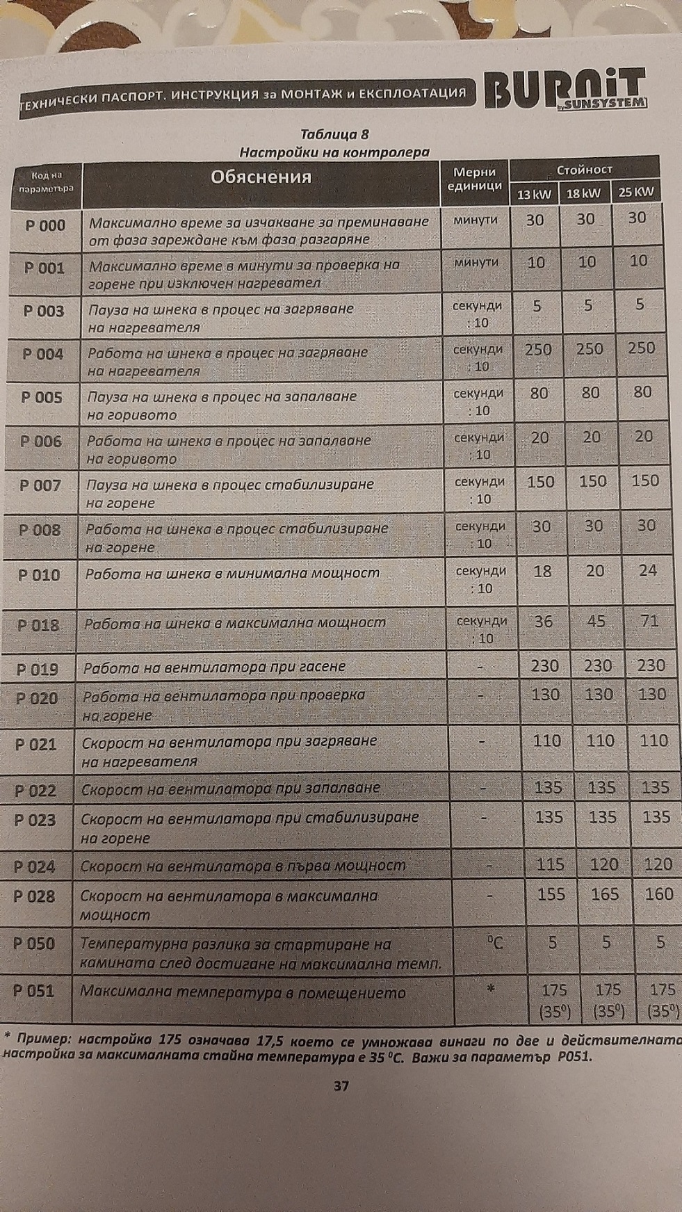

пет фев 19, 2021 8:50 pmcaooo написа:Браво! Това е правилният подход, "колега", макар леко тромаво да се получи.пет фев 19, 2021 7:38 pmpitona_89 написа: Вашите камини Термолукс имат ли фабрични турболатори? До колкото разбрах другите марки камини имат .Здравейте, имам котел термолукс 21, но параметрите ми са други и липсват параметрите 96 и 97, може ли да ми помогнете с настройването на останалите параметри и тълкуването им?
Благодаря!
