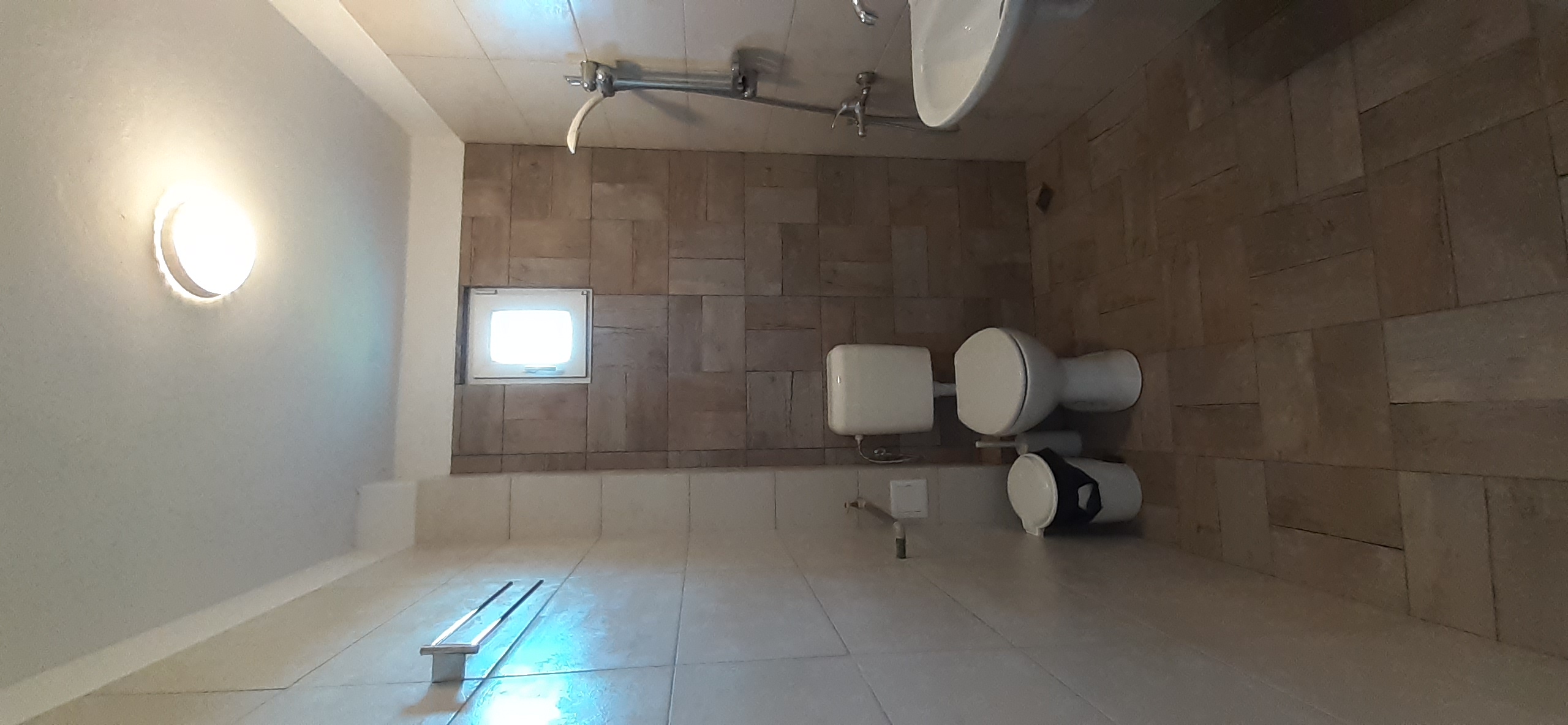

нед фев 21, 2021 10:41 pmn_a написа:
Мивката под прозорчето.
Женска му работа.
Над мивката се слага огледало, защото някои хора сутрин се бръснат. А прозореца е писал, че е на 170 см от пода. Ами на нормалните хора горе долу на тази височина им е физиномията. :-D
chapara - майстор
За толкова години практика, когато видя една разрушена баня, веднага ми изплува в погледа готова, наредена и дори даже обзаведена. :wink: :roll:
пон фев 22, 2021 6:18 pmiliya_i написа:
Женска му работа.
Повдигаш долния край на ниско огледало с 1-2-3 мм и си виждаш нужното
Друго? :drinkers:
stotir - напреднал
iliya_i ,правилно ги забелязваш тези неща, но се отказах от твоя съвет за мивка на лявата стена, защото не е приятно да ми пречи нещо между вратата и тоалетната, разбирай ако имам проблем и бързааааммм....
Sandman, тоалетната е добре така, но се оказа, че проклетото У110 е зяпнало към прозореца и ще ми трябва гимнастика да го обърна, ще пробвам както си е.
Моноблок и понижено ниво под душа категорично няма да се правят, линеен сифон също, нещата ще се опростяват колкото е възможно.
chapara, ако това ти е била идеята още в началото, имам въпроси:
Празно място под душа 80/100 достатъчно ли ще е? При това изпълнение бойлера дали ще пречи на работещия на мивката? Последно ме вълнува изпълнението на наклоните на пода, което ме води към една друга подобна тема:viewtopic.php?f=4&t=30378&hilit=%D0%BF% ... &start=210
....Та в нея се споменава, че наклоните в банята се правят по различен начин в зависимост от реденето на плочките, право или в диагонал. Ако е възможно някой да направи елементарна схема на наклоните/"уламите"/ при двата вида редене, при най-лесното условие - обикновен сифон в центъра на заведението? Останалото е логика и майсторлък...
chapara - майстор
пон фев 22, 2021 8:08 pmstotir написа:
Според мен нещата са добре.
Защо в центъра да е сифона? Сложи един такъв в ъгъла при душа
И тогава правиш равна основа с наклон към вътршния десен ъгъл.Тогава няма значение как ще редиш подовите плочи.
stotir - напреднал
Ок, chapara, разбрах какво трябва да правя, благодаря ти, също благодарности и на всички отзовали се!!! :respekt: :-D
stotir - напреднал
Здравейте, банята отдавна е готова, но все забравям да се отчета.
chapara - майстор
Супер е станало, със здраве да я ползваш. Радвам се ако съм бил полезен🤹‍♂️
