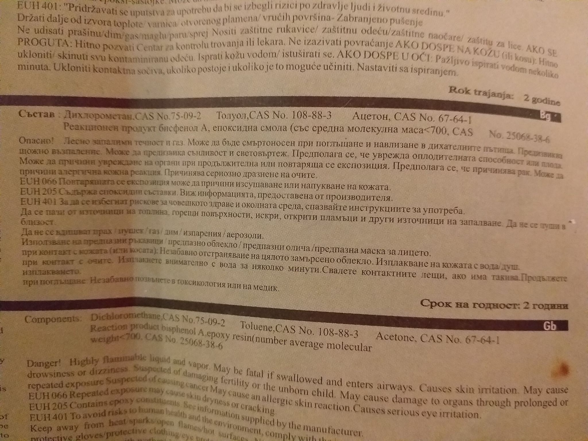

  • hakama, Като казвам, че ще го изхвърлиш имам предвид, че 1 кг е ужасно голямо количество за инцидентни ремонти на обувки. И най-вероятно по голямата част ще е негодна когато ще ти потрябва отново. Срока на тигъра е 2 години. Аз съм ползвал просрочен с още 2 и не съм имал проблеми, но е било добре затворено при съхранението. Тръгне ли да сгъстява - към края на живота си е. Втвърдител никога не ползвам. Кожа/кожа лепи чудесно и за стелките ти всяко едно от тези обсъжданите по горе ще стане. Но ще се повторя - търси някоя малка тубичка от този порядък
https://gsstroimarket.bg/product/3785-l ... buvki-50ml
  • А иначе ако ти е любопитно ето и етикета на тигъра, и сори за недобрата снимка, но в момента немога по-добре.
