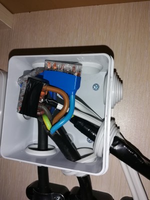

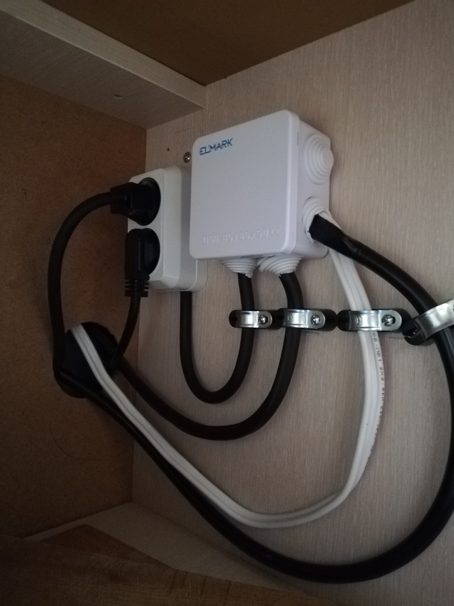

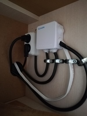

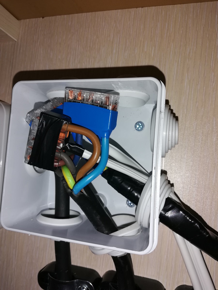

В крайна сметка се получи това:
mika - специалист
Имам фобия от къси кабели :rolleyes:
iliya_i - майстор
пон мар 01, 2021 1:07 ammika написа:
Че те си имат достатъчно корем отвън. При нужда ще се дръпнат.
