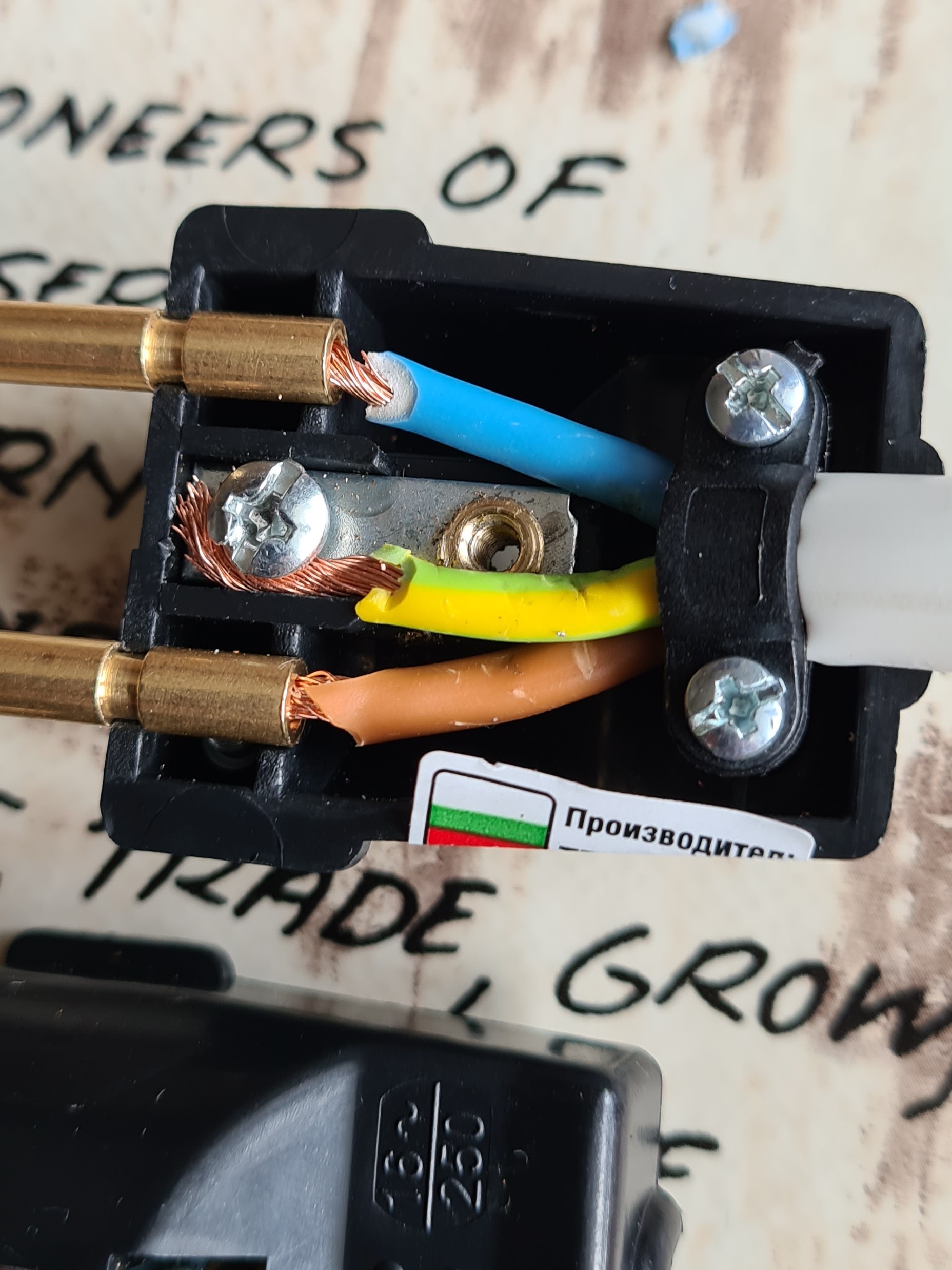

Купих си печка но както знаете ги продават без кабел.
Иска ми се сам да си го направя за това се обръщам към вас.
Ето снимки

Ако захранването е еднофазно си купуваш си кабел (ШВПС) 3x2.5мм^2 и го свързваш по дадената ти схема от снимката. Ако не можеш да се ориентираш.
Другия край на кабела или на щепсел (ако ще е в контакт) или на твърда връзка с клема.
Цветовете би трябвало да са:
фаза - кафяв/черен
нула - син
земно/зануляване - жълто зелен
Тока е много опасно нещо и ако се чувствате сигурни, че ще се справите не е срамно да извикате познат дето разбира или ел. техник.

Благодаря много!
Така добре ли е като за 1 път :?

Постарай се малко още с кабелите в щепсела, аз не би ги оставил толкова голи.
Освен това, трябва да внимаваш как ще забодеш щепсела в контакта.
Не е ли предвидена твърда връзка в стената за печката?

В контакт на стената ще я включа.
Щепсела ще го вържа на ново , но нали не е проблем ако при включване се завърта ?

Не е проблем,щом кабела е трижилен и зануляването му в двата края е направено както трябва.

За щепсела ти написаха вече, но да добавя да направиш малка "дъгичка" на жълто-зеленото за да не пречи на болтчето като затваряш щепсела.
Оправи и в клемната кутия на печката скобата дето държи кабела. Слага върху бялата изолация, не върху самите жила както е на снимката.

Аз бих калайдисал оголените краища на проводниците.И после затягал.
За скобата,че трябва да е в/у бялата обшивка на кабела казаха.
Обаче каква ти е инсталацията-дву,или три проводна?
Тъй като ще свързваш печката с щепсел ако ти е двупроводна-
нулата и заземяването са ти вързани в контакта.
Какво ще стане като обърнеш щепсела?!

Нищо няма да стане!! Кабела е 3-ка, Ж/З е към нулата. Другите няма значение "фаза" и "нула" къде са в контакта.
