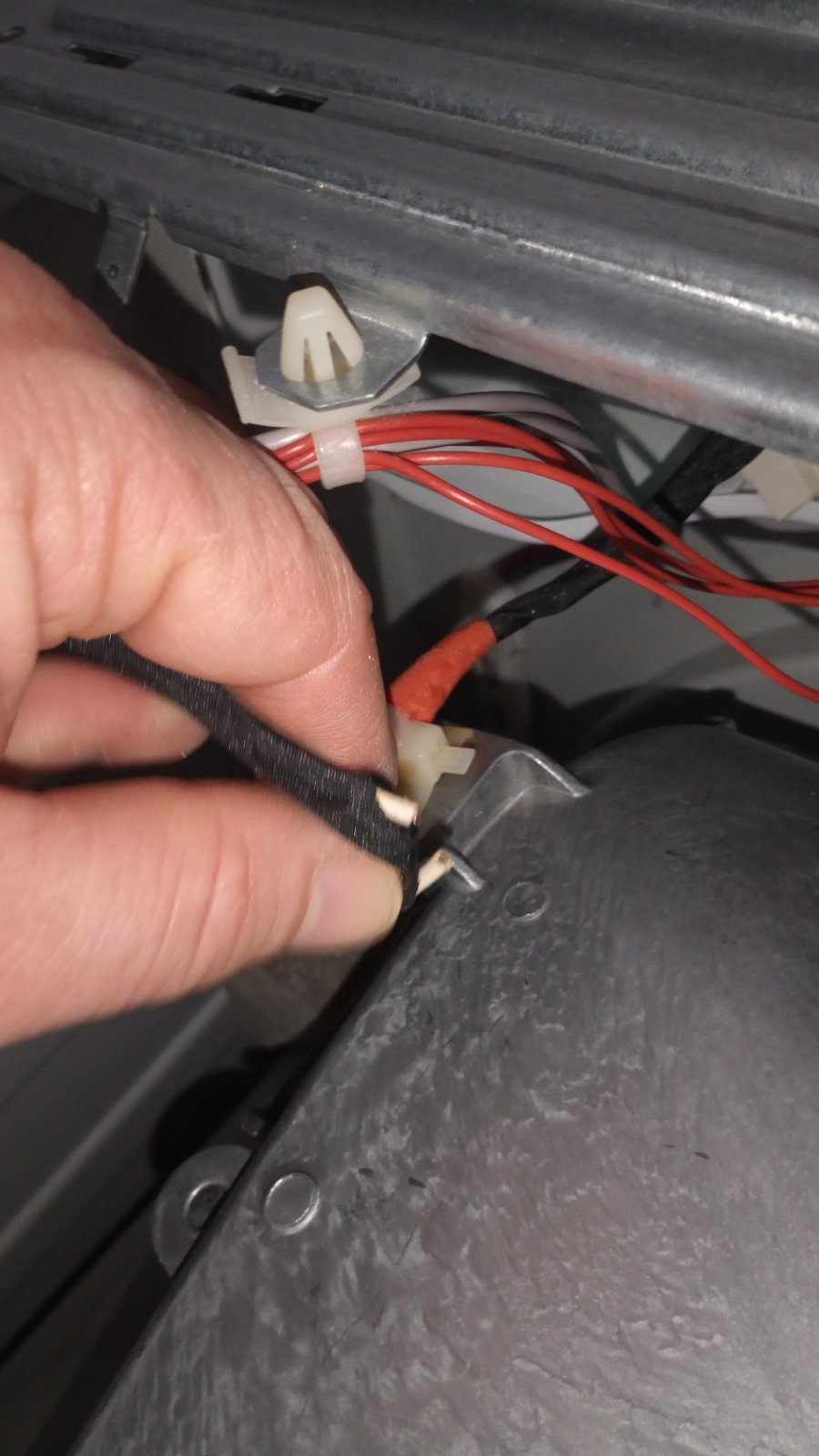

съб мар 13, 2021 10:33 amChiracheto написа: Реших да ги видя тез датчици (термозащити) дали работят и ги нагрях със свещ. Този който беше на 145°С се чу едно "тинннк" и си остана постоянно отворен. Другият (115°С) също казва "цък", "цък", но отваря и затваря нормално. Монтирах ги обратно и пуснах както препоръчват от АЕГ 120 минути сушене с празен барабан, за проверка. Нормално, нагревателят не се включи, но програмата свърши за към 15 минути след няколко намаляния на оставащото време. Като разгледах по-добре кабелите видях че двата датчика са вързани последователно от двете страни на нагревателя, и освен да изключват нагревателя не подават информация към платките. Термистора (№3 на картинката) мери температурата на въздушния поток, но него го мерих със сешоар и реагираше на горещото.Остава да си купиш нова термозащита на 145°С и да намериш най накрая сензора на влажност
Прав ли съм че датчиците са (бяха) ОК, или поне не биха повлияли не програмата. Изглежда че задръстен с мъх въздуховод също не би трябвало да е проблемът, защото в случая дори да няма обдухване, температурата във въздуховода беше стайна.
Какво друго остана?

съб мар 13, 2021 1:40 pmkuger написа:Точно такъв е! За което много благодаря, спести ми нов. Натиснах го с клечка за зъби и се оправи. Пак тествах. Като се включи в контакта и On и пробвам с фазомера по клемите навсякъде свети, включително нагревателя. Стартирах програма за време 150 минути и пробвах с фазомера никъде не светеше (включително и нагревателя), а въздуховода се стопли. Да ходя ли да се прегледам някъде? И както преди, от 142 минути прескочи на 11 и след още няколко минути спря. Дрехите не бяха напълно сухи.съб мар 13, 2021 10:33 amChiracheto написа: ....... Този който беше на 145°С се чу едно "тинннк" и си остана постоянно отворен.Този доста по-рано би трябвало да направи обратното "тинннк" ! За всеки случай го огледай добре, може да е с ръчен възврат / малко бутонче между клемите/.
Какво друго остана?

Направих нещо с което трябваше да започна. Влязох в тест мод и видях че дава грешка E73. Което значи:
• Fault in NTC sensor on drying duct (voltage out of range = short-circuit, open circuit)
• Drying NTC sensor (duct) faulty
• Wiring faulty
• Main circuit board faulty
• Heating is skipped revert to Star
Изтрих го нещо да не е засекло докато ръчках, но пак излиза същата грешка. Този NTC sensor е №3 на моята снимка. За него прочетох че ако дефектира е или отворен при измерване, или дава прекалено голямо съпротивление, нормално 5-7 МОма. Моят е 5,66 Ома, и намалява при загряване. Изглежда ОК. Мисля да го сменя за всеки случай.
Wiring faulty даже не знам как да ги проверя тез кабели. Само се сещам че някой спомена за контактен спрей.
Main circuit board faulty ей това ако е нещата стават скъпи.
Ще сменя сензора да видим какво ще стане. През това време всички съвети са добре дошли и в голяма помощ.

съб мар 13, 2021 8:40 pmChiracheto написа: Направих нещо с което трябваше да започна. Влязох в тест мод и видях че дава грешка E73. Което значи:Намери къде е свързан сензора на платката и мери съпротивлението там при откачен куплунг. Нещо нетипично ми са обаче Омовете, би трябвали да са килоОмове - провери пак инфото за тях.

до Preslav
"Нещо нетипично ми са обаче Омовете, би трябвали да са килоОмове - провери пак инфото за тях."
Прав си, моя грешка. Меря го на 5,66 КОма, четох че ако е повреден ще е десетки килоома или отворен.
ще пробвам на жиците както препоръчваш.
