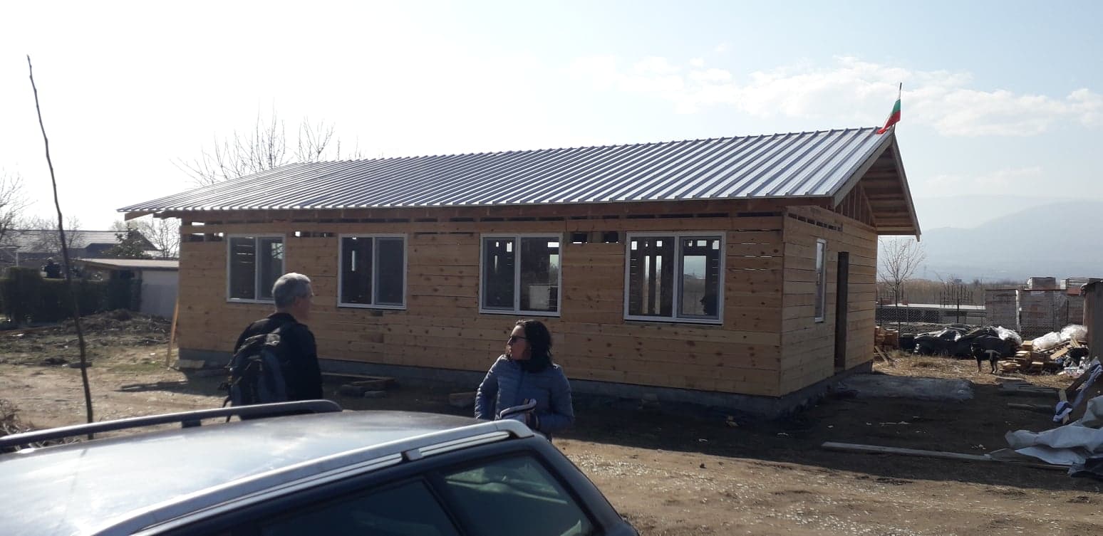

Вчера сложихме панелите и покрихме покрива. Както мъдрия народ отбелязвайки значимоста на покрива е казал: "Вече имаме покрив над главата". Аз, едно приятелче и едно от неговите момчета за 4-5 часа без да си даваме зор покрихме 140 квадрата покривна конструкция. Останаха олуци, челни дъски и ламарини и детайли, но вече няма да вали в къщата, а ги дават дъждовни следващите 2 седмици.

А какви покривни термопанели сложихте?
2metraninja - специалист
нед мар 14, 2021 9:37 amschuldiner написа:
Абсолютно безсмислена е допълнителна топлоизолация под термопанела при проветрив каратаван. Самият панел да речем ще пази от прегряване, стига му колкото си има. Ръгай смело ватата върху гредите на тавана - 30-40 см, колкото събере - това е изолацията на къщата.
Под билните ламарини сложихте ли самозалепваща пефорирана лента?
Еми той няма да е точно проветрив. Ще е по-скоро "когато-аз-искам-проветрив" :D Но да, ти си прав че когато искам да го проветрявам ще е логично изолацията на къщата да си е на тавана за да изолира от проветрението, а термопанела ще е бонус защита от слънцето лятото. Вчера беше тоста слънчево и на тенекиения гараж стените му бяха горещи и вътре беше като в парник, а в подпокривното пространство като се качих да си взема някои забравени от вчера инструменти си беше свежо прохладно и вътрешната страна на панела беше студена.
А за какво се слага тази лента? Нищо не ми сложиха, имало някаква бутилова или каква беше допълнителна лента, която се слагала допълнително между отделните панели, ама я нямало в България и тук побългарявали с пяна, ама тоя приятел ме посъветва да не слагам, че после нямало махане. Едва ли ще ги махам, ама... Изолацията помежду им е само черната фабрична лента. Това със силикона срещу конденз ми хареса като идея, малко постфактум, ама ако намеря начин може и да намажа дългите снадки отдолу откъдето се очаква да влиза влажния въздух и да кондензира на сравнително по-хладната част където панелите се закопчават един за друг. Знам че няй-добре да беше сложен когато се монтират, ама бях притиснат малко от времето и реших да не си пробвам силата на приятелството като ги карам да правят допълнителни операции :D Дори понеже не ми каза колко калотки да взема, а готината мацка от фирмата за термопанелите не ми даде акъл и тя, аз взех 100, а те трябвало поне 150, та последните 50 са само с шайби с гума монтирани винтовете. Вика тоя приятел: нищо им няма, едно време изобщо нямаше калотки. Също и голяма част от притесненията ми относно удължените стрехи изчезнаха. Аз сложих 8 греди 5х20 да действат като частични столици на калканите (макар и само както позволяваше конструкцията - легнали), но и като видях как спокойно си ходи 80-килограмов мъж по панелите на стрехата, реших че рядко ще има по-сериозно натоварване на площта.

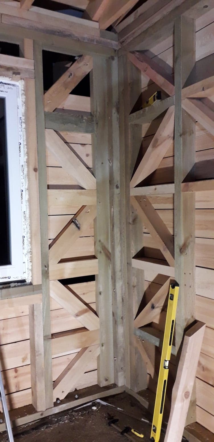

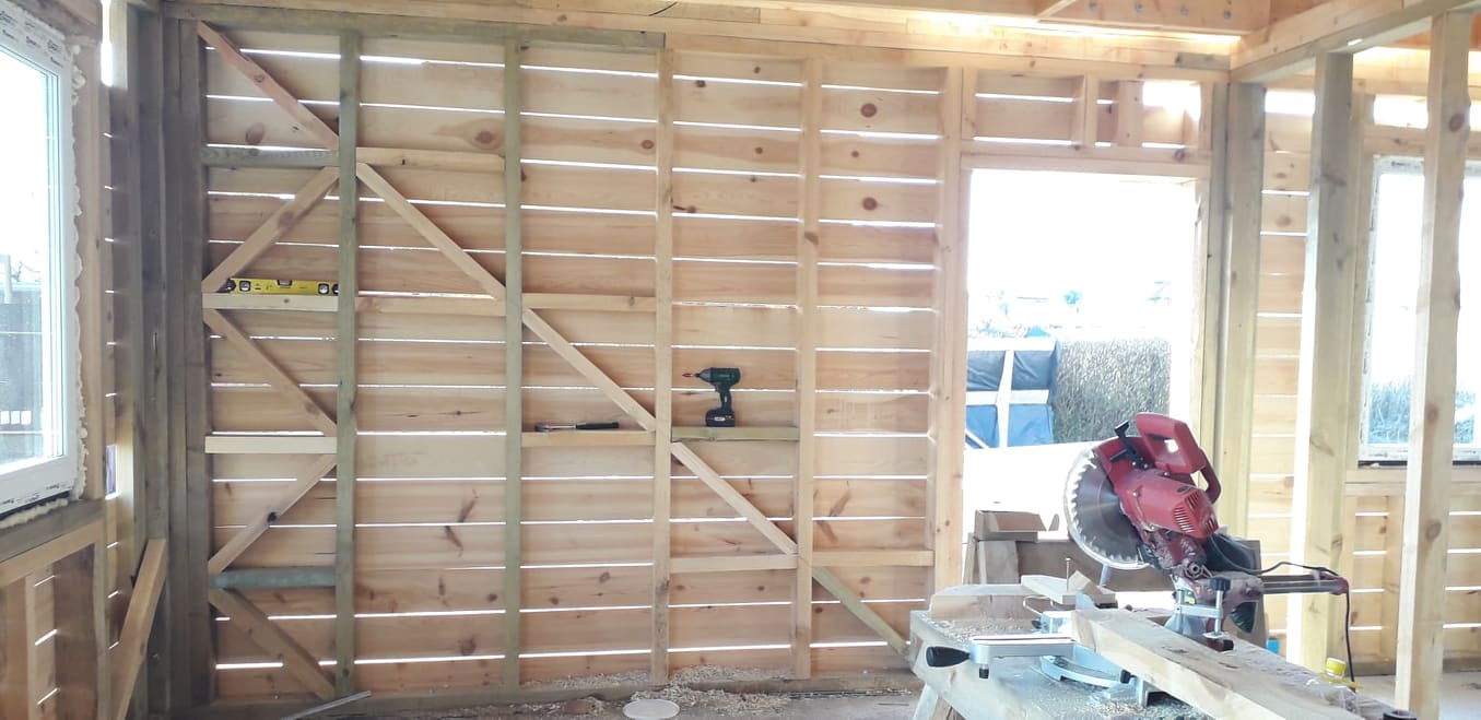

Ето го как изглежда вече покрива:

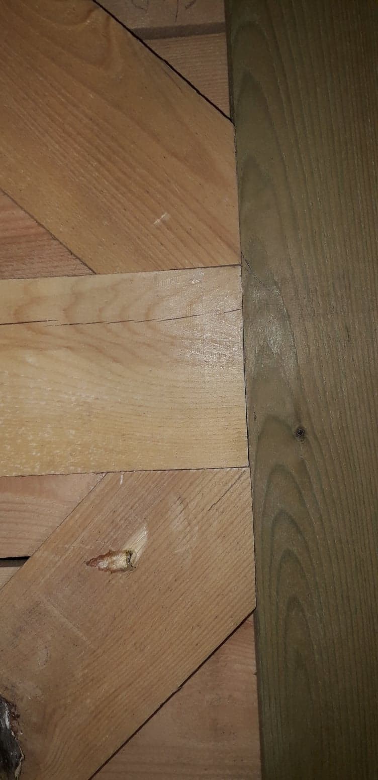

Като мина офанзивата с покрива, продължавам да си правя диагоналите. Реших че ще си поиграя с укрепване в стила, в който ми казахте с късите диагоналчета, които се слагат по ъглите на къщата да образъват твърди колони, без да режа вертикалните колони (studs) за да вкопавам в тях диагонали. Голяма играчка е, и много бавно става, защото размерите са както си искат и едно с едно няма еднакви, всяко парче за да е плътно го меря и режа отделно. А и се уча и откривам топлата вода в движение. Като за втори ден ползване на герунг, мисля че добре ми се получава.

Lisko - майстор
Туй няма мърдане! Евала!
Щях да напиша "бетон е" ама то е много по-добро!
Мислих и за прозорчета, отварящи се навън, ама ми се стори че ще стои грозно. А тея вентилатори и ламелни отдушници ми се видяха много кекави, хем гледах някакви от по-скъпите в магазина. И освен това нямат грам изолация. Кел файда че ще слагам 15 см стиропор отвън и отгоре са термопанелите, като в моментите, в които не искам да е проветриво и пълно със студен въздух подпокривното, там изолацията да ми е една пластмаска или ламаринка, която всеки по-силен напор на вятъра може да обърне навътре... Май ще трябва да си измисля някаква самоделна система или да разгледам по-серизони индустриални решетки и вентилатори, но там отиваме на други цени и се завъртам в порочния кръг. Май все пак ще си поръчам 2 прозореца за по 50-100 лв единия и ще си купя 2 механизъма за по 100 лева за дистанционно отваряне и затваряне и за няколкостотин лева ще стане селективно-проветриво подпокривното ми пространство без да се навирам в паяжините и прахоляка всеки път.
Термопанелите мисля че са четворка покривна (4 см на най-ниската част, още 4-5 см има нагоре и ребро) със сребриста боя. Чаках ги повече от месец от Румъния и си ги извозвах от Пазарджик. Защо от там - ами защото моя приятел който ги монтира там ме прати, направиха ми малка отстъпка 100-200 лева на 4000 и ми обърнаха внимание. Даже ми мина яда заради забавянето. Всичко е добре, когато завършва добре.
cadmaster - напреднал
Ехе, и аз мисля същото къще да спретна - 4 на 13 м, че ми пасва идеално на парцела! С 60 на 120 ли дъски го правиш? И аз мисля също покрив от термопанели - с каменна вата 100мм, 5 ребра и най-важното бял - че лятото е адска жега. Ами то по принцип студения таван не се отоплява и трябва постоянно да се проветрява - особено зимата -
пон мар 15, 2021 7:28 amLisko написа:
Не съм много сигурен, че е удачно - как се слага вата в тия дупки, а и колко термомостове създават?!
