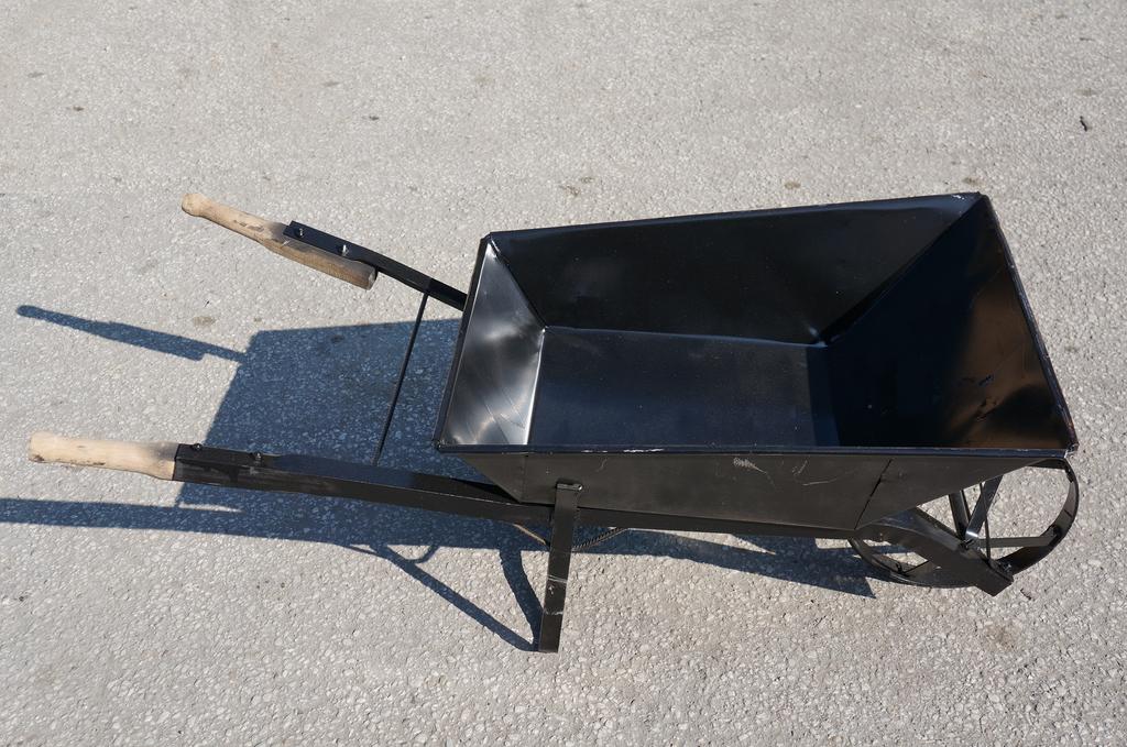

Имам такава количка и искам да и сменя колелото с гумено.
Разгледах в няколко железарии и ми предлагат такова, което обаче е без ос ми се струва че няма да пасне. Някой правил ли е замяна и може ли линк в такъв случай
Димитър Димов - специалист
Става,аз съм сменявал.Когато купуваш,вземи колело с бандажна гума,а не с вътрешна.Тези с вътрешна след година стават за смяна.

Значи само да си взема ос и няма да имам проблем с напасването после? Иначе това от снимката е с бандажна гума, а за тези от местните железарии трябва да попитам. Намерих и такова с ос:
Andri01 - майстор
Правил съм подобен номер - болт 20 мм.,гайка и стопор.

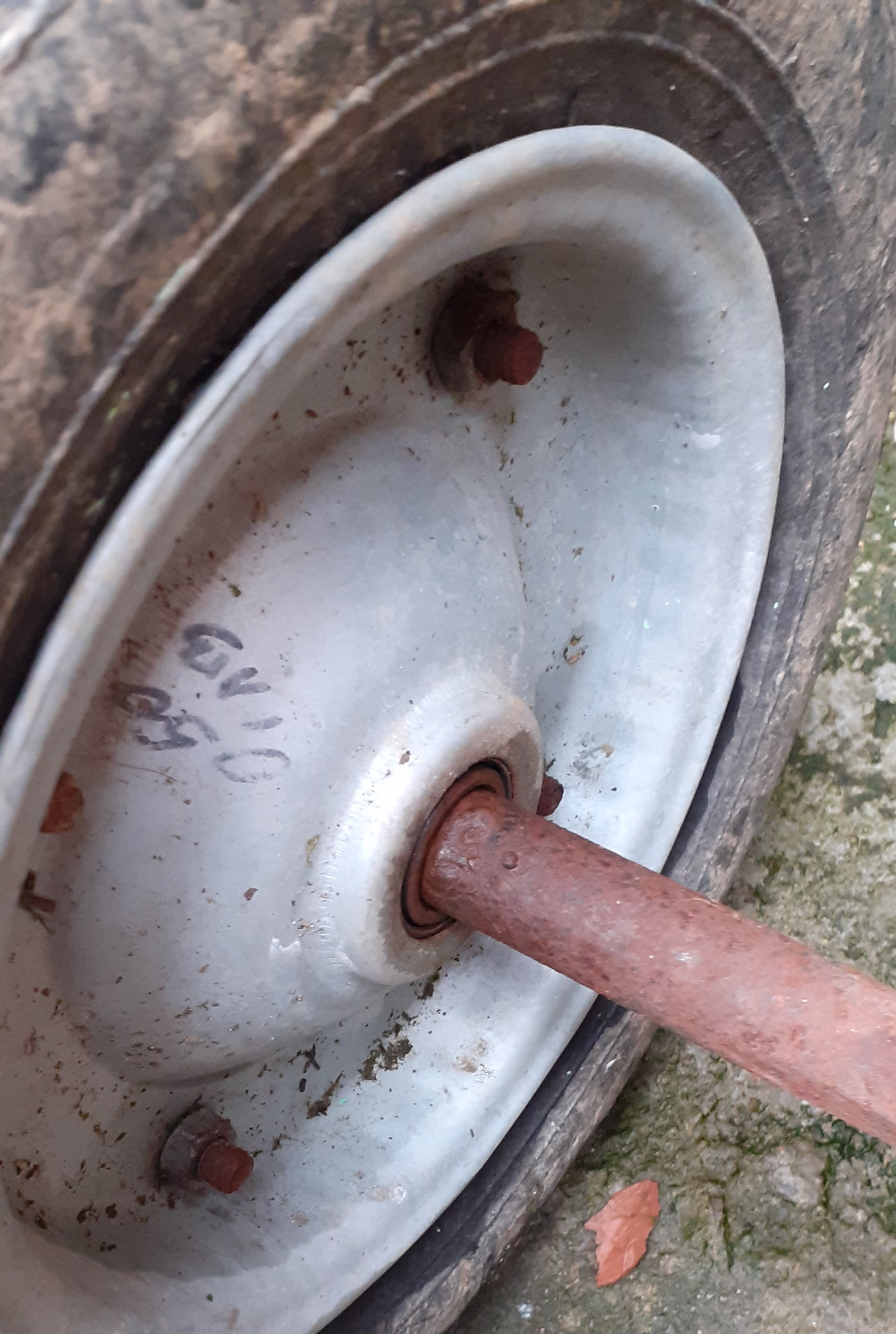

Точно това е. По железариите се продават такива колела с оста. Само заваряваш и си готов.
Christo - майстор
Въртенето в изходната конструкция става в нещо като триещи лагери от двете страни, а не в средата. В повечето случаи, с качество като за продан. Трябва да се вземе едно шублерче, да се попремери, да се помисли и тогава да се купува... Има колелета, които в главината си имат по два лагера, както е редно. Преди окончателния монтаж трябва добре да се гресира. Ако се разчита на пластмасова втулка от боклучава пластмаса, тя много бързо се разбива, колелото започва да върви накриво и резултатът е по-лош, отколкото да не бяхме правили нищо. Трябва да се изработи ос, която да приляга добре на лагерите. "Добре" означава да влиза без луфт, с леко почукване. Оста трябва да се фиксира към колелото с два пръстена от двете страни. Може и с две по-дебели зегерки. Никакви електрожени! Втората снимка пълно порно! С тръбичка, че по-евтинко. Ще се изкриви от товара, а може и да се прекърши. Наплюто на три места с електрожена и готово. Ще трае точно до първия завой или до първото истинско натоварване. Или да се направи като хората, или да не се прави нищо.

,съм го правил преди 8 г.,като взех оста от железното колело и с точковане от двете страни с електрожен закрепих/фиксирах новото.Питащият сам да решава на кого да се довери.

Аз си купих колело с пневматична гума. Предполагам турска или китайска, нулево качество. Поне на лагерите. Представете си вътрешна гривна, направена от шина и заварена на пръстен :shock: . "Лагерите" са 6202 или 6203, не помня. Сглобката е със шпилка, ограничението на колелото в средно положение е с тръбички. Захващането към количката е със стандартното закрепване на старото колело. Сега РК 1 е като Ситроен с хидроокачване :-D
В такъв случай ще потърся само колело. Оста на сегашното мисля че е заварена и не може да се ползва. Без електрожени е добре защото и без това нямам и трудно някой ще се навие да се занимава
