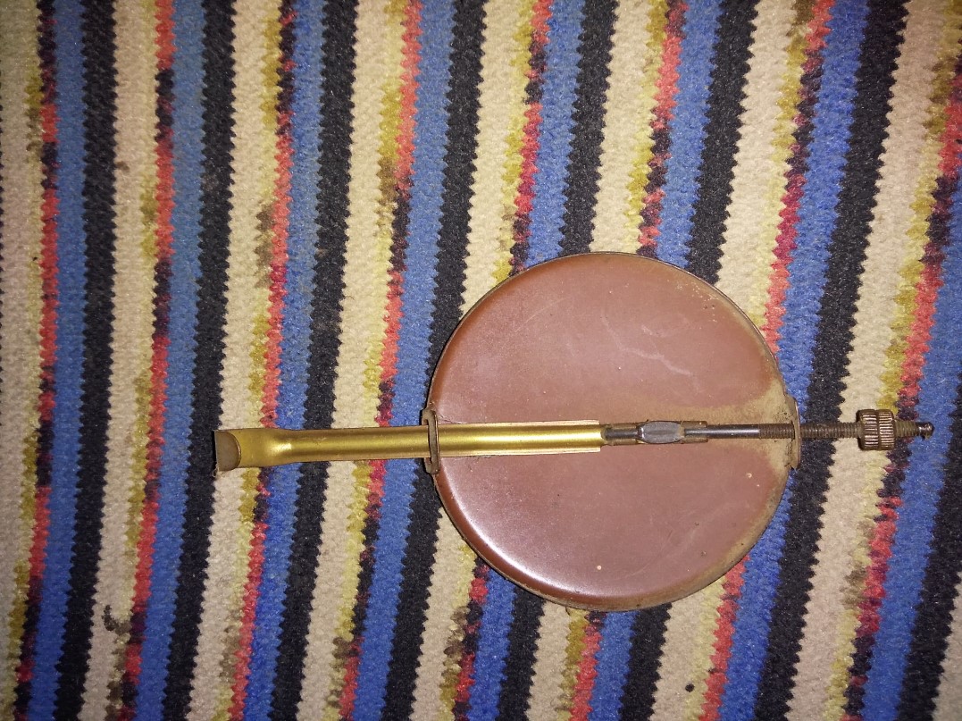

чет апр 22, 2021 2:21 pmkuger написа: Радвам се на ентусиазма ти:Много ти благодаря - точно това ми трябваше - спомних си че точно така изглеждаше преди 40 години
Теглото на това цялото е 14.42 гр. Горе е оформено като кука и се закачва на телчето, идващо от механизма на часовника.
чет апр 22, 2021 2:21 pmkuger написа: Радвам се на ентусиазма ти:Кажете нещо и за смазването, защото пуснах кукувиците и те кукат на забавен каданс
чет апр 22, 2021 2:59 pmgogotattoo написа: МерсиАз ползвам фино за шевни машини.Чакам нещо за смазването - имам всякакви масла, включая фино за шевни машини и пр. ...
чет апр 22, 2021 1:47 pmgogotattoo написа: как да смажа механизма - ос по ос или целия да го пръсна с един силиконов спрей например ......беше ми попаднал един руски 'Янтар',та покрай профилактирането му се зачетох в едни часовникарски форуми...понеже механизма му е 'груб', препоръчваха да се промие първо в бензин...след 'изсъхването' му се смазва с масло за шевни машини... върха на една часовникарска отвертка се потапя в маслото и с него се докосва всяка ос по отделно в мястото и на лагеруване в ламелите...слагането на повече масло води до стичането му и не е за препоръчване... целта е маслото да си остане в мястото на лагеруване...според мен- спрейове за смазване не използвай...
