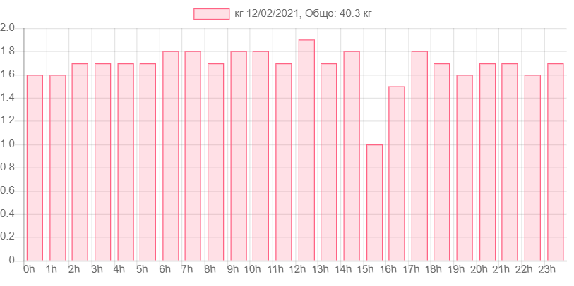

pechkata - специалист
пет апр 30, 2021 10:00 ammorfei1 написа:
На 28.04 приключих сезона и теглих чертата.
бр. Торби - 436 x 15кг. (дървесни пелети)
бр. Дни - 192
кг. ср. Ден - 34,06кг.
кг. ср. Час - 1,42кг.
Kw ср. Час - 6,39kw
цена за 1т. - 380лв.
цена за 15кг. - 5,7лв.
цена за 1кг. - 0,38лв.
цена за 1kw/h - 0,08лв.
2x70кв.м. без изолация,
Отопление - 24/7
Температура - 24C+
Тази графика защо да не е вярна...?
При среден разход се доближава до твоята... :-D
Само че при мен тона е на половин цена... :)
изтеглен файл (3).png (31.37 KиБ) Видяна 3611 пъти
morfei1 - специалист
ср май 05, 2021 8:22 ampechkata написа:
Щот при теб е средно за 24ч., а при мен е средно за 4608ч.
Печковото гориво е на половин цена. Освен това, графиката му е в "сурови" 24часа, което е "графично" по приемливо. Средно за сезона ще е до 1/3по нисичка графиката, като киловати, а като парички е "Пей сърце!".
Добре, че не плащам мъжката, а топля женската. Инак би ми дошло да се гръмна. Добре, че сдадох пушките, хахааа!!!
